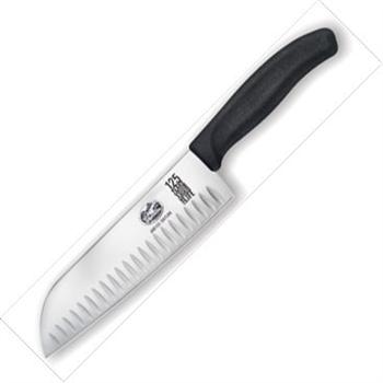

с некоторых пор (как появился на кухне) у супруги самый удобный по её словам и любимый нож......... Сантоку от Викторинокс.... хотя раньше ножами такой формы не пользовалась... :) .
http://www.knifeworks.com/victorinox125 ... ntoku.aspx
VN41929.jpg [ 7.79 КБ | Просмотров: 30695 ]
