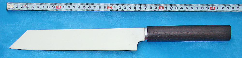

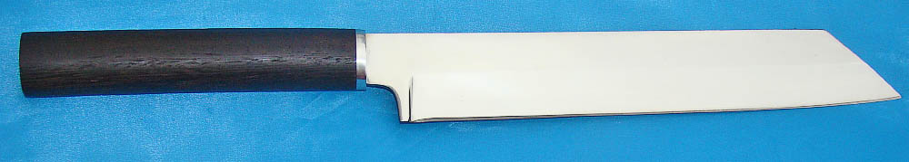

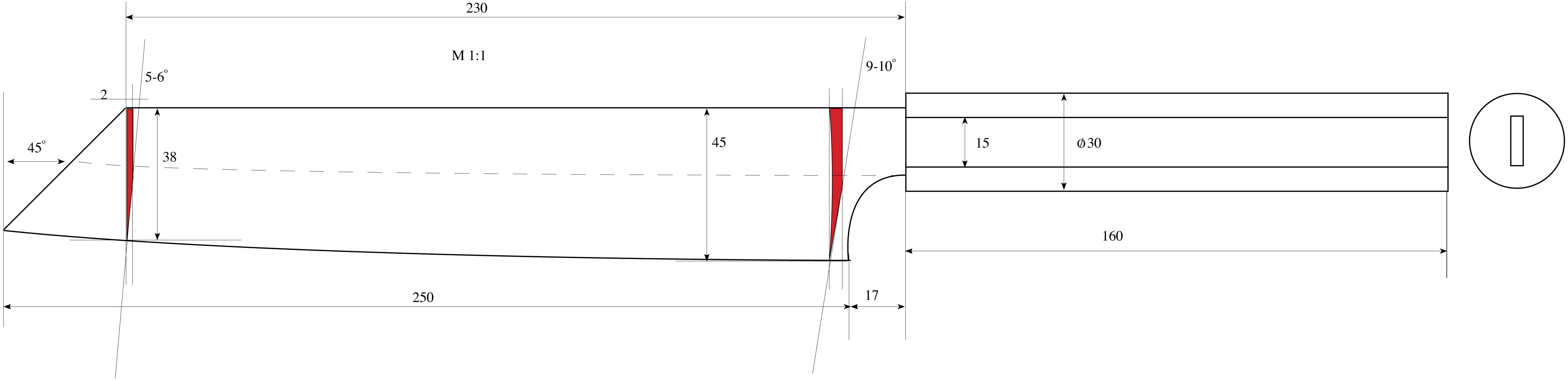

Для работы по мясу и с крупными овощам заказал себе нож типа "kiritsuke" кованый сталь 95Х18 рукоять: венге.
В эксплуатации уже больше двух месяцев.
Готовлю обзор по работе этим ножом.
Подробно расскажу что доделывал для удобства в работе.
В частности проточка линзы на левой части клинка и подгон рукояти.
Комментарий к файлу: Эскиз ножа который заказывал.
NOZ_Kiric.jpg [ 104.69 КБ | Просмотров: 30120 ]
Комментарий к файлу: Нож изготовленный мастерами фирмы "Русский Булат". Непосредственно из коробки.
0 1.jpg [ 40.75 КБ | Просмотров: 30120 ]
Комментарий к файлу: Нож изготовленный мастерами фирмы "Русский Булат". Габариты.
03.jpg [ 104.25 КБ | Просмотров: 30120 ]

Валерий, мои домашние очень быстро привыкли к котлетам из шикованого мяса.
Данный нож именно при работе с мясом очень для меня удобен.
Я долго подходил к подобной форме и заточке.
И еще мне хотелось нержавеющею сталь для клинка.
Смотрел японцев, но ни кто не делает kiritsuke из нержавеющей стали.
Данный нож удобен для шинковке капусты, моркови и лука.
Хотя для лука и мелкой капусты есть Moritaka Nakiri 165mm.
Возможно через год я и куплю kiritsuke из углеродки, но сейчас мне такой нож не по карману.
Зато благодаря "Русскому Булату" я получил удобный в работе кухонник за гораздо более скромные деньги.

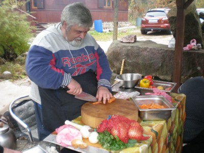

Нет, не будет. Когда мы праздновали 5-ю годовщину Клуба, в гостях у Андрея Козловского, видел примерно такую же "разделочную доску" - она не имеет даже глубоких порезов (кажется, что вообще не имеет, хотя сам видел, как Андрей на ней работал и резал продукты). Наверное просто необходимо выбирать ОЧЕНЬ качественную "торцовую" доску (какие сорта дерева - не помню, где-то у нас в "обзорах" было про такие доски). Но это конечно только для профессионалов (меня и обычная "пластиковая" устраивает, поскольку сам готовлю очень редко :oops: ).
Вот такая доска
file-2.jpg [ 42.38 КБ | Просмотров: 30077 ]

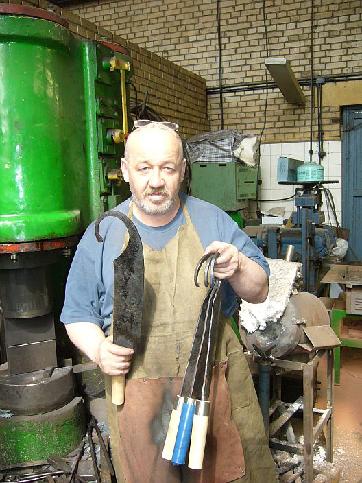

Лучше всего вот это
P1050073.jpg [ 328.22 КБ | Просмотров: 30067 ]

Прям как из анекдота:
"А слюшай, Ипонца нэт, Узбэк нэ нужэн?" :mrgreen:

Teke на фото - это Геннадий Константиновичь?
Teke
 Заголовок сообщения: Re: Японец для рубки фарша. Что лучше?
СообщениеДобавлено: Пт ноя 19, 2010 21:06
Да, это ГК при изготовлении сих девайсов для Сталика.
Эту, да и любую другую доску можно заказать
http://www.theboardsmith.com/
Стоимость пересылки в зависимости от веса, где-то долларов 30.
У него много образцов на продажу и принимает заказы на нестандарт - главное, чтобы почта приняла.
Дядька очень грамотный и доски у него первоклассные. Рекомендую. Можете от меня передать привет.
