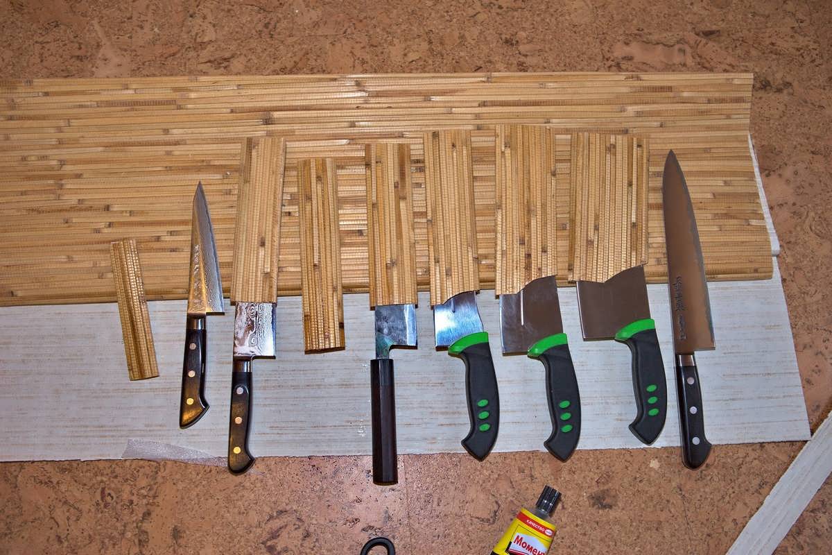

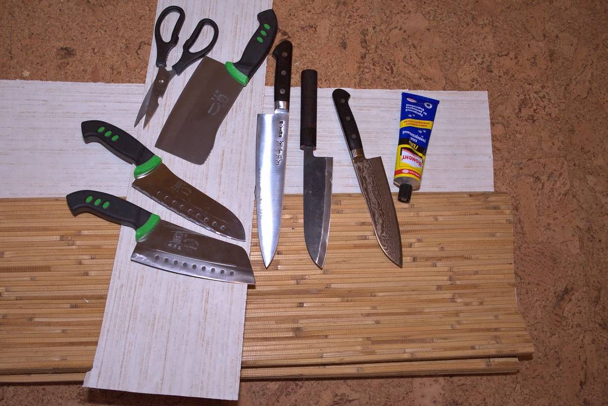

Собственно на форуме не нашел ничего.Может пригодится.Остался у меня кусок рулона бамбуковых обоев
IMG_01.jpg [ 106.49 КБ | Просмотров: 17411 ]

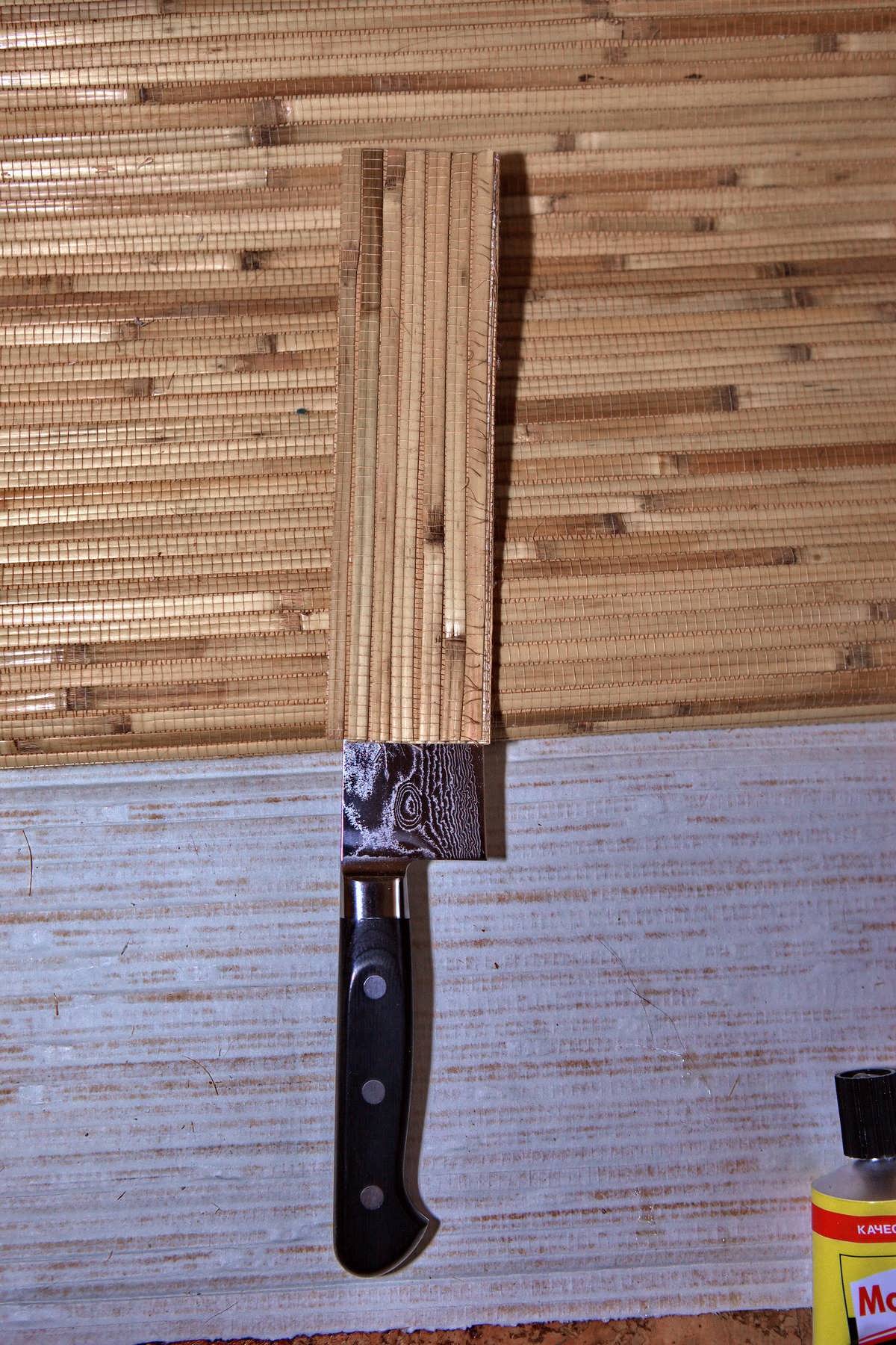

Далее примеряем заготовку к ножу
IMG_03.jpg [ 96.53 КБ | Просмотров: 17411 ]

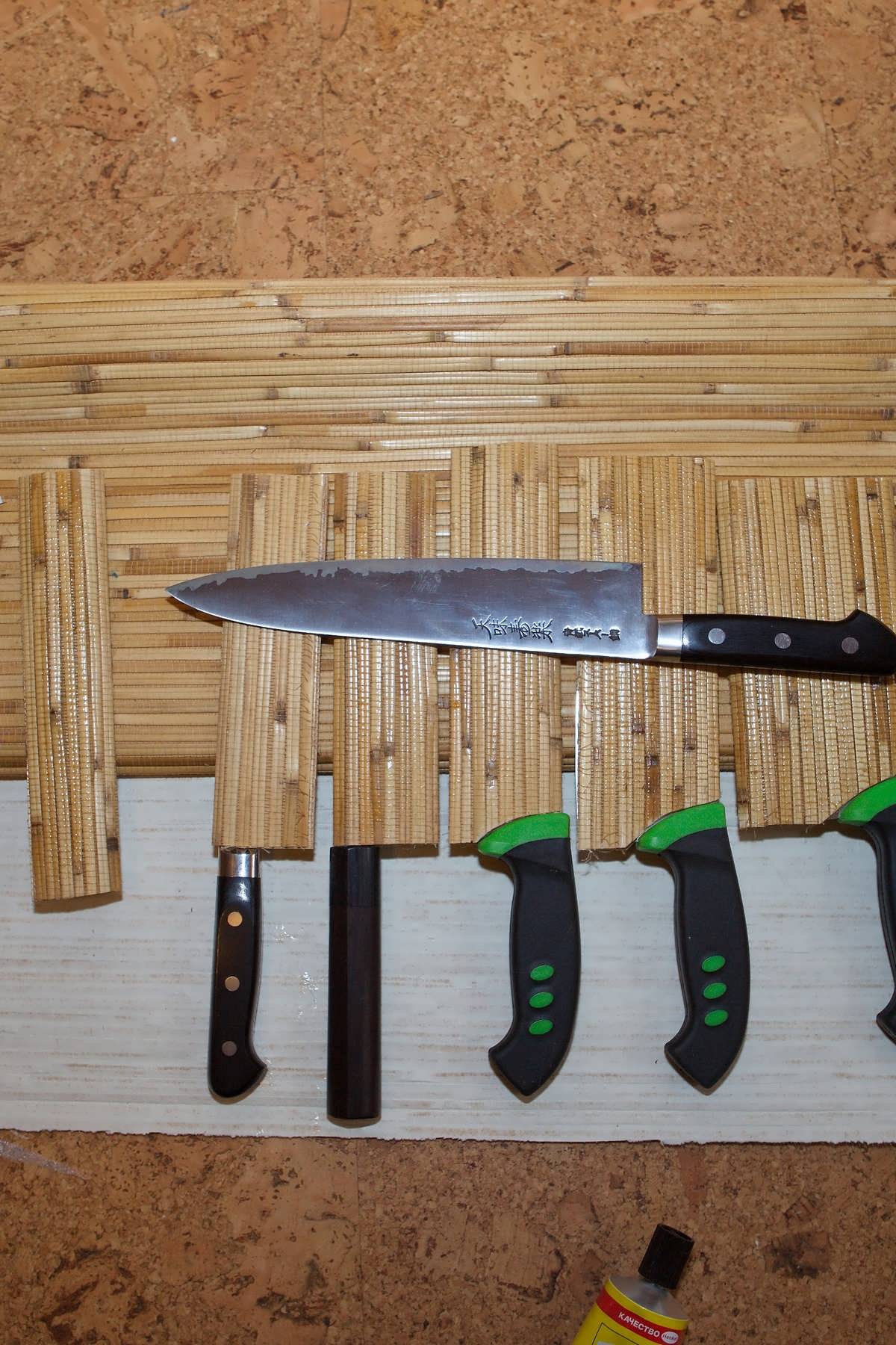

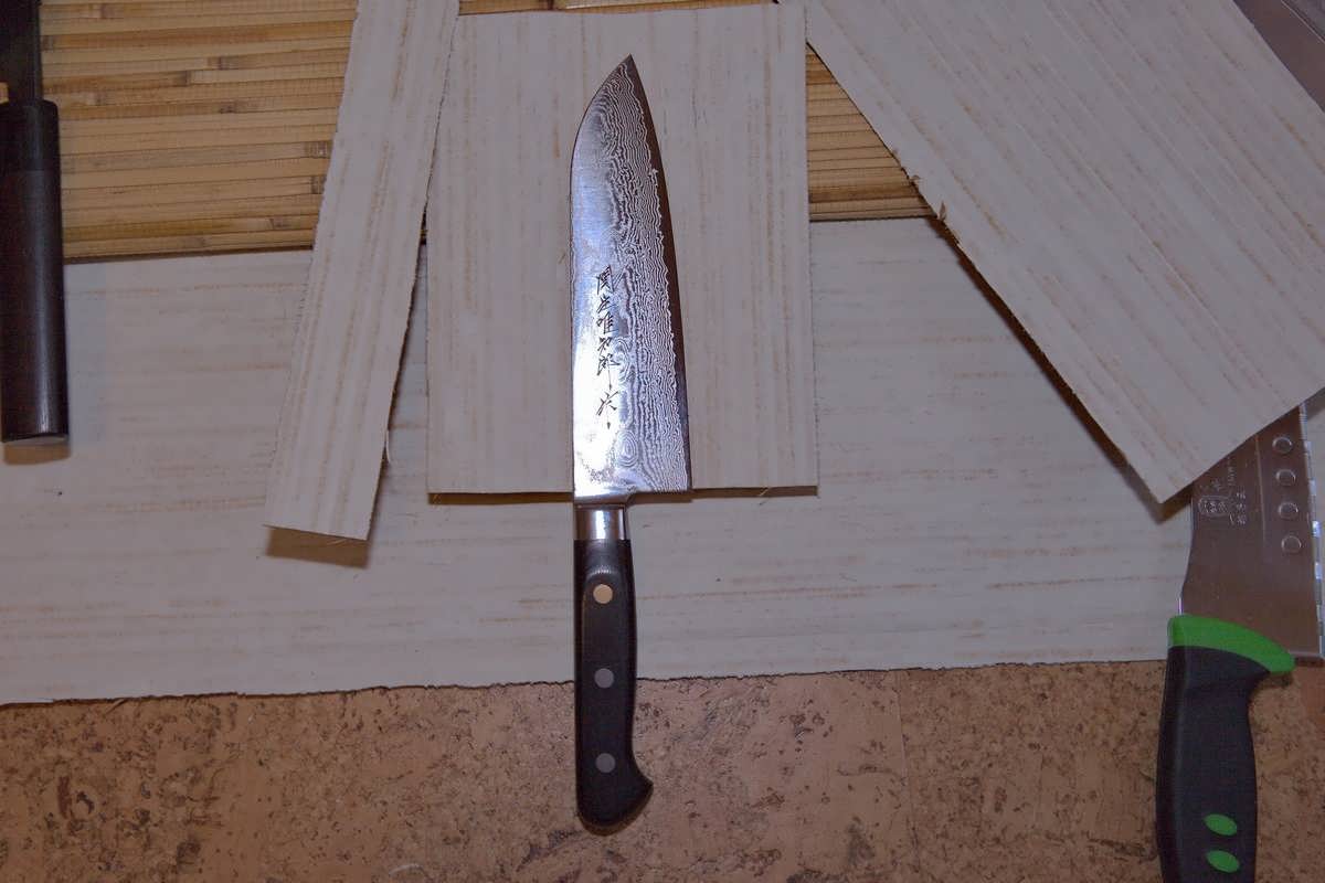

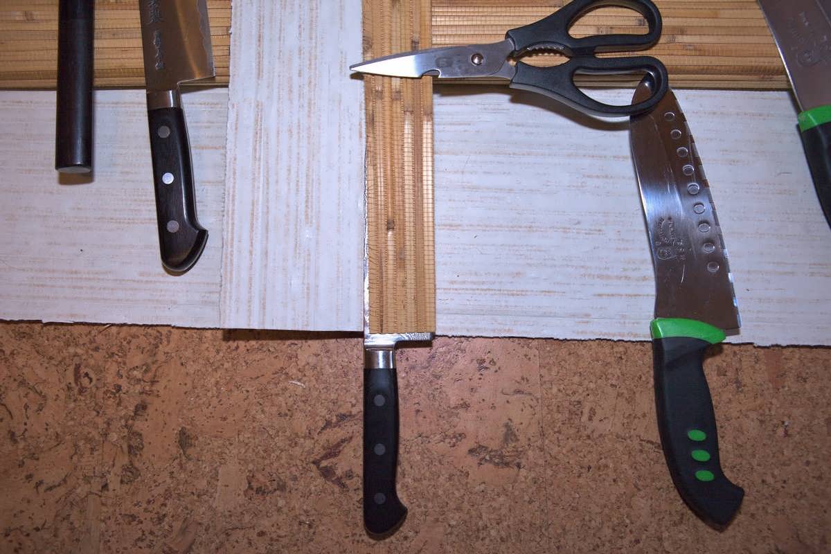

Обертываем
IMG_04.jpg [ 75.97 КБ | Просмотров: 17411 ]
IMG_05.jpg [ 102.55 КБ | Просмотров: 17411 ]

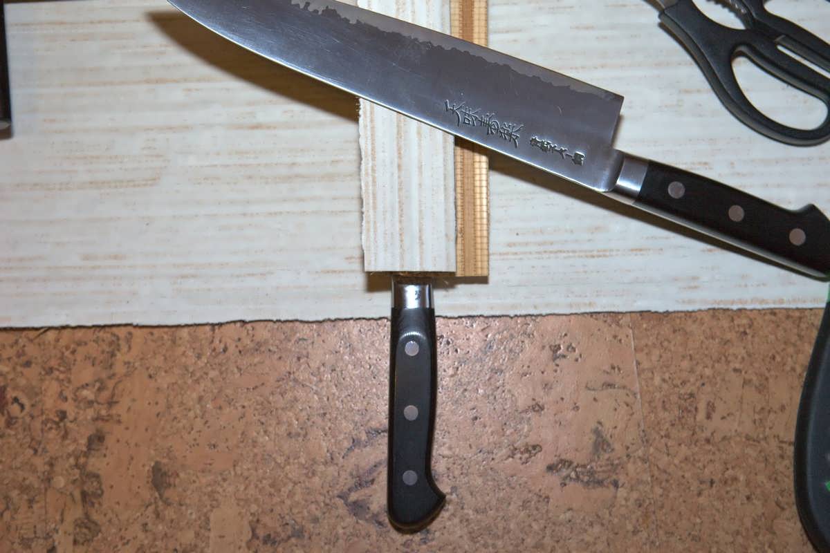

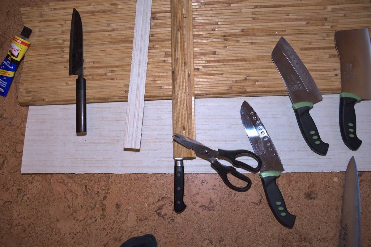

Отрезаем лишнее
IMG_06.jpg [ 60.47 КБ | Просмотров: 17411 ]

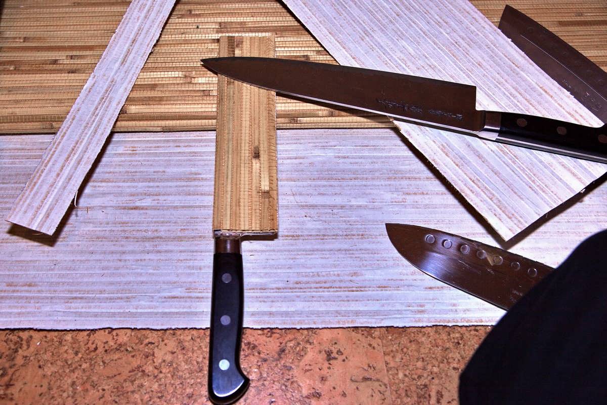

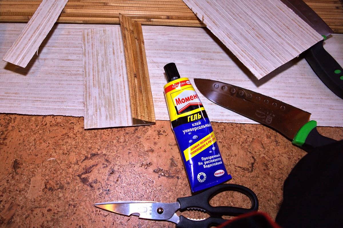

Далее примерка и проклейка
IMG_07.jpg [ 133.58 КБ | Просмотров: 17411 ]
IMG_08.jpg [ 138.83 КБ | Просмотров: 17411 ]
Получается сая примерно такая
IMG_09.jpg [ 282.47 КБ | Просмотров: 17411 ]

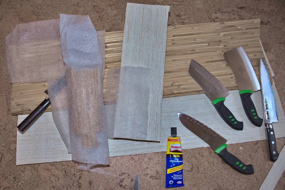

Далее пришла в голову мысль -для углеродки можно вклеить с внутренней стороны тонкий упаковочный лист из вспененного полиэтилена-
IMG_10.jpg [ 113.58 КБ | Просмотров: 17411 ]
В дальнейшем его можно пропитать маслом камелии(или Джонсон беби ойл для бедных)
По крайней мере мой шеф Хиромото сейчас купается в масле-я лично просто смазал хорошо и засунул в саю с такой подкладкой
В общем на изготовление уходит минут пять-пока клей сохнет.Получается примерно так

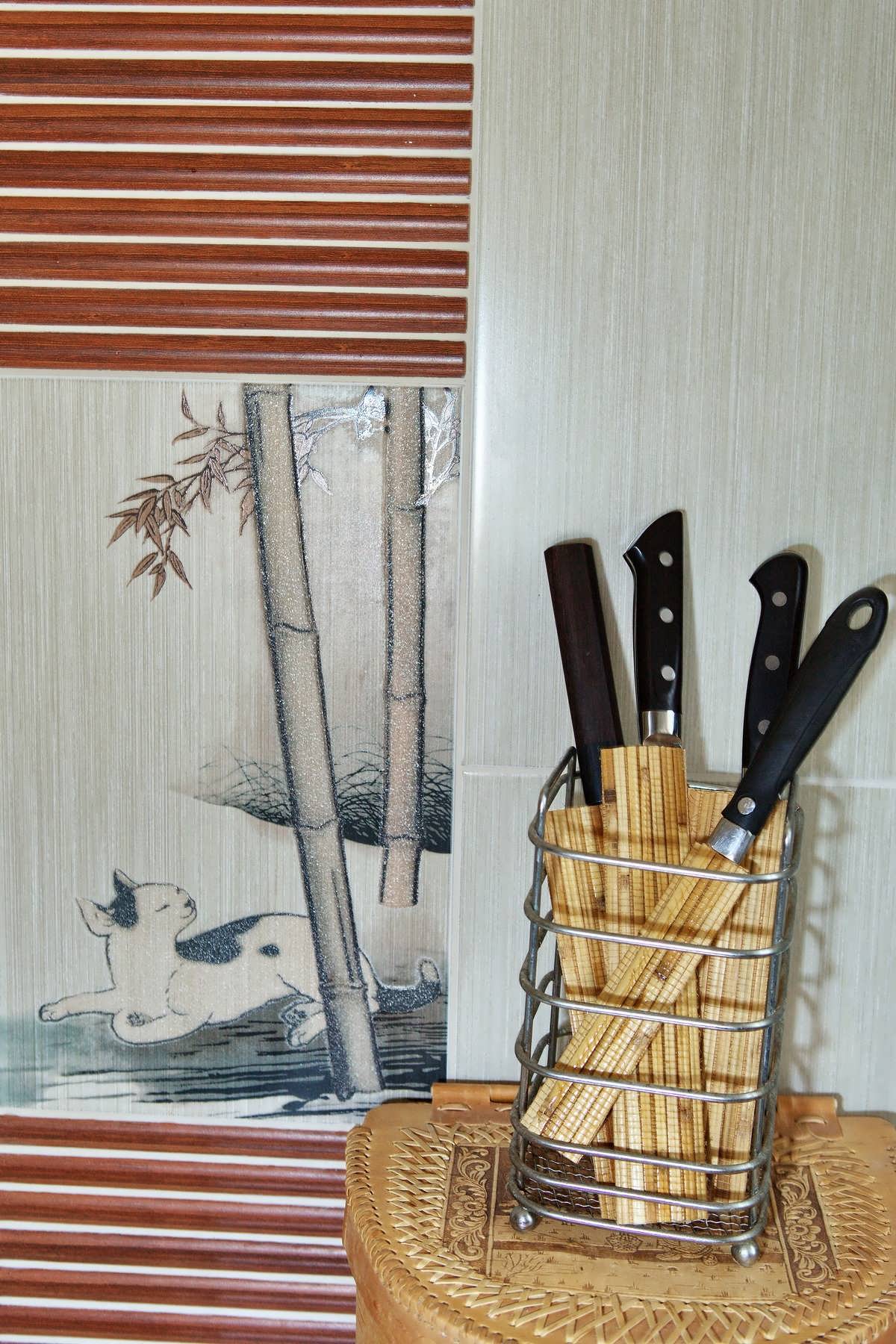

Выглядит примерно в итоге таким образом
IMG_13.jpg [ 264.56 КБ | Просмотров: 17411 ]
