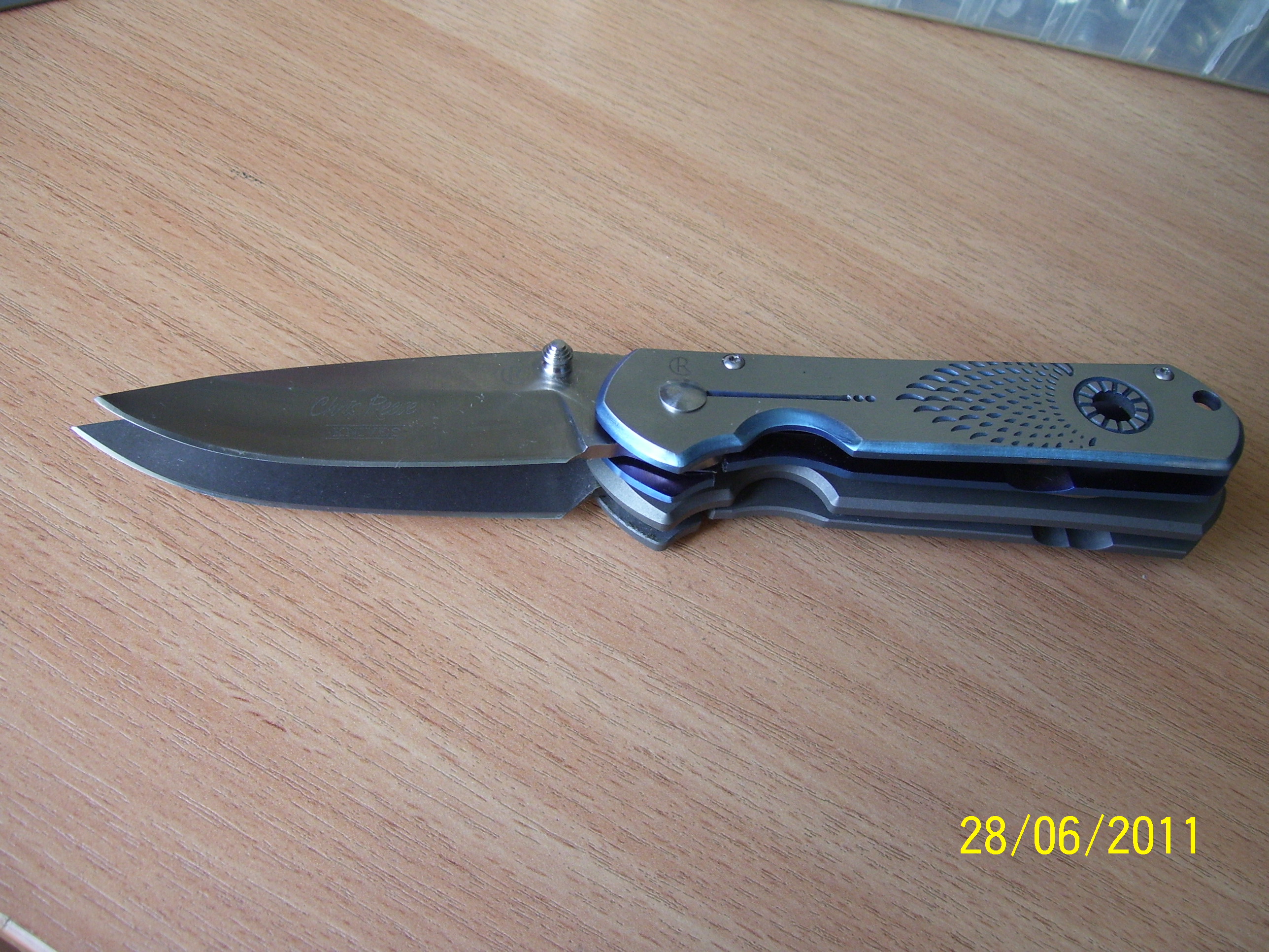

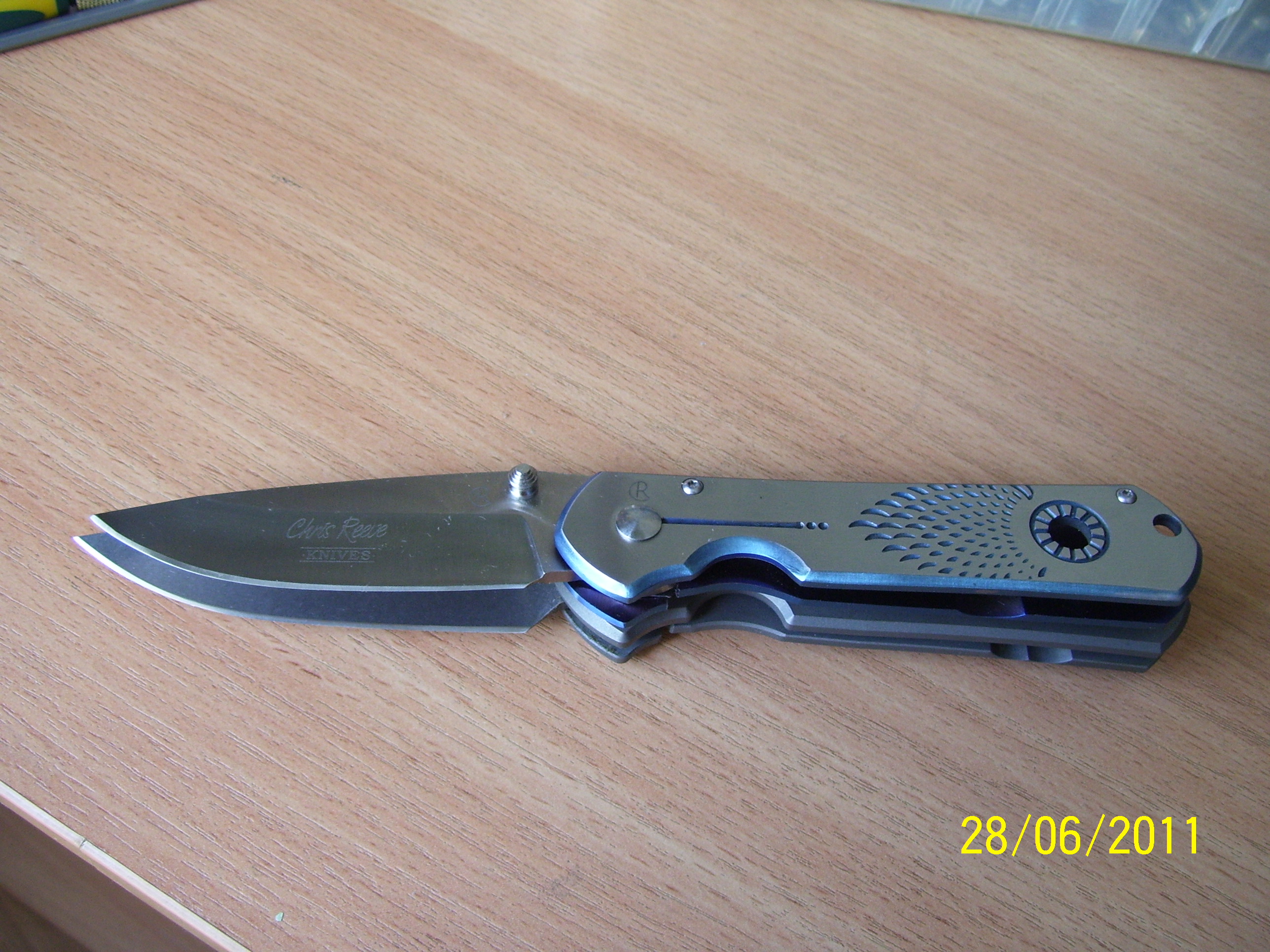

Купил недавно китайский клон себензы. Специально покопаться в ней и посмотреть, как далеко нынче зашли китайцы в копировании кастомов, обзорчик объективный написать камрадам на вооружение.

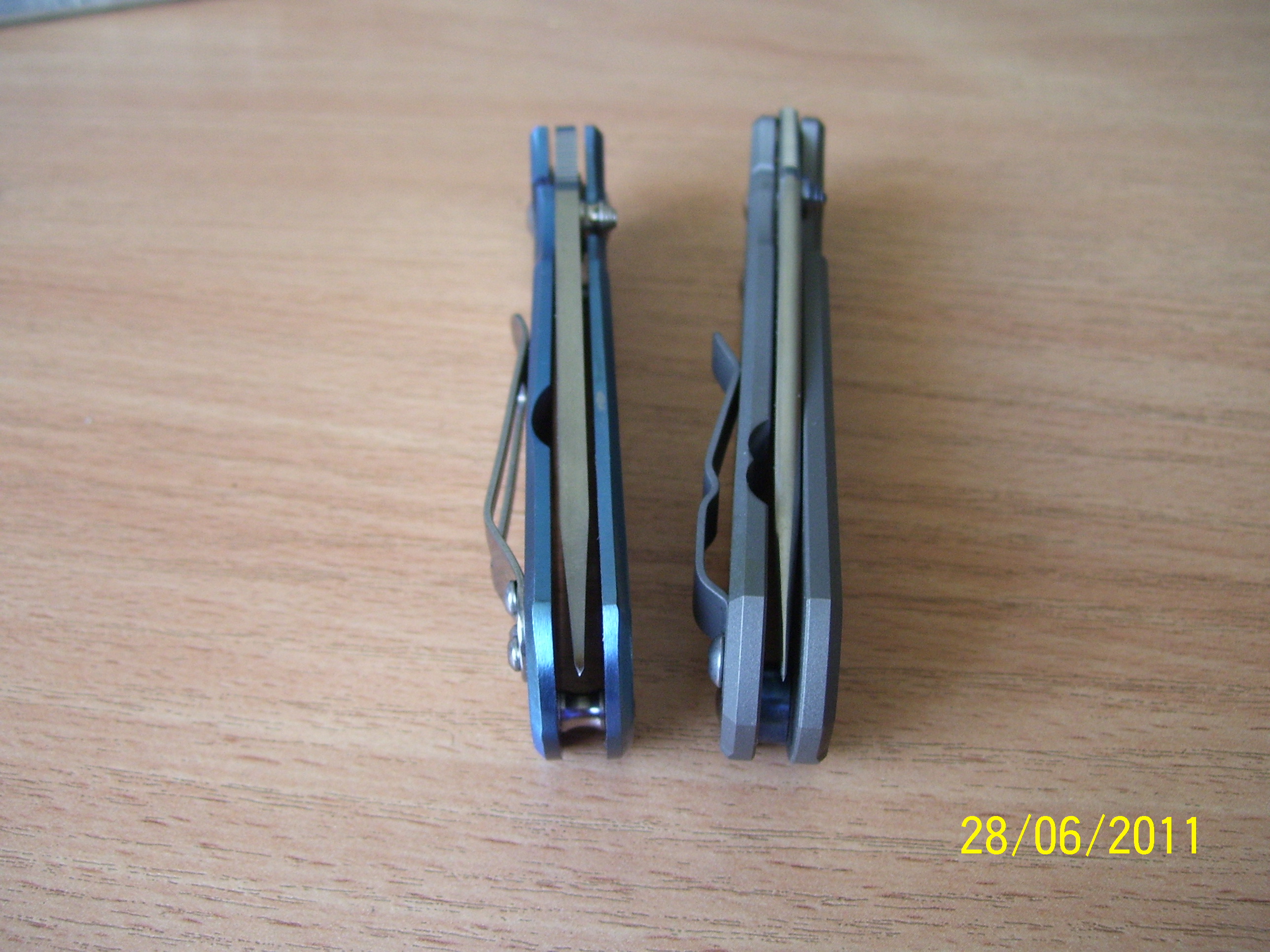

Ну, во-первых, строго говоря, это не совсем себенза. Потому как она немного меньше оригинала, а именно: рукоять короче на 3 мм, и сам клинок короче примерно на столько же. По фоткам хорошо видно
100_3208.jpg [ 1.25 МБ | Просмотров: 440577 ]
100_3209.jpg [ 1.26 МБ | Просмотров: 440577 ]

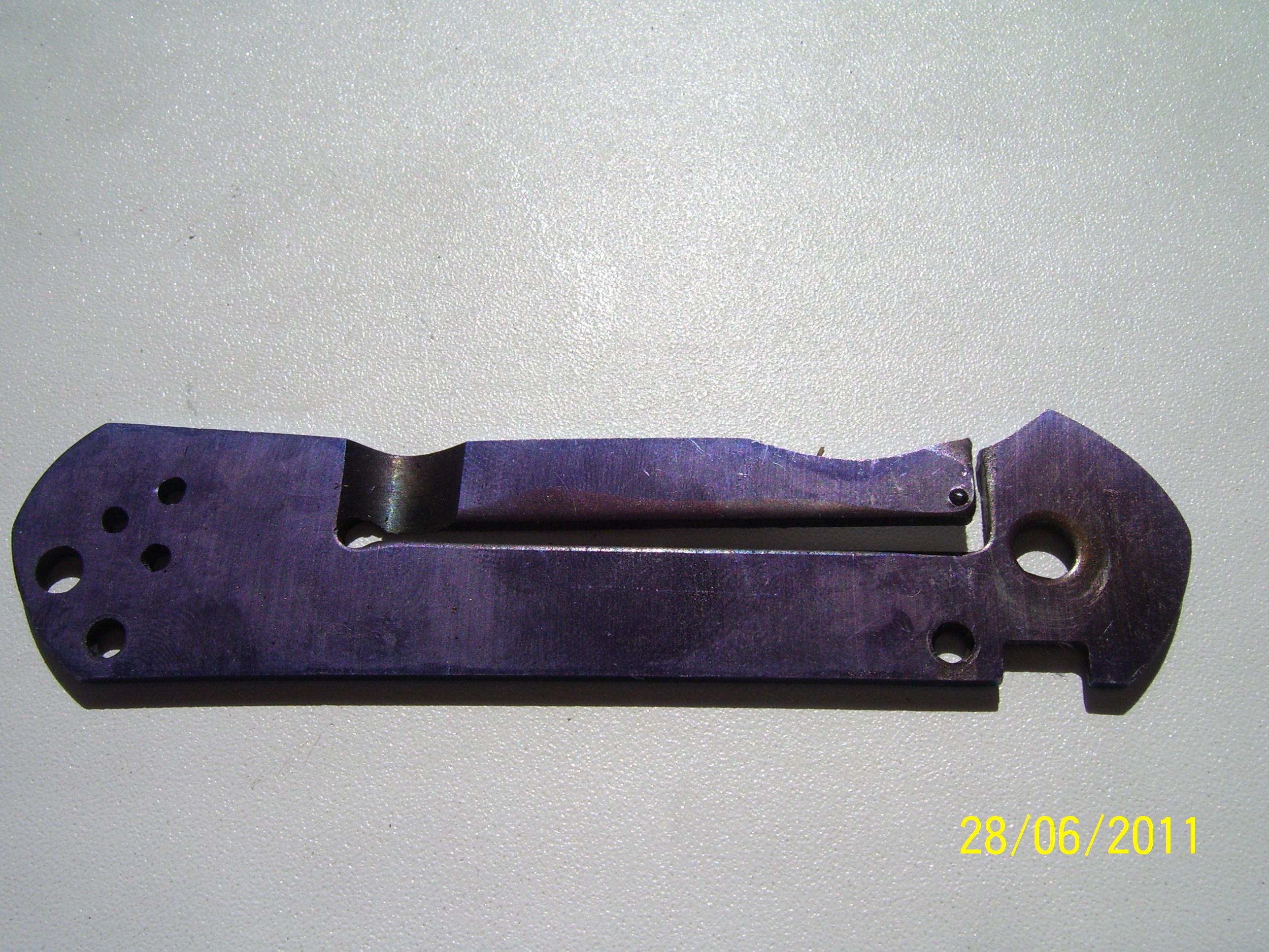

Во-вторых, в старую, проверенную временем конструкцию замка фрейм-лок, остроумный китайский дизайнер внёс дополнительный элемент фиксации, призванный предохранять нож от случайного складывания. О как: собачку двигаем вперёд, из-под плашки рукояти выезжает стопор, фрейм блокируется от случайного нажатия и складывания.
100_3203.jpg [ 1.28 МБ | Просмотров: 440577 ]
Собачку двигаем назад, пластина прячется под плашку, фрейм отжимается, нож складывается
100_3204.jpg [ 1.26 МБ | Просмотров: 440577 ]
Минуты полторы я медитировал, складывая и раскладывая нож, двигая фиксатором взад-вперед, пытаясь постигнуть глубину инженерной мысли остроумного китайского дизайнера, но истина мне так и не открылась :lol:

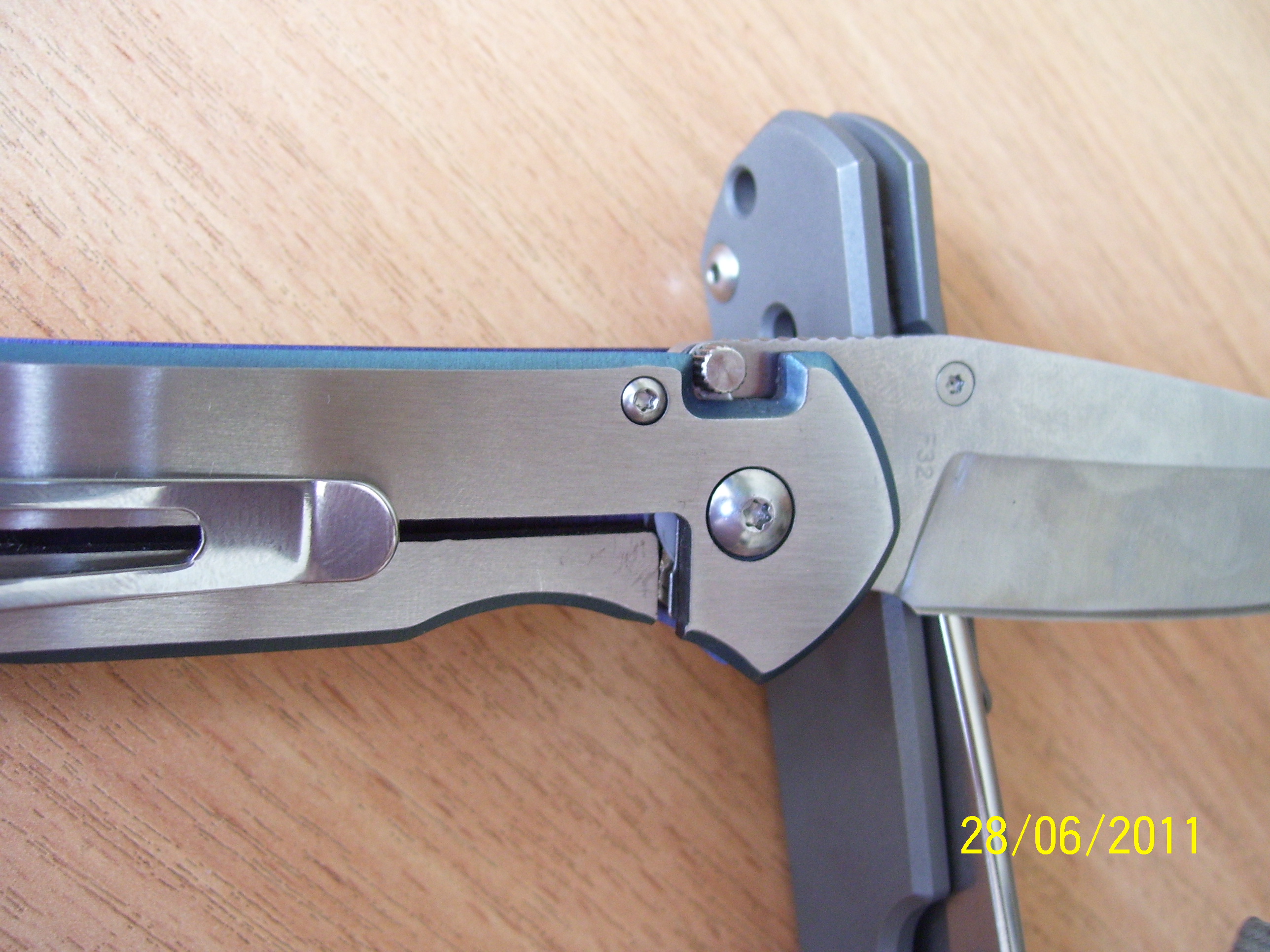

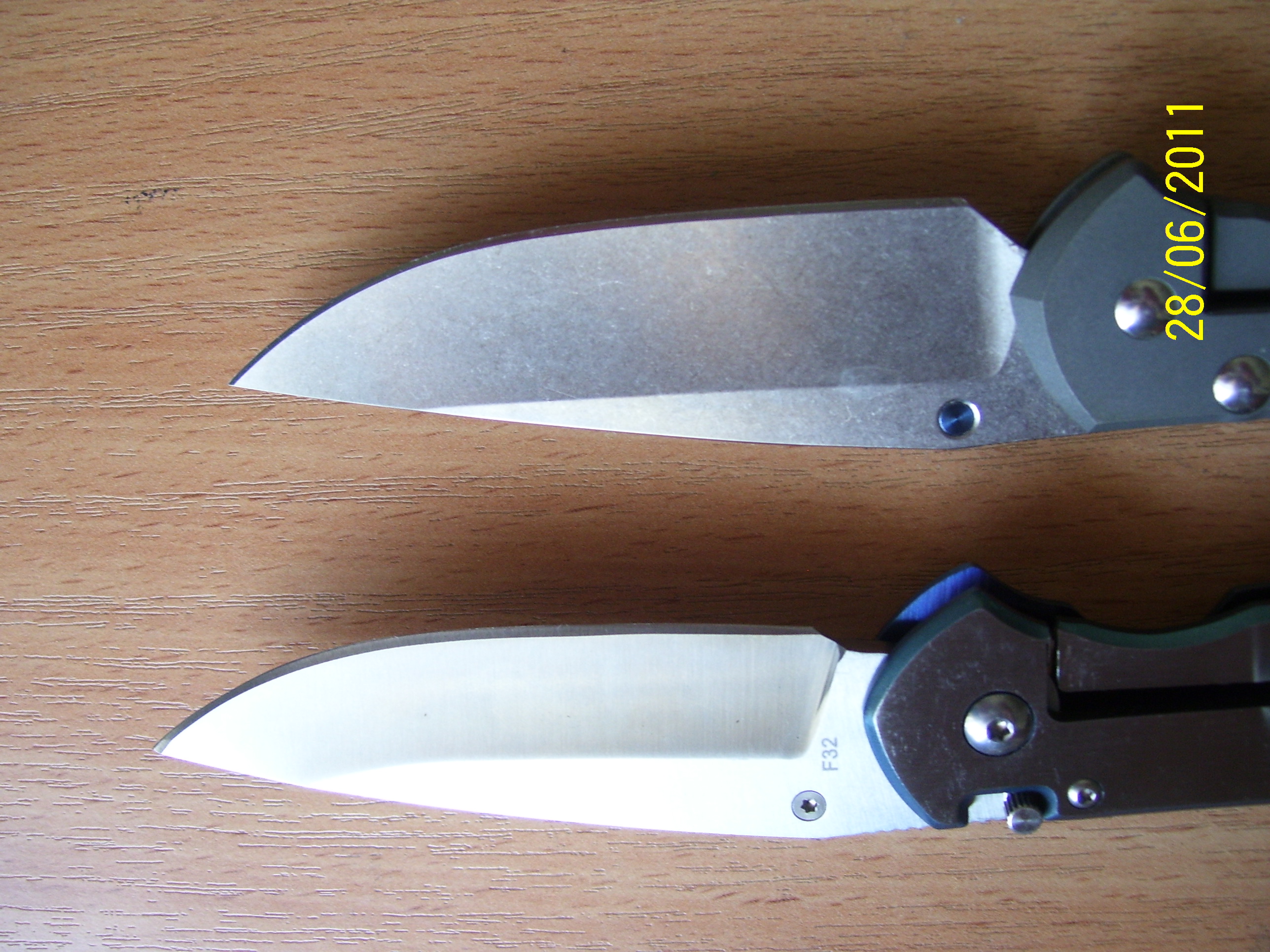

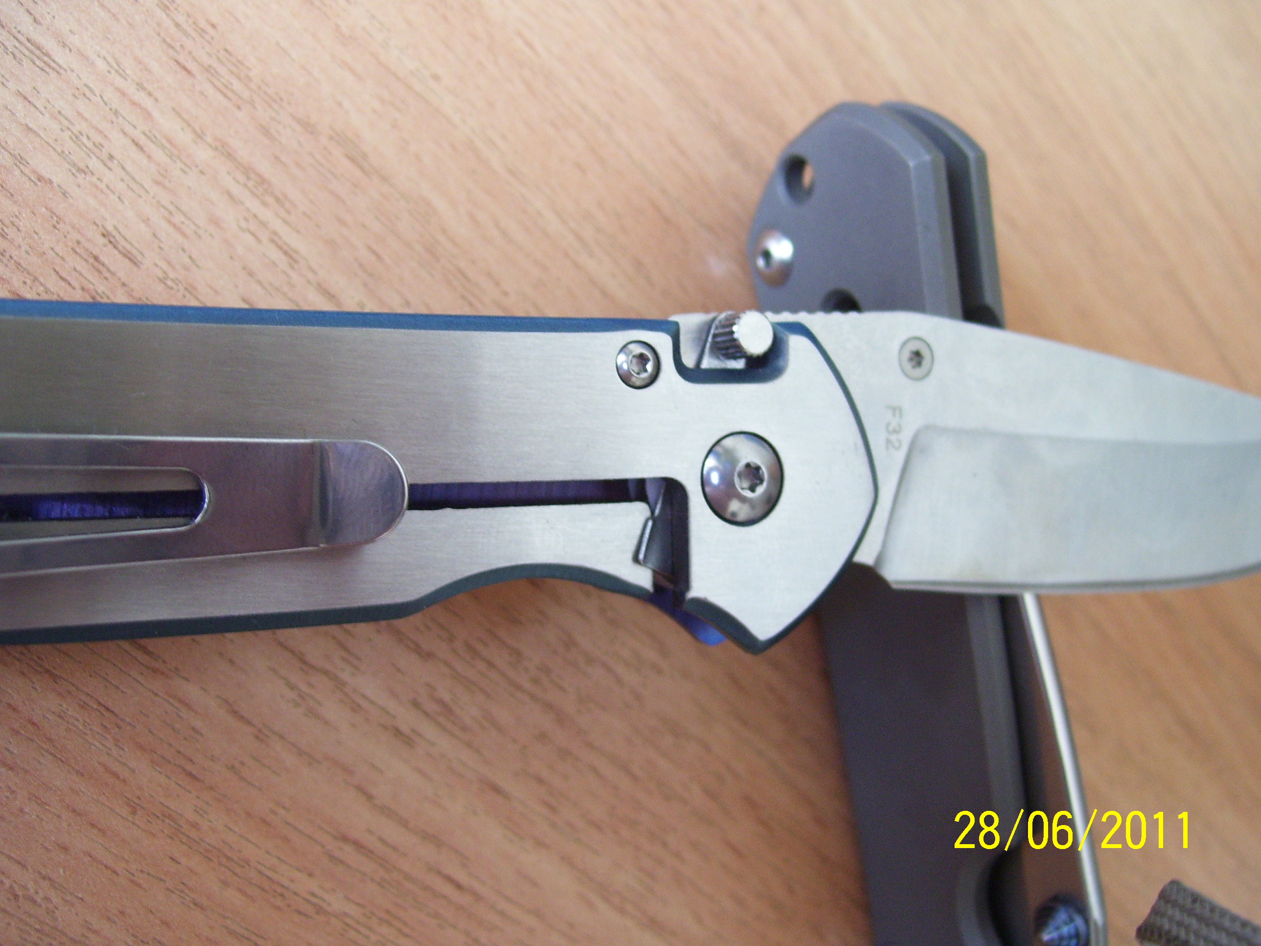

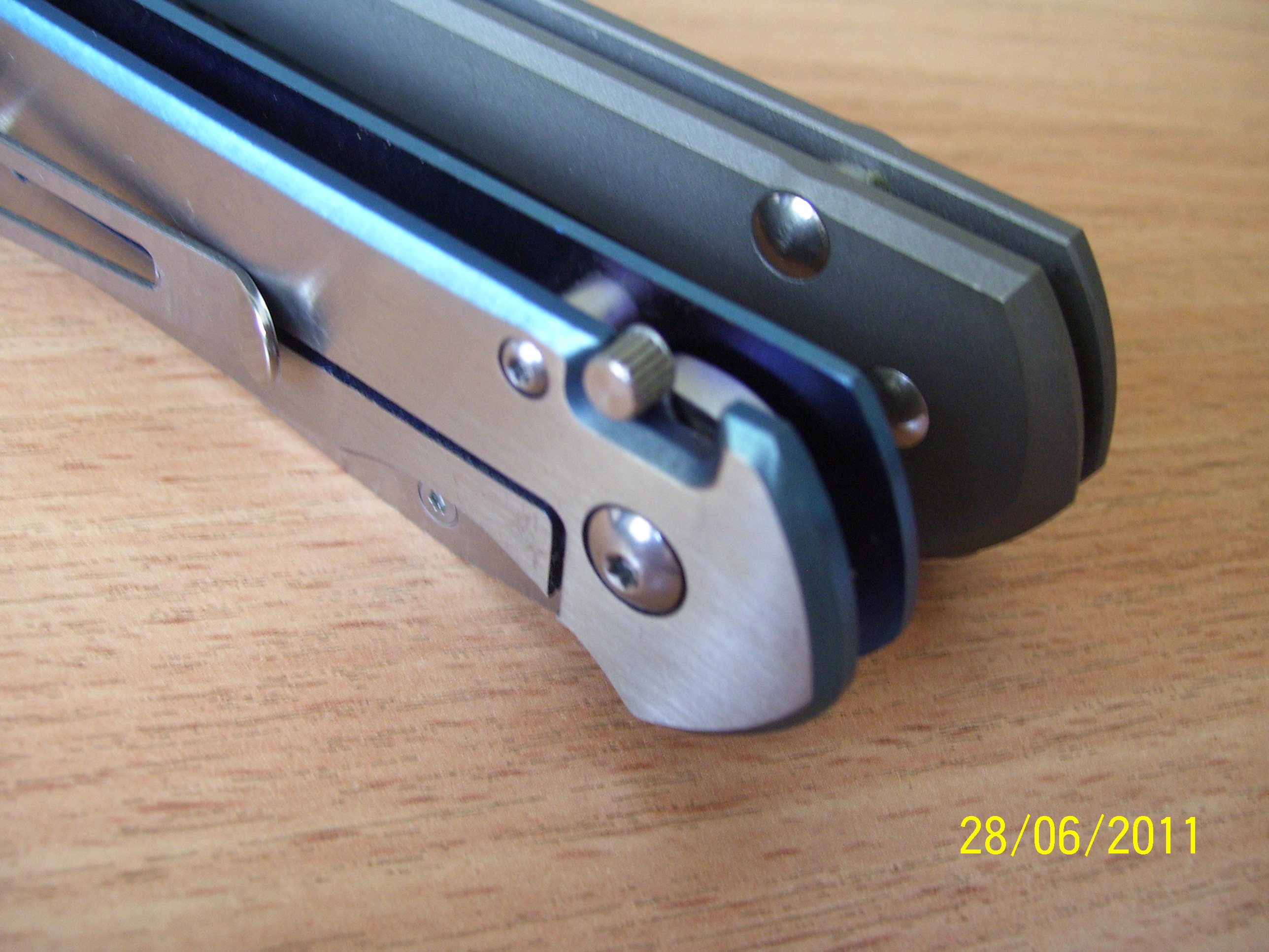

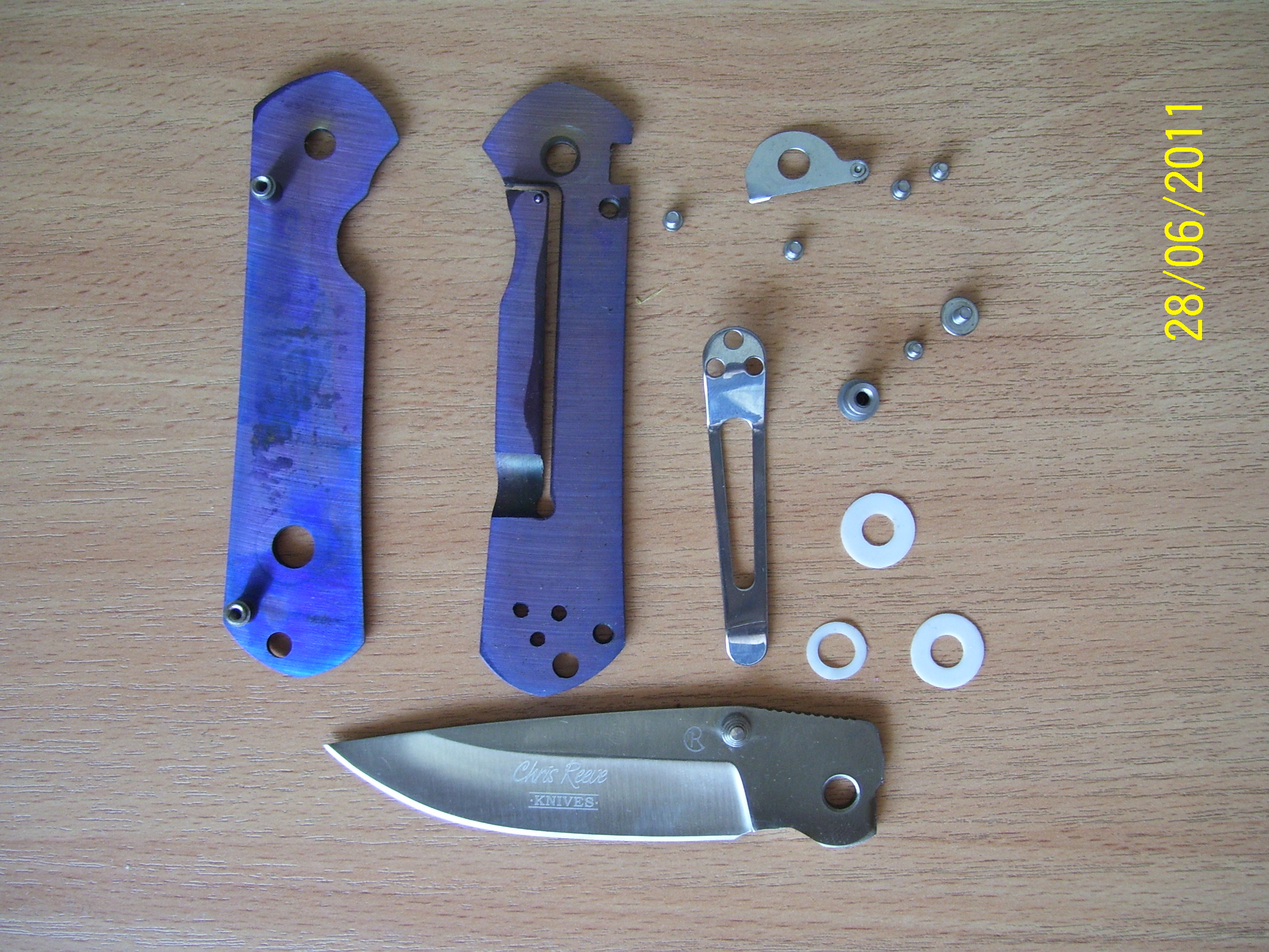

Крутил-вертел я в руках этот тяжеленький клон в поисках косячков и вскоре нашёл. Клинок был слегка не по центру, да и открывался-закрывался фолдер с каким-то незначительным затруднением. Ага...где там мои торксы? Сходил на лоджию, принёс инструмент, разобрал фолдер. Разобрал очень быстро. Винты все отвернулись сразу, дурацких усилий прилагать не пришлось (помнится, когда разбирал Лэнды, матерился, на них все винты были затянуты намертво). Так, поглядим, что тут у нас есть...винты не сырые, нормальные, плашки изнутри какие-то синие...скорее всего, гальваническое покрытие. Шайбы фторопластовые, причем их три :shock: Ага, пытались выровнять клинок по центру, поэтому с одной стороны их 2, а с другой-одна. И ещё один внутренний открывшийся косячок-осевая втулка имеет шлифованную лыску с одной стороны. Если фотку кликнуть, то её можно рассмотреть. Зачем она тут? Вот именно, незачем. На оси нет ни одной детали, которая имела бы такой же ответный элемент. Я решил, что втулку поставили от другого ножа, похожую по размерам и по диаметру.
100_3195.jpg [ 1.26 МБ | Просмотров: 440577 ]
100_3197.jpg [ 1.26 МБ | Просмотров: 440577 ]

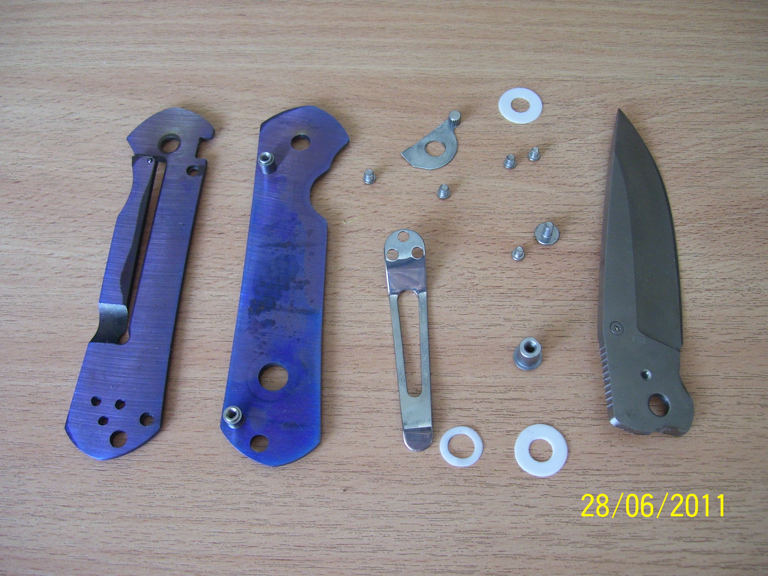

Причем, следует учесть, что в пакете осевого винта присутствует ещё и эта пластина-фиксатор замка, она ещё дополнительно делает конструкцию более громоздкой. Судите сами. В оригинальной себензе в осевом пакете присутствуют всего лишь 2 латунные шайбы. В китайском варианте-аж 3 фторопластовые и ещё стопорная пластина. Ладно. Глянем, что там у нас с шариком на фрейме, про который так много писали в обзорах оригинальных себенз...шарик есть. запрессован нормально. Пробовал легонько пройтись по нему надфилем-скользит. Калёный, честный шарик
100_3198.jpg [ 1.27 МБ | Просмотров: 440577 ]

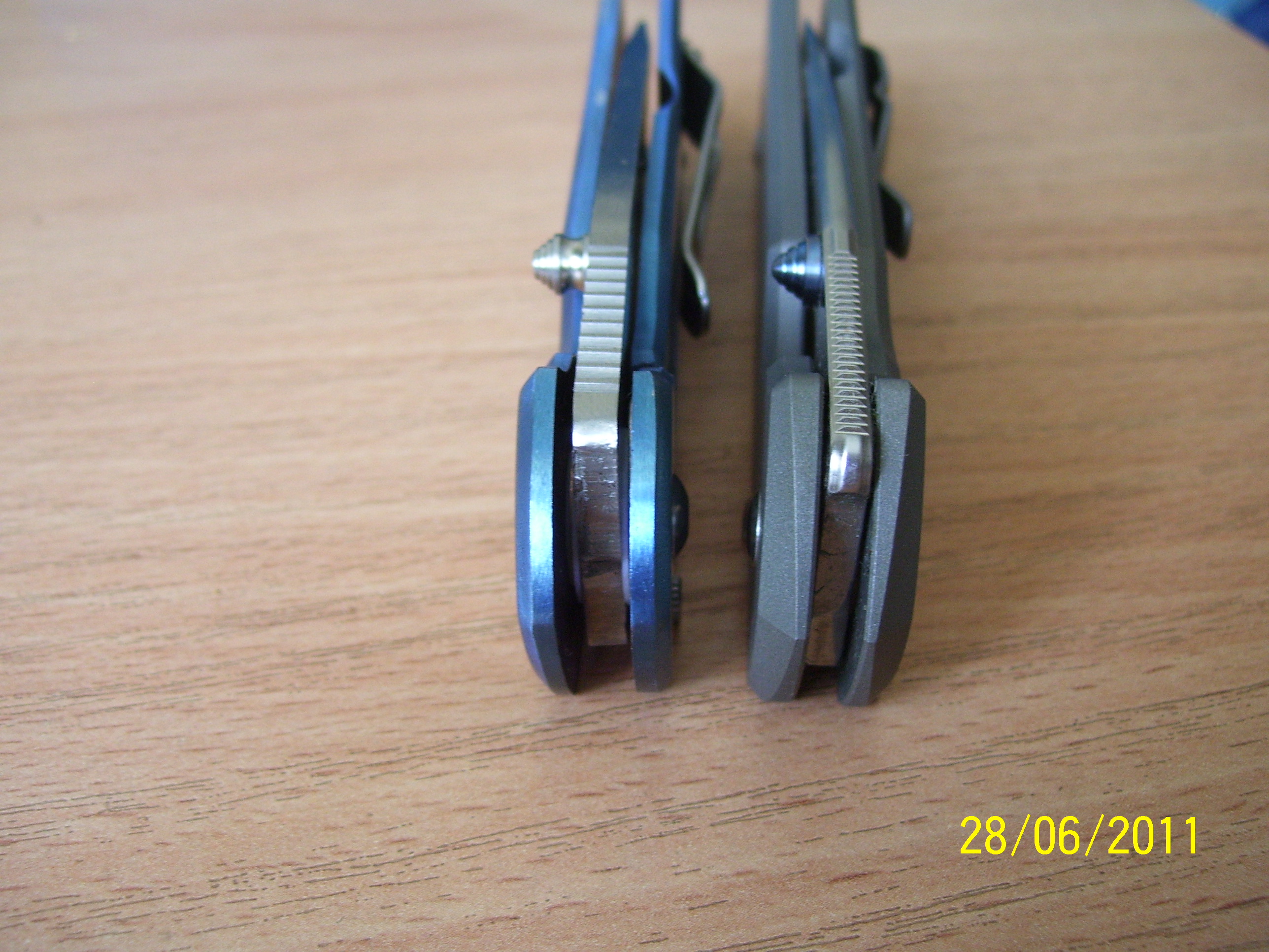

Ну что...собрать, как было или всё-таки сделать нормально....Ладно. Пока есть запал, надо исправить косячок. Нашёл в своём органайзере тонкую латунную пластину, просверлил в ней отверстие внутренним диаметром 6 мм, что соответствует диаметру осевой втулки, вырезал шайбу, шлифанул, собрал нож. Вот оно! Руки-то помнят.... :lol: В общем, клинок встал точно по центру. В принципе, внешне никак не заметно, что там эта шайба присутствует. Пакет стянулся, нож стал отлично плавно открываться и закрываться, без всяких заеданий. Горизонтальный люфт отсутствует, вертикальный есть, но небольшой, видать, из-за этой "чужеродной" втулки. Чуть подтягиваешь осевой винт, люфт исчезает совсем. Так что несущественно.
100_3200.jpg [ 1.26 МБ | Просмотров: 440577 ]
100_3201.jpg [ 1.28 МБ | Просмотров: 440577 ]

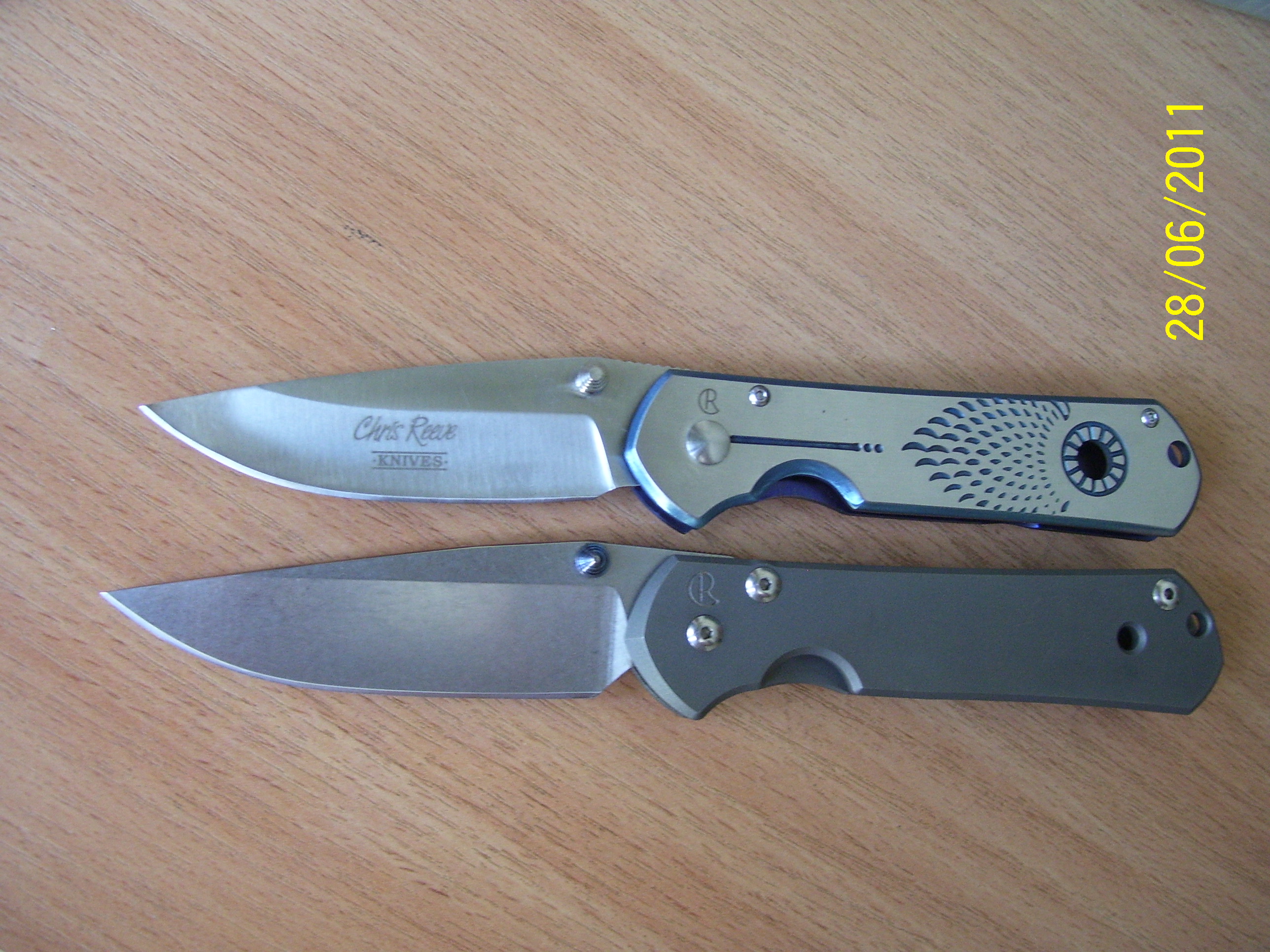

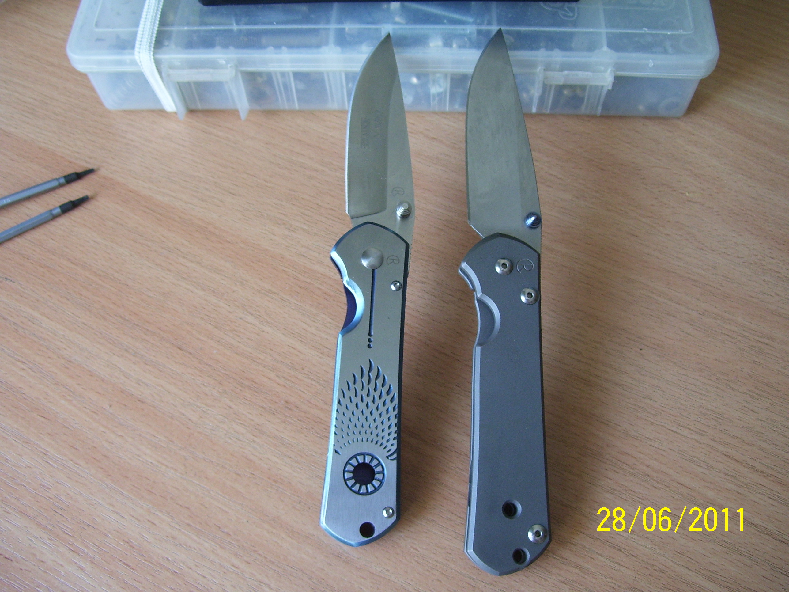

Ну, пора делать выводы из всего увиденного и сделанного.
Старина Крис может спокойно почивать на лаврах ещё месяцев...12-14... :D
1. Общая оценка: хороший нож за свои 750 рублей (600 и 150 пересыл). Твердая "4"
2. Хорошее качество применяемых материалов и комплектующих
3. Незначительные косячки, выявленные на ноже, легко устранимы в домашних условиях.
Сами китайцы говорят так: "Немножко плохо-это норма". Ну, почти, как в России :lol:
100_3210.jpg [ 1.25 МБ | Просмотров: 440577 ]
