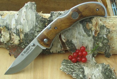

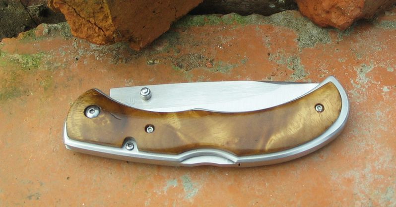

История началась с того, что коллега на работе рассказал о покупке хорошего рабочего ножа с от компании “Зубр”. Полез я в Интернет и вычитал о том, что строительная фирма “Зубр”, производящая молотки лопаты и пилы, выпустила в продажу серию складных ножей. Заинтересовавшись я приобрел складник “Зубр Премиум НОРМАНН”.
Выбирая в магазине экземпляр я заметил неравномерность толщины декоративных накладок у одного ножа и трещину в районе “медальки” у другого.

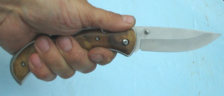

Ножик тяжелый. Плашки стальные. Декоративные накладки выполнены из карельской березы. Замок – “бэк-лок”. Люфтов никаких не обнаружил. Спуски от середины клинка вогнутые. Логотип производителя ажин в трех местах. Для тех “кто в танке” крупная надпись “сталь” и марка 95х18.

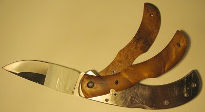

Зуд любопытства заставил очумелые ручки взяться за отвертку. Приложив к ней лом и какую-то матерь я смог открутить винтики на декоративных плашках. И не более! Как ни бился, но ни осевой винт, ни крепление плашек раскрутить не смог. Взглянуть на шайбы и остальные внутренности не представилось возможным. Тогда я промазал деревянные накладки льняным маслом и шеллаком.
z-04.jpg [ 57.73 КБ | Просмотров: 19264 ]

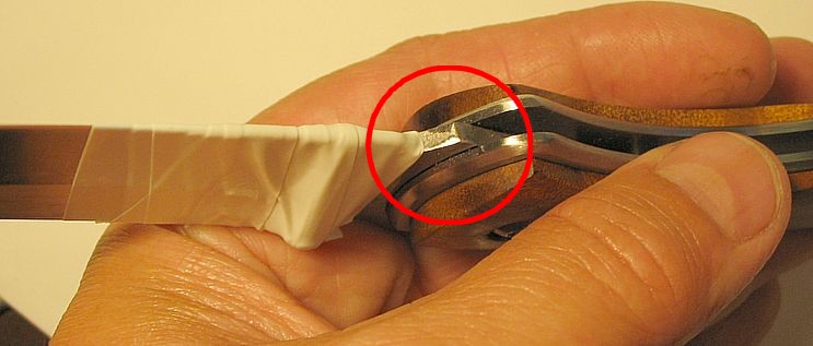

Далее я взял в руки алмазный надфиль и поцарапал сталь за пятой клинка. По ощущениям – где-то 56-57 HRc. Не смотря на крупную надпись марки стали Интернет в лице ганзы посказывает, что надписи этой не следует безоговорочно верить.

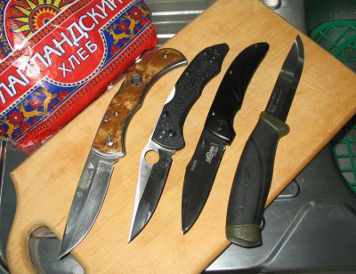

Так получилось, что к этому китайскому зверю у меня нашлись два его двоюродных брата: "Stealth" и “ Benchmade Pika II”.

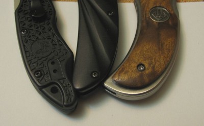

Характерное “родимое пятно” - поганенькие торцевые винты указывают на общее место изготовления “родственников”.
z-06.jpg [ 55.06 КБ | Просмотров: 19264 ]
Эти ножи имеют примерно одинаковую длину, толщину и схожие спуски.
К этой троице ножей я решил для “масштаба” пристегнуть и Mora®knife Companion.

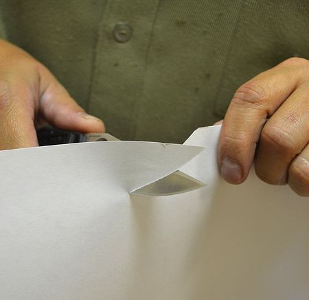

Все ножи были заточены одинаково остро на угол 20˚и легко кромсали бумагу.
z-08.jpg [ 65.26 КБ | Просмотров: 19264 ]

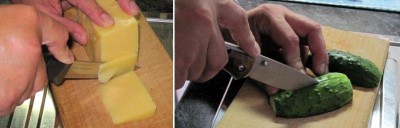

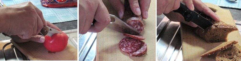

Первым делом я натравил ножи на продукты. Твердокопченую колбасу и хлеб складники резали одинаково хорошо. Шведский фикс естественно не отставал от них. “Стэлс” лучше всего рассекал помидоры, буквально проваливаясь в них. “Зубр” взял первенство на огурцах. “Пика” заняла твердое второе место. Шведская Mora огурцы от середины реза раскалывала. Но она лучше всех резала сур, в котором складники всё-таки вязли.
