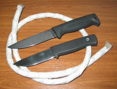

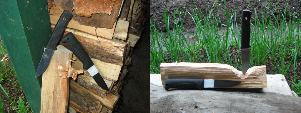

Заимев нож с такими противоречивыми отзывами я решил его мало-мало помучить. И для сравнения выбрал к китайскому Fallkniven F1 (FF1к) в напарники финский Sissipuukko М.07 Peltonen (PM07). У обоих ножей толстый обух (PM07 -5,4 мм; FF1к – 4 мм). У обоих спуски клином от обуха. У обоих клинок сходится клином от рукояти к острию.
test1.jpg [ 565.09 КБ | Просмотров: 31038 ]
Чисто эргономически PM07 держать в руке удобнее – рукоять более круглая и надпись на резине “J-P Peltonen” вселяет в сердце гордость. Китаец прикрылся чужим логотипом. Его более короткий и широкий не ржавеющий клинок выглядит более мирно.

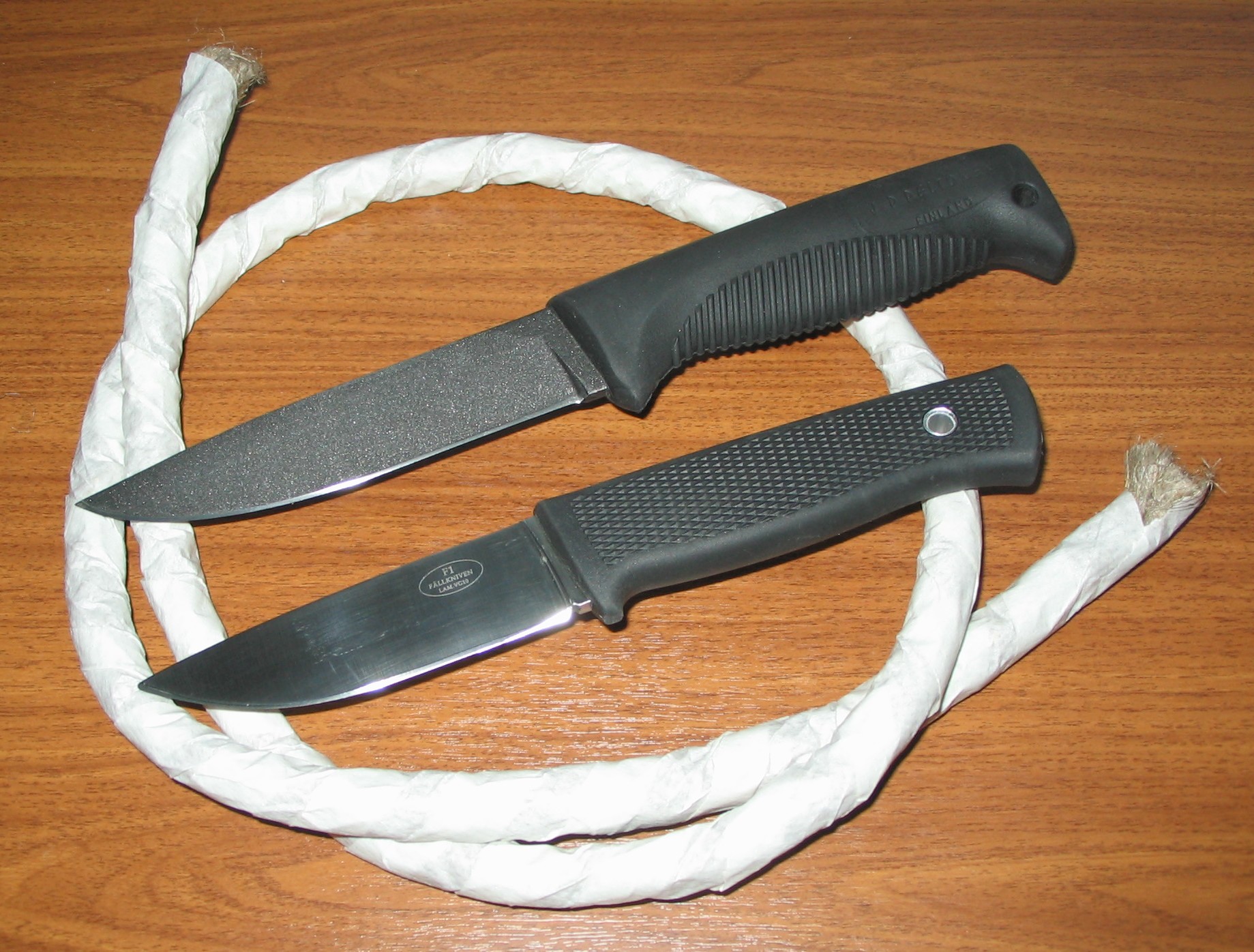

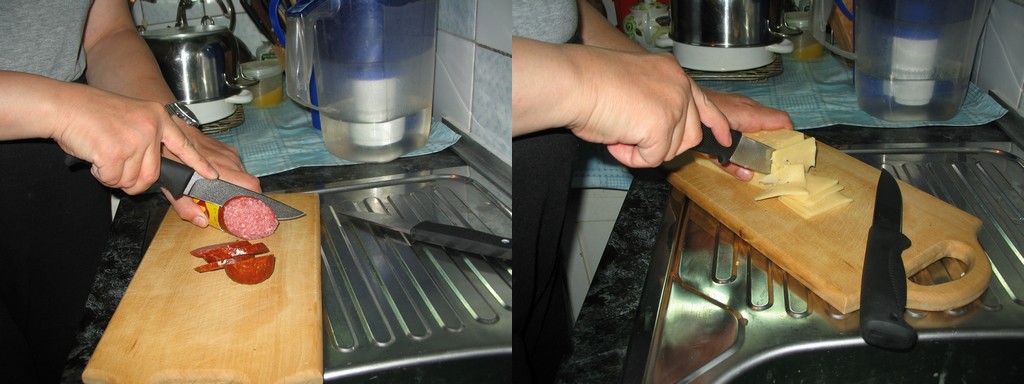

Оба ножа я заточил на 40˚(20+20) до состояния безмятежного шинкования бумаги. И стал резать продукты. Морковь и огурцы ножи пытались расколоть, а хлеб резали очень уверенно. Помидоры клинки разрезали одинаково отлично. БОльшая толщина клинка PM07 компенсировалось его покрытием, усиливающим скольжение.
Рез по огурцам оказался одинаковым, как и по колбасе. А вот с сыром FF1к справился гораздо хуже – сильно вяз в продукте.

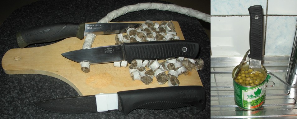

После таких близких результатов настал черед порезать канат. Пеньковый канат диаметром 13 мм был поделен на многочлен. После отреза каждым ножом по 30 пятачков я заметил что РК садится у обоих клинков одинаково. И оба ножа одинаково неохотно лезут в канат.

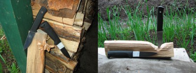

Затем ножи были вновь наточены и отправились на дачу. Но не отдыхать а резать и рубить сухое березовое полено. При резе полено клинки цепляли примерно одинаково. А рубить было удобнее финном из-за большей его длины и массы. Однако и FF1к за 5 минут я вырубил в полене заметную выемку.

В качестве завершающей точки я шустро вскрыл китайцем жестяную банку с консервированным горошком. После этого варварства нож бумажку резал махря края. При ближайшем рассмотрении оказалось что РК замята. Заворот РК явственно ощущался и пальцами.
