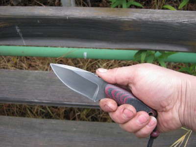

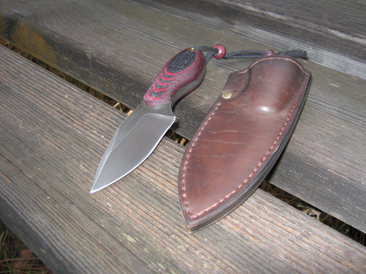

Всем здравствуйте! Продолжаю разбирать акулью челюсть.
Сталь р6м5. Общая длина 160мм. Клин 83х33х5. спуски вогнутые, подвод 0.5. травил в х/ж.
Рукоять 77 максимальная толщина 23. Накладки- микарта( спасибо Андрею Vekt1or ), темлячная трубка латунь.

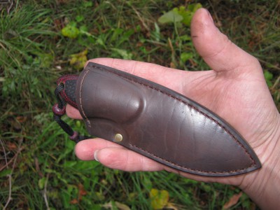

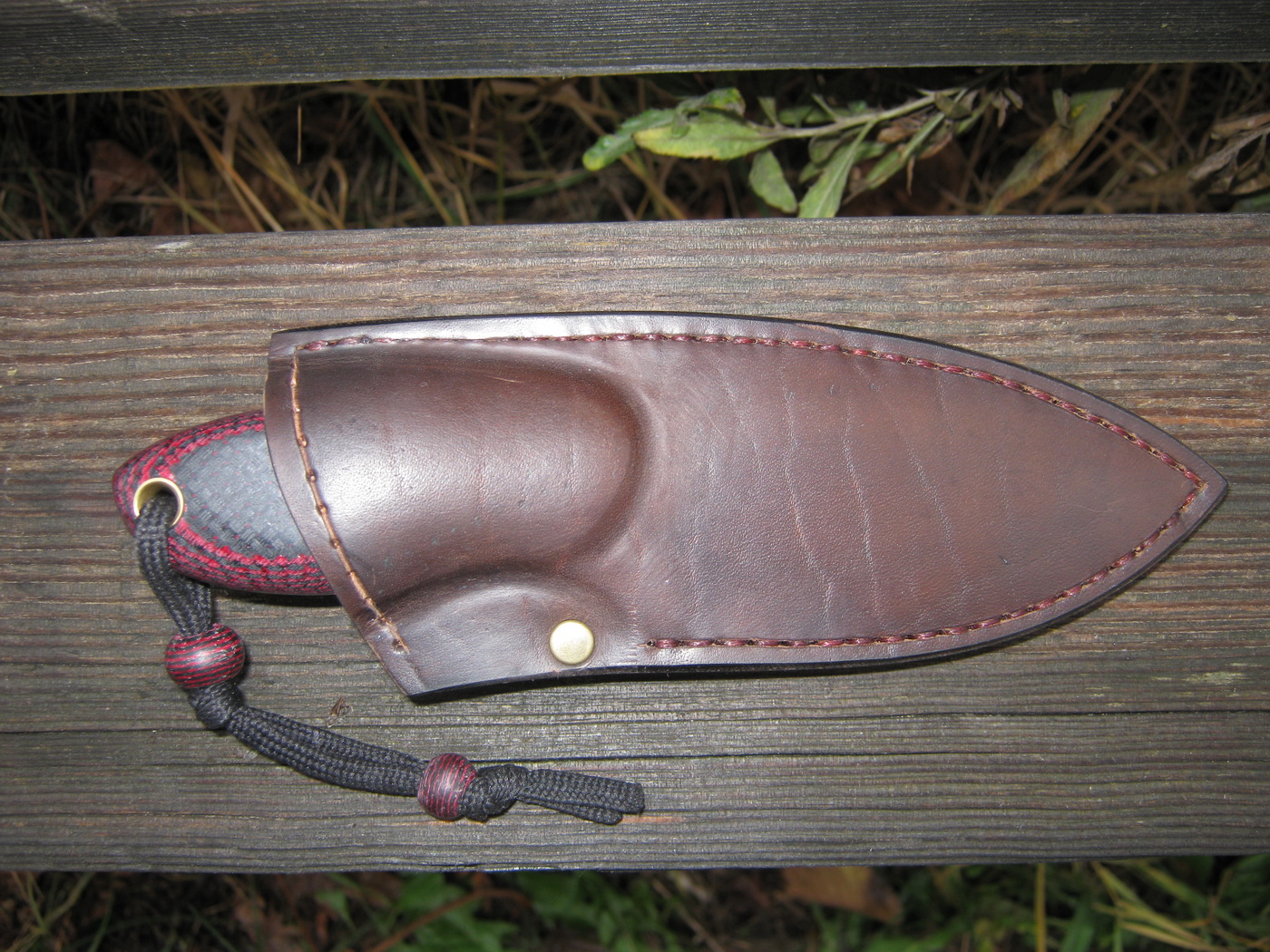

Ножны чепрак 3.5 мм.

Кайфово, сантима полтора добавить на рукоятку, глаз просит....90мм..былоб идеально.в остальном, супер...Толик, молодца! :D
Muzruk
 Заголовок сообщения: Re: "Акулий зуб"продолжение.
СообщениеДобавлено: Сб окт 30, 2010 0:46
Поддерживаю, может конечно просто по фото так кажется, а на самом деле рукоять очень ухватистая, но почему то, создается впечатление, что вот прям чуть чуть добавить и тогда самое то (во выразился))))
В остальном все класс. Ощинь и ощинь понравился
Пингвин
СообщениеДобавлено: Сб окт 30, 2010 0:51
Добавить полтора сантиметра на рукоять, значит убавить с клина :D Заготовка стандартная. Рукоятка удобная, целиком ложится в ладошку.
СообщениеДобавлено: Сб окт 30, 2010 0:57
Толик, просто глаз напрягает, то что заготвка стандартная, .....эта....такая отговорка не катит, придумывай вставку в рукоятовку :lol: , тады и клинок можно увелитивать и уменьшать :wink: .....не верю, что такие мысли не приходили, тебе самому. :D

У акул в этом сезоне моден фигурный кариес)))Ножны чето невкурил..
Пингвин
СообщениеДобавлено: Сб окт 30, 2010 1:05
Ну не знаю :) Нормальные такие ножны :) Мне нравятся.

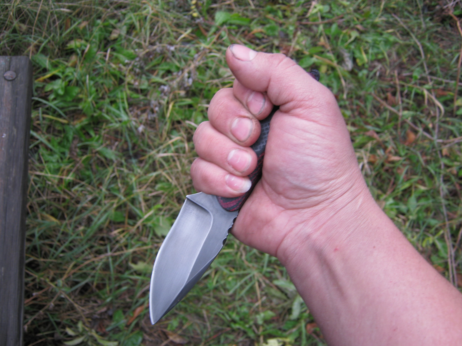

С микартой самое то! Шестая сверху фотка навела на мысль... Если не увеличивать фото, то фальшлезвие осталось в тенИ, буд-то и нет его :!: , тогда он напоминает клин BUCK 110 ... Толик, можешь использовать эту идею на следующем ноже :D

Толя, классный Зуб. Показалось, что на указательный палец немного неудобно, радиус бы там поменьше, но это по фоткам может казаться. Симпатяга. Микарта заметил, как у РВС.

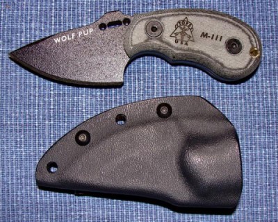

Кстати, Акулий зуб очень напоминает этого прикольного малыша от TOPS Knives:
Wolf Pup.jpg [ 79.87 КБ | Просмотров: 17606 ]
Раньше хотел его купить, может поэтому мне так АЗ нравится :D :D

Да действительно, что-то общее есть. :)

:mrgreen: :mrgreen: :mrgreen: Надпись на ножике повеселила.
