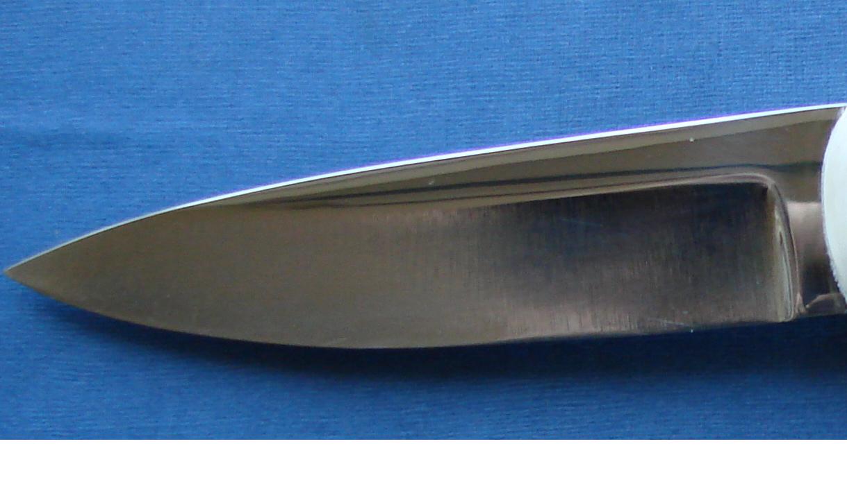

Если хочется немного засатинить, после полировки алмазная паста 40/28 на коже, становится равномерная полуматовая поверхность.
Вот так как-то
