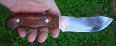

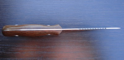

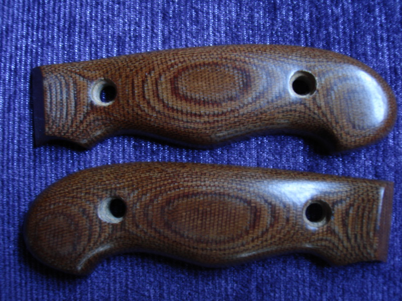

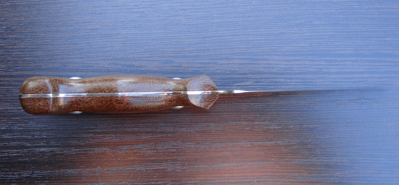

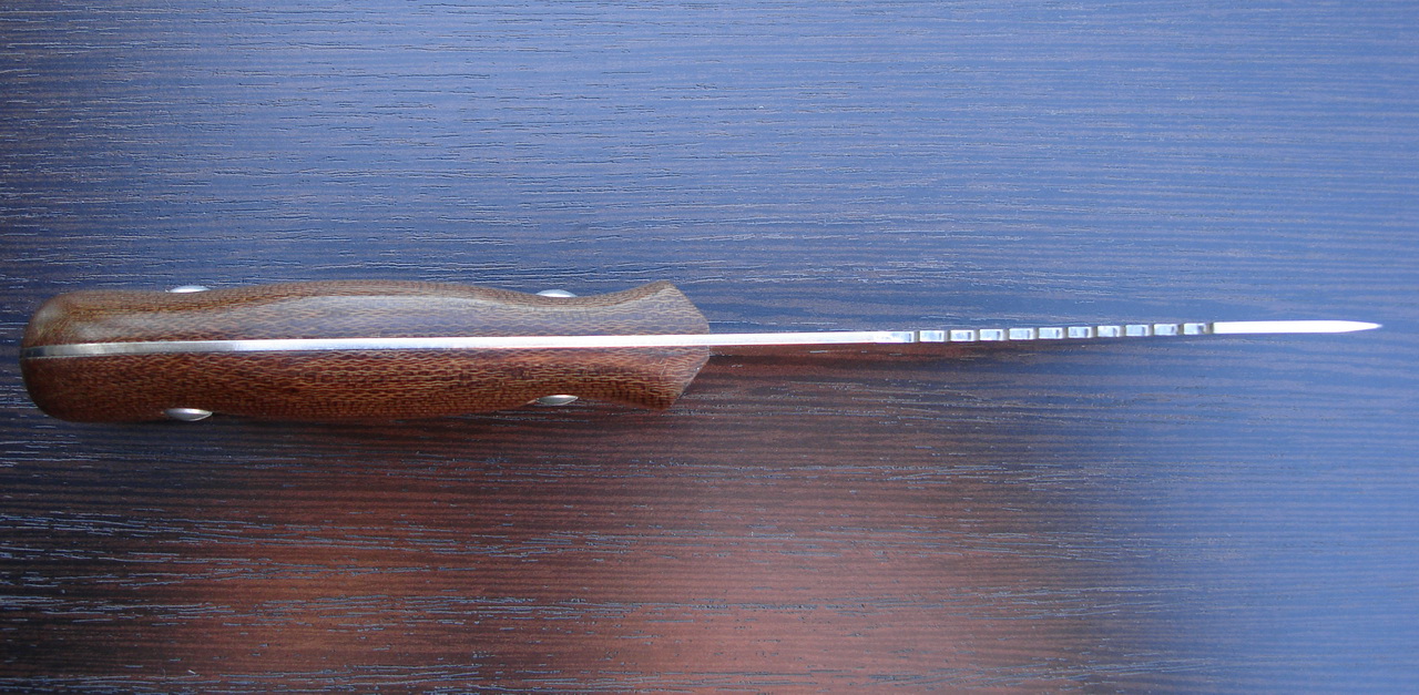

Вот сделал для разминки :) Быстрорез 2 мм, советская "микарта" 10 мм...пила на обухе не декоративная и очень острая :wink: ...

обух.jpg [ 330.18 КБ | Просмотров: 5822 ]
рк.jpg [ 329.1 КБ | Просмотров: 5822 ]

накладки.jpg [ 208.48 КБ | Просмотров: 5822 ]

СообщениеДобавлено: Пт июн 11, 2010 22:46
Качественная работа.
Если не секрет - фурнитуру где взяли?

СообщениеДобавлено: Пт июн 11, 2010 23:27
Хороший ножик, а ножны будут?

СообщениеДобавлено: Пн июн 14, 2010 11:33
Никогда не понимал предназначение и наличие на обухе ножовок.Серрейтор понятен,на фальшлёзе,как на дайвингах,но вот такая мощная и короткая пила -зачем .Но вот форма ножа в целом -понравилась.Как и тема с фурнитурой. :mrgreen:

Честно говоря я тоже не любитель зубчиков, но поскольку нож копировался с тимберлайновского скинера, то и зубчики перенял, мне больше интересен был процесс их выпиливания - кропотливая такая работенка на каленой стали ровные и острые зубчики сделать...В самом же тимберлайновском каталоге они преподносятся ДЛЯ ЧИСТКИ ЧЕШУИ :mrgreen: - надо будет попробовать. Что же касается ножа в целом, то скажу так: формы поначалу тоже не особо нравились, больше нравилось как выглядит прототип в целом - такой крепкий, плотно сбитый полускинер, решил повторить, о чем сейчас и не жалею. Нож получился очень "работящим" и удобным, в выходные довел РК на сланцевом бруске - теперь можно бриться (без дураков), также нарезал им 80 полосок из нейлона для будущей самодельной микарты (уже почти высохла :wink: ) - быстро и ровно, пилой попробовал пильнуть брусок - пилит, хотя больше подойдет термин "грызет", но фигня конечно полная, так при крайней необходимости сучок какой нибудь перепилить - не больше, а вот рыбы под рукой не оказалось :D .
