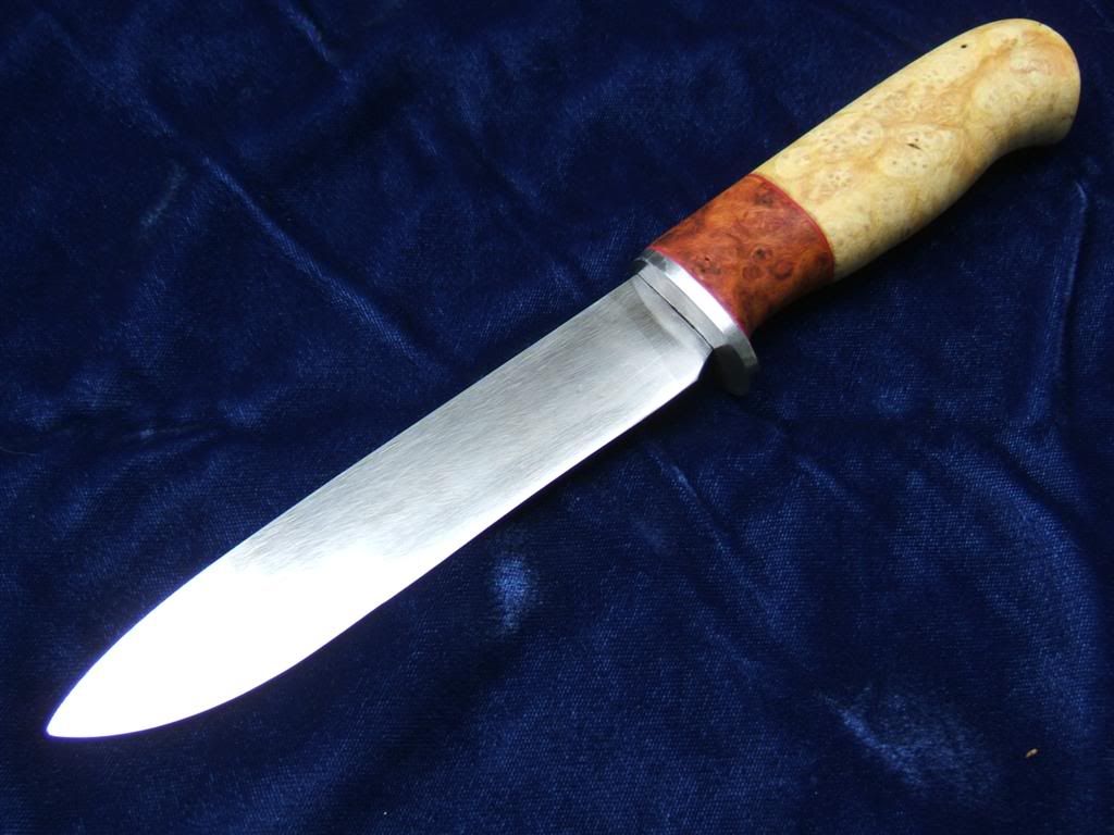

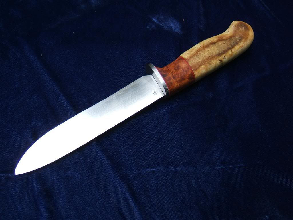

Еще один нож к сегодняшним прибавлю.
Длина клинка 144мм
Общая длина 255мм
Толщина клинка 3мм
Сталь CPM S90V

 Заголовок сообщения: Re: +1
СообщениеДобавлено: Ср июн 03, 2009 10:37
Вот этот понравися. Весь :P Предыдущие два как-то никак. :roll:
Official
СообщениеДобавлено: Ср июн 03, 2009 11:21
тоже класс! 8)
а чего с кончиком?, закруглен слегка?
СообщениеДобавлено: Ср июн 03, 2009 11:25
Длинноват клинок. По мне так 130 мм и чуток поострее его сделать. А рукоять классная и больстер из хитрого люминя-супер :wink:
СообщениеДобавлено: Ср июн 03, 2009 11:27
Аналогично...
Этот супер.
СообщениеДобавлено: Ср июн 03, 2009 12:59
Сорри, но мне первые два больше понравились ИМХА :roll:

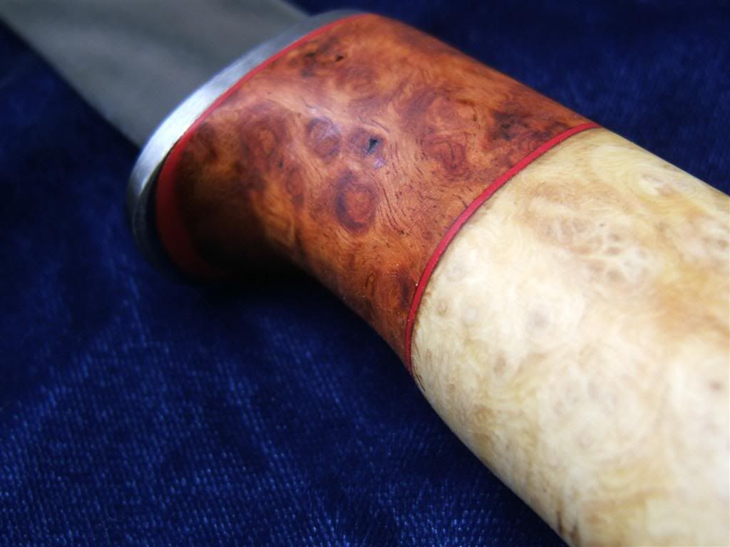

СообщениеДобавлено: Ср июн 03, 2009 19:47
Не))Тут больстер из дамасска.Не протравил ещё,поэтому его не фоткал)
Нет,если присмотреться-на самом кончике тень маленькая почему-то на всех фотках.Думаю из-за резкого изменения угла на остриё.Но по-любому нож еще не заточен.Буду затачивать-обращу особое внимание.

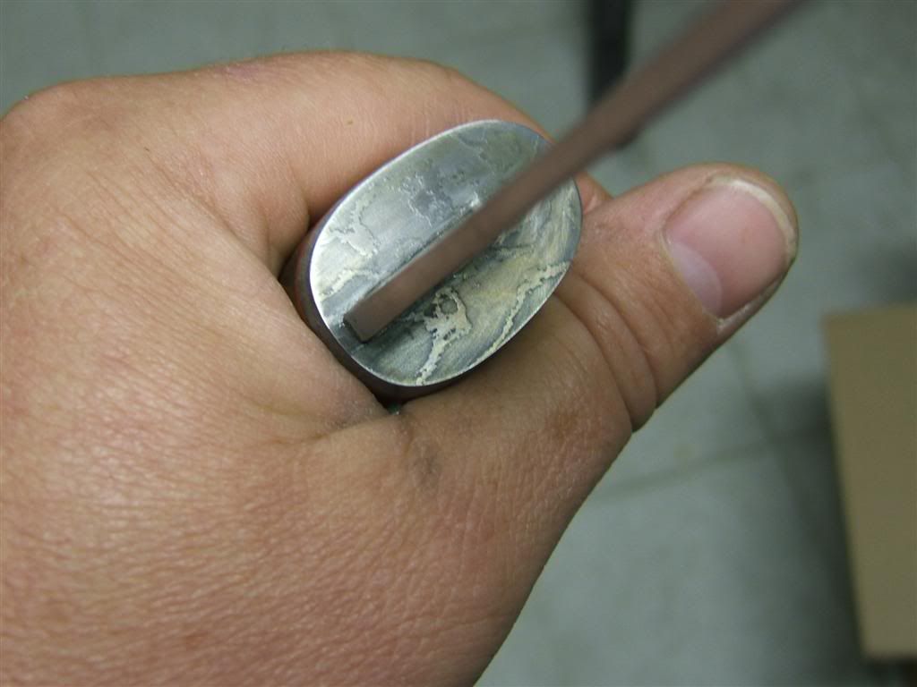

СообщениеДобавлено: Ср июн 03, 2009 20:43
Привет!Раскрой секрет как травить дамаска на собронном ноже и не испортить дерево :wink: Я так понимаю что он нержавеющий?
СообщениеДобавлено: Ср июн 03, 2009 20:57
Official писал(а):
мож порезать чего, с впечатлениями от реза мимолетными
А чего резать?Я знаю как CPM S90V режет)Долго и нудно.Там ванадия много.Стойкость РК очень высокая.Зато потом точить совсем грустно.
Ну ты-ж понимаешь что при желании всё окислить можно))Значит так: Беру деляю в маленьком одноразовом пластиковом стаканчике (можно в крышечке какой-нибудь пластиковой) средний раствор хлорного железа.Его мой товарищ мне из химлаборатории периодически тырит))
Потом беру эти....как они называются палочки с ваткой (можно просто ватку на спичку намотать).Макаю в раствор и аккуратно наношу на металл заранее приготовив тряпочку смоченую машинным маслом.Как только рисунок проявляется до нужной кондиции-протираю его маслом несколько раз чтобы гарантировано убрать остатки раствора.Всё.Потом бумажной салфеткой остатки масла.
СообщениеДобавлено: Ср июн 03, 2009 21:06
Не,это не травление :lol: просто не глубокое проявление рисунка.
СообщениеДобавлено: Чт июн 04, 2009 2:19
Ну это смотря сколько раствору дать побыть.
Во:
СообщениеДобавлено: Чт июн 04, 2009 13:50
Во , больстер из дамаска это совсем другое дело!!!! Благороднее смотрится!
Ксати дамаск ржавейщий? (нержавейку вроде не так просто протравить хлорным железом)?
СообщениеДобавлено: Чт июн 04, 2009 17:25
Там видимо идет нерж+условно нерж. Тоесть одна сталь не окисляется совсем,вторая серым,а не рыжим окислом.

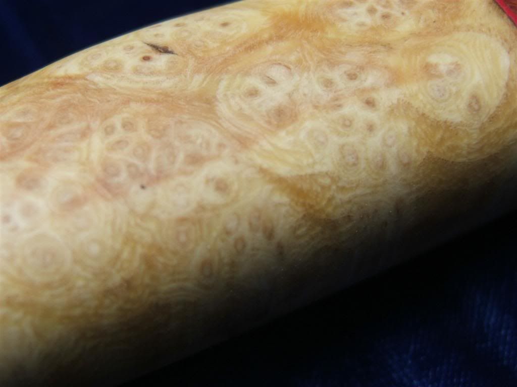

СообщениеДобавлено: Сб июн 06, 2009 22:12
Нож понравился, вот только на деревяхе пятно "жженое" не нравится. Как будто подгорело. ИМХО
СообщениеДобавлено: Вс июн 07, 2009 20:34
Увы,это рисунок древесины.Прослойка такая.На заготовке не было видно конечно...А как до нужной ширины обточил-всё и вылезло.Если снять-то симметрично с двух сторон надо,но тогда рукоять слишком "Худой" получится.
