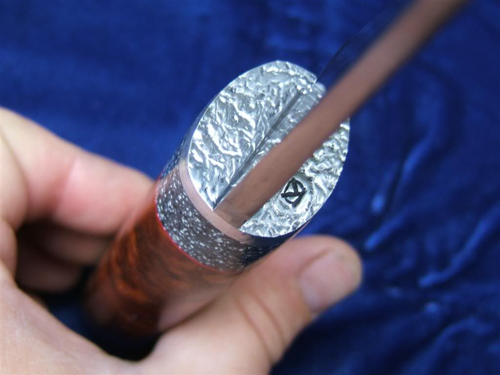

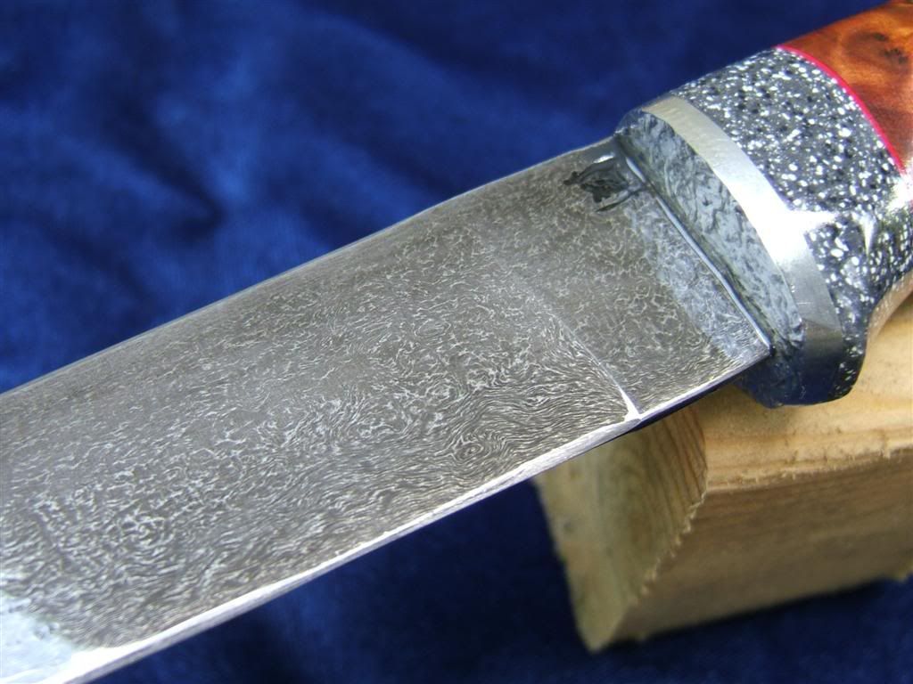

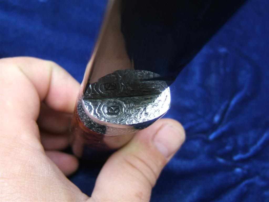

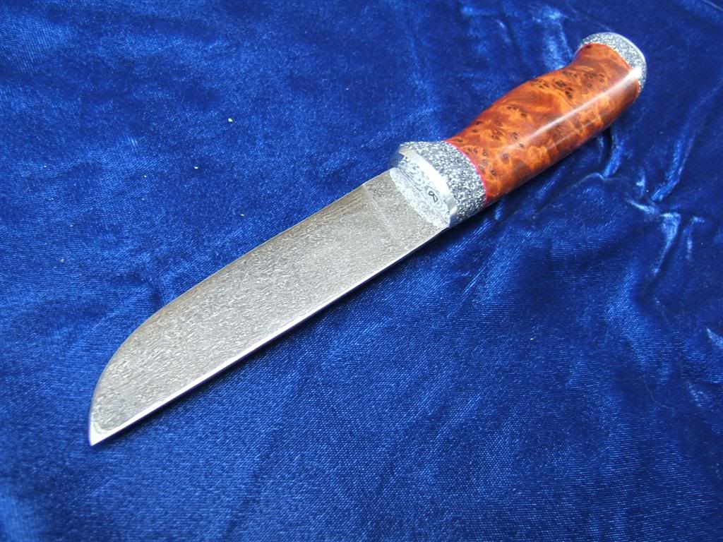

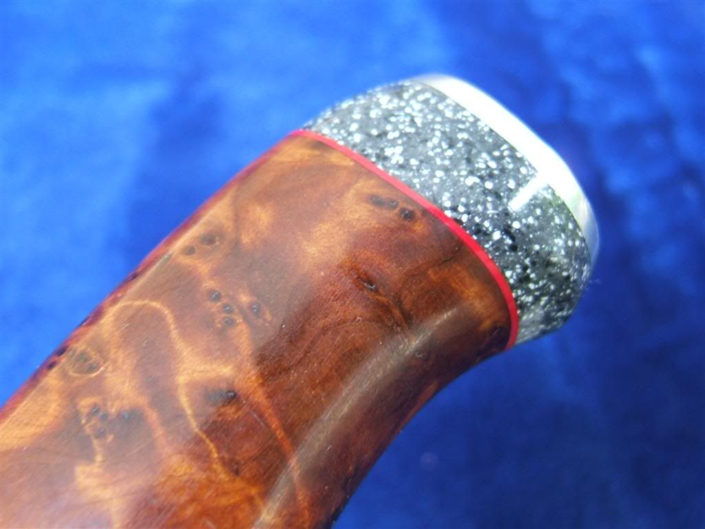

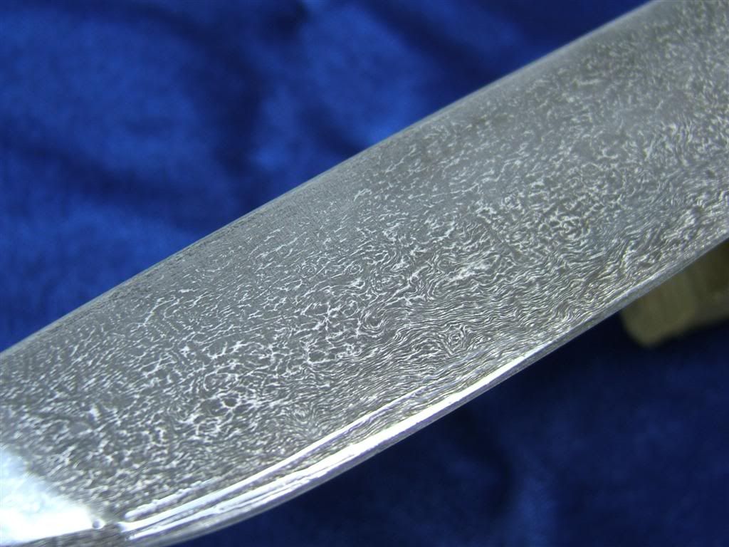

Вот сделал нож из Кирпичевского булата.
Дерево кап Туи.
Длина клинка 120мм
Максимальная толщина толщина клинка (двойной клин) 5мм
Общая длина ножа 240мм
То что клинок кажется в каком-то лаке-это просто свежепротерто маслом чтобы лучше показать рисунок.

Длина клинка 120мм
Олег, ты всегда фоткаешь ножики в перспективе (первая, общий план). Создается впечатление, что длина клинка все 140 мм :D
Кориан очень сочетается с рукоятью. Больстер классный, всё просто отлично, но вот геометрия формы клинка... :( Я в курсе, что Кирпичев не разрешает тебе исправлять форму лезвия. А жаль. По мне бы можно его было оттюнинговать и вышла бы конфетище. И вообще клинки Кирпичева все на одно лицо. Скучные какие-то 8)

Насчет форм клинков ну.....он мастер,он так видит-его дело, а зато какой рисунок булата!!!!!Искренне считаю его лучшим в мире.

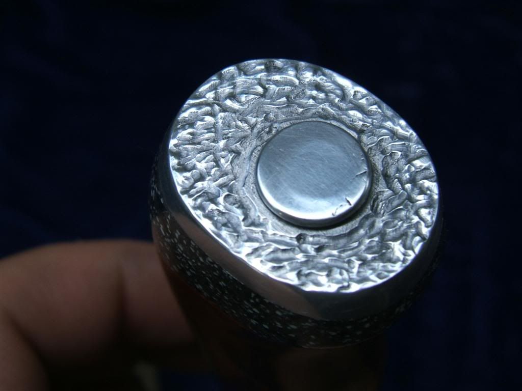

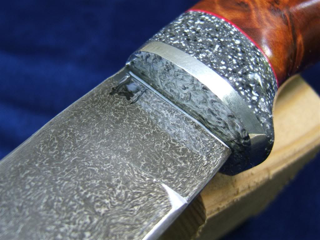

Всем привет! Билли молодец! Нож отличный! Не соглашусь с Валерой, по мне так кориан с деревянной рукоятью не сочитается. Ещё вопрос, можно? Больстер и тыльник из какого металла, и как ты такие декаративные неровности на них делаешь, как литьё?
С уважением, Дмитрий К.
 Заголовок сообщения: Re: Нож из булата Кирпичева.
СообщениеДобавлено: Пн июн 08, 2009 18:16
Тут дело вкуса о сочетании.На блейдфоруме давно показывал разные сочетания кориан\дерево.По моим наблюдениям в процентах 70 отзывы положительные.Конечно очень многое зависит от того какие цвета сочетаются.
Металл-люминь хитрый яхтовый))Канавки делаются безпорядочно бормашинкой (круглой фрезой),а потом всё это дело запрлировывается.

Билли согласен, дело вкуса. За ответ по больстеру, спасибо. Жаль нет доступа к бормашине.
