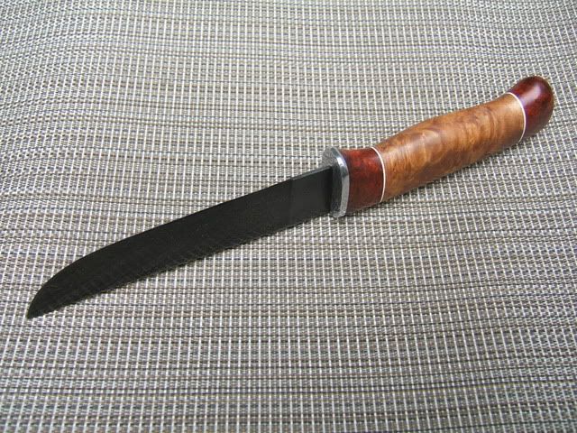

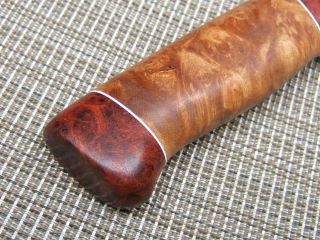

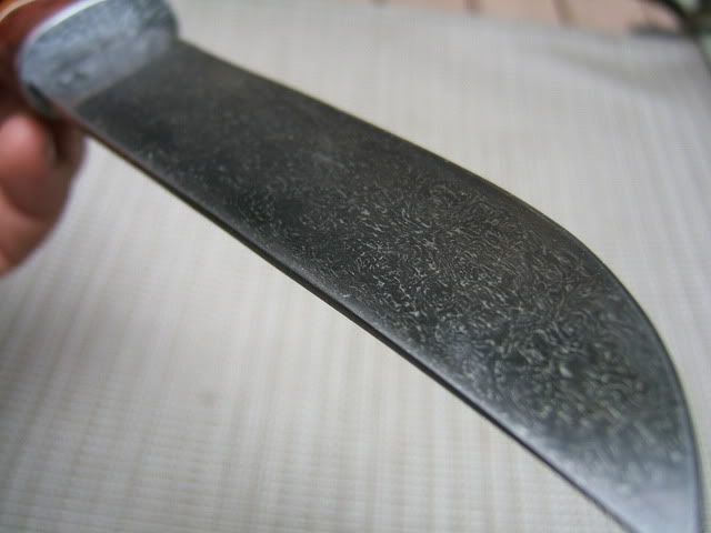

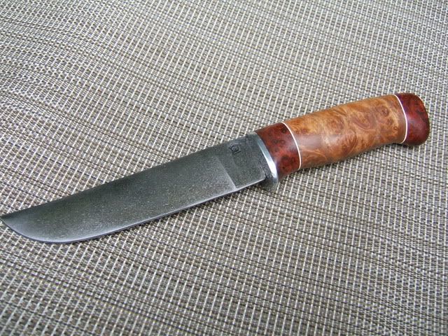

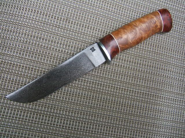

Рукоять-кап клена и кап Амбойны (Amboyna burl)
Длина клинка 140мм
Общая длина 255мм
Двойной клин.

Очень красивый нож. А ТОЛЩИНА и ШИРИНА клинка, длина хвостовика, какие?

Israguest Стараюсь делать так чтобы украшательство не отражалось на работоспособности.Рабочесть считаю №1,а потом все остальное.
Толщина возле больстера 4мм (дальше по нисходящей клин)
Ширина клинка 30мм. Хвостовик до середины рукояти,навершие на штифтах кроме клея.

Нож отличный!Довольно гармонично все получилось. Может быть только просятся более четкие линии(грани) навершия?

Деревяха очень красива! Нож тоже хорош. Однако небольшой табурет кину: больстер мне показался невнятным. При таком достаточно большом тупье выступающий больстер вызывает сомнения в удобстве работы таким ножом. Вроде этот нож больше для резания, а расстояние от руки до РК велико, усилие для удержания ножа требует больше. А выступающий больстер еще и будет помехой резанию. Все ИМХО.
Я делаю иногда навершие с гранью,но втайне считаю это неправильным.Смотрится лучше-да,но не очень практично.Граней на рукояти вообще избегать надо по мере возможности.Это ,думаю,тянет на тему))Сейчас открою отдельно.
Для ножа "Outdoor" типа и такая гарда оскорбительно мала)))На кухоннике никогда бы не сделал.
