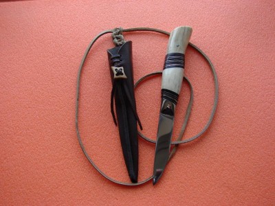

А что касаемо рукояти, то достаточно порезать 2-3 кило примороженного мяса и станет понятно, какая форма рукояти предпочтительнее, с углами, али без. Ну и, конечно, цели для которых нож делается. Разово использовать, или для постоянной работы. Вот рукоятки рабочих ножей:
рукояти.jpg [ 153.54 КБ | Просмотров: 7731 ]

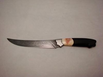

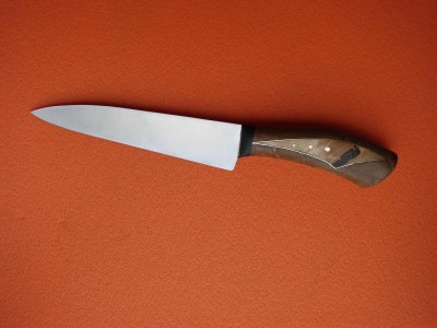

Вот пример ножей с угловатыми окончаниями рукоятей и удобных для работы
кух.jpg [ 317.08 КБ | Просмотров: 7727 ]
кух1.jpg [ 50.75 КБ | Просмотров: 7729 ]
