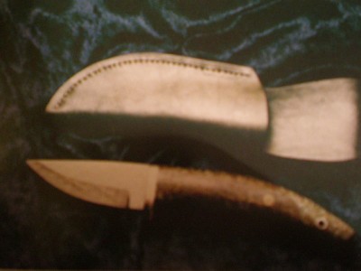

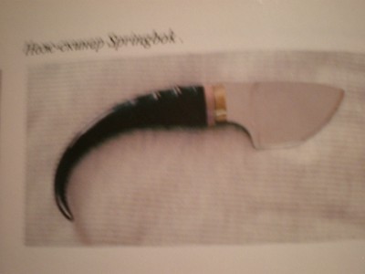

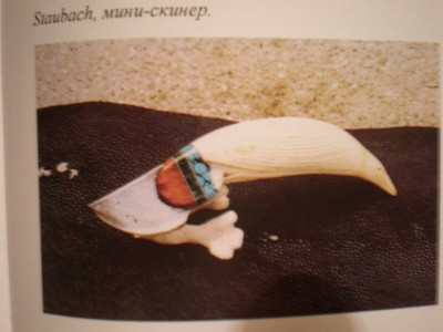

Уважаемый Дмитрий! Объясните мне, не охотнику, чем отличается скинер от нескинера. Я, как охотник-теоретик :D определялся по книгам о ножах, где подобные ножики именуются скинерами. Не буду голословным
Нож-скинер работы Майкла Хайна, Германия
P8290553.JPG [ 153.81 КБ | Просмотров: 15896 ]
Нож-скинер работы Андре де Бира, ЮАР
P8290554.JPG [ 150.62 КБ | Просмотров: 15897 ]
Нож-скинер работы Михеля Штаубаха, Германия
P8290556.JPG [ 109.89 КБ | Просмотров: 15897 ]
Может быть есть какие-то тонкости, которых я не знаю? Буду благодарен, если просветите.

Первая фотка - плохой скиннер! На второй и тертьей хорошие! :D
У скиннера брюшко должно быть большое и толстое, чтобы при разделке шкуру не повредить.
 Заголовок сообщения: Re: Нож - скинер "Бычок"
СообщениеДобавлено: Вс авг 30, 2009 9:45
Еще один момент,удержание ножа,при попадании жира,крови он не должен крутиться в руке.
Максимально удобный на 3 фотке :wink:
