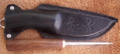

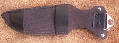

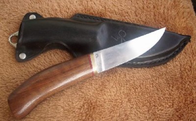

Клинок кованина ШХ15 92х25
Больстер паяный мельх/латунь/мельх ну и фибра с орехом. До кучи больстер припаян к клинку.
Химия,как обычно, масло для полок и с.шеллак.
Ножны для ношения на поясе как в горизонталь, так и в обычной весючке, пока только ремень подвеса не сделал, ибо фурнитурка иссякла.

А чем больстер к клинку припаян? (ПОСом или латунью?)

Очень симпатичный нож, и горизонтальный подвес понравился. А нож удобно вынимать при такой глубокой посадке?

пайка была оловом чистым, так что режик не для морозов
видимо еще добавлю темляк, ибо вынимать нормально, но всеже треба более удобно
