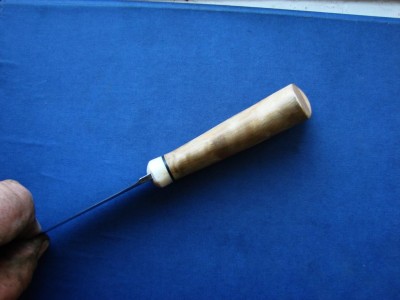

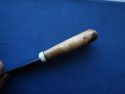

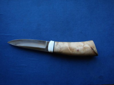

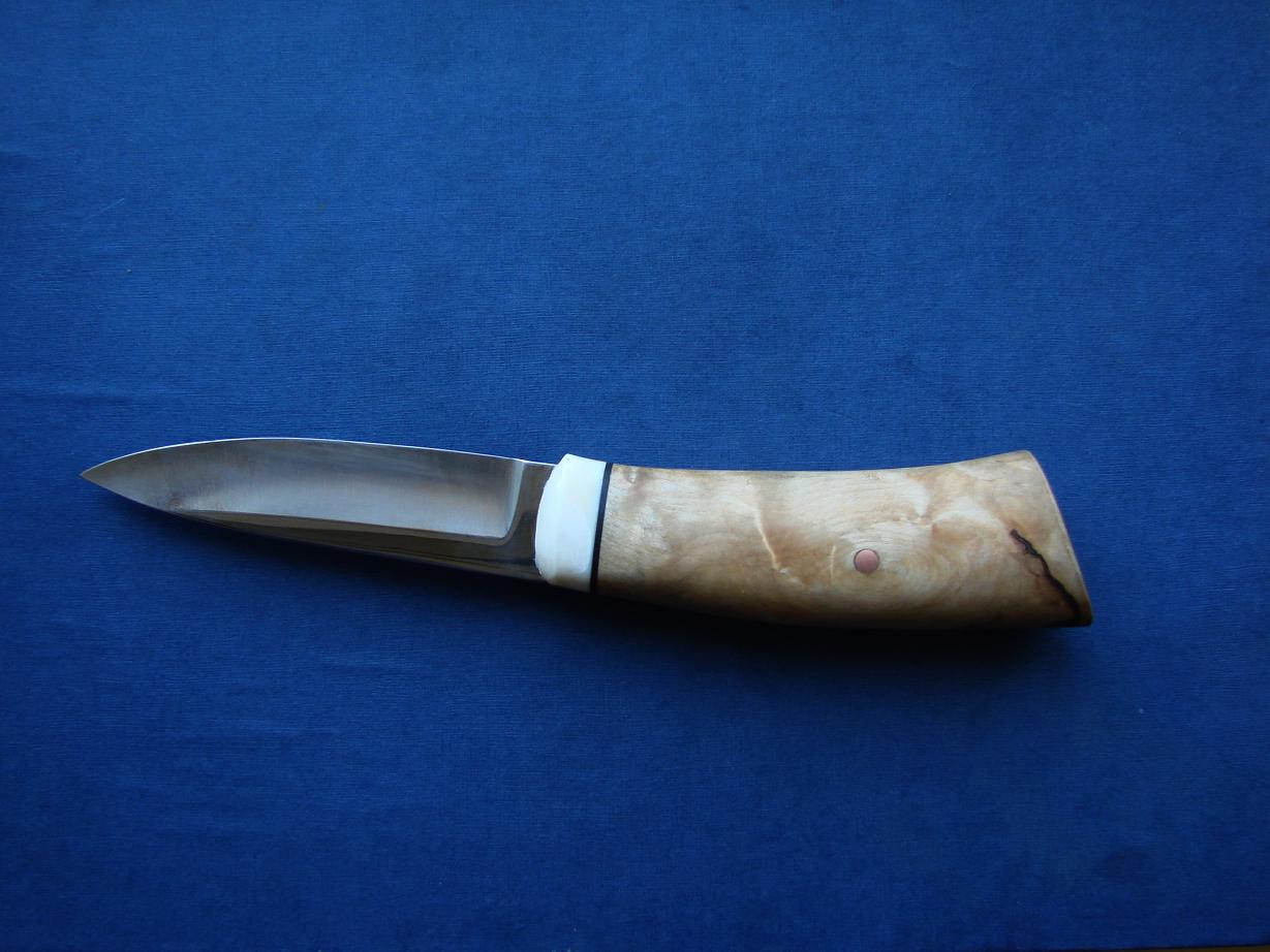

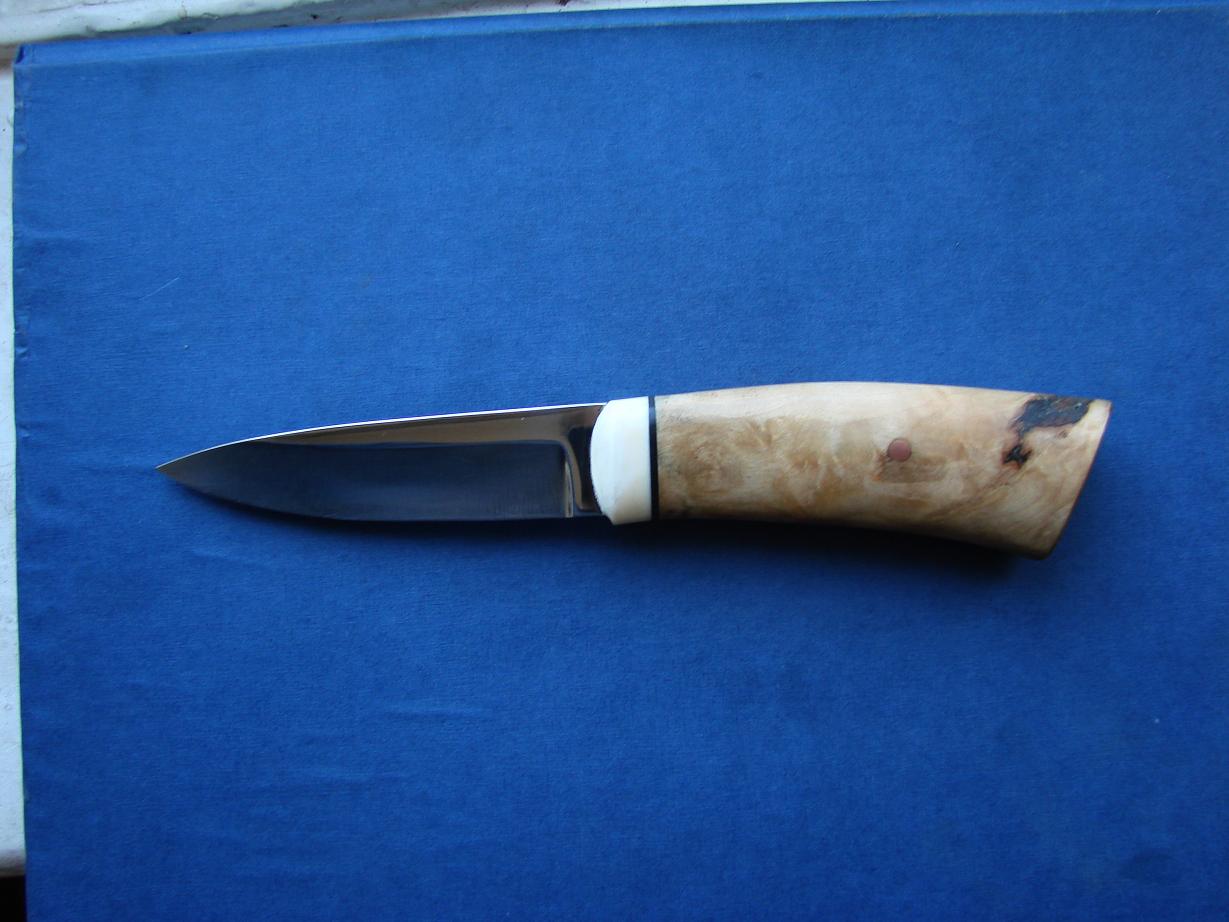

Привет Всем! ШХ15,97х25х4,общая длина21,зуб,кожа,береза.Спуски -линза,подвод 0,3,монтаж всадной на 2/3 со штифтом.
1.jpg [ 112.11 КБ | Просмотров: 16481 ]
2.jpg [ 116.45 КБ | Просмотров: 16481 ]
3.jpg [ 113.51 КБ | Просмотров: 16481 ]
4.jpg [ 84.62 КБ | Просмотров: 16481 ]

Простой рабочий нож. Хорош, как обычно у ДД.
 Заголовок сообщения: Re: Малек
СообщениеДобавлено: Ср сен 09, 2009 21:44
Всё хорошо. Берёзка подвела 8)
СообщениеДобавлено: Ср сен 09, 2009 22:32
Она стабилизированна полиэфиркой,этот сучек долго проживет.

Чегото меня после общения с Билли Бонсом,поперло на линзу(седьмой клин с линзой),смотрится красиво,режит чудно но в прочности проигрывает.
Хе хе)) Кстати вогнутая линза хороша только для неглубокого реза.Например в качестве скинера.При глубоком резе с вогнутой линзой нож как-бы "Виснет"
Неа, это фишка такая
Чувствую сейчас начнется )))).... полчается не зависимо от материала вогнутая линза может сделать только не глубокий рез :o ???

Деда а спуски делал как я думаю
на чудо стане наверно :wink:
max.k писал(а):
Всегда считал что линза - это когда спуск выпуклый.
дык так и есть, только когда спуск выпуклый и линза выпуклая , а на этом ноже линза вогнутая =)

На станке грубо,доводка в ручную :wink:

СообщениеДобавлено: Чт сен 10, 2009 17:52
А чего начнется?Я разве написал что-то обидное?Вогнутую линзу делают многие мастера и мне самому нравится угол подводов при таком типе спусков.Много раз крутил ножи с вогнутой линзой с целью купить,но останавливала именно эта особенность о которой я написал выше.Любой тип спусков нужен на ножах.Зависит от предназначения просто.
Вогнутая линза может делать любой рез.Я лишь говорил о том для какого реза она лучше.При глубоком резе от вас просто потребуется больше усилий на разрезание чем,скажем при выпуклой линзе.
При вогнутой линзе многое зависит от толщины обуха и подводов :wink: а так же для чего нож сделан.Малек явно не кухонник :)
Понятно теперь. Я этот сучок поначалу за пустотелую раковину, выровненную смолой, принял вообще :oops:
СообщениеДобавлено: Чт сен 10, 2009 21:57
Нее Валер. У деда такого неможет быть. Эт только на моих ручках такое встричается :mrgreen: :mrgreen: :mrgreen:
СообщениеДобавлено: Чт сен 10, 2009 22:00
Да ладно тебе. Если б ты пальцем не ткнул, хрен кто нашёл бы.
СообщениеДобавлено: Чт сен 10, 2009 22:05
Если бы были подозрения что он развалится :D отпилил бы и сделал навершие из кости.

А клинок протравливать будешь?
СообщениеДобавлено: Чт сен 10, 2009 22:11
Не,он сам потемнеет :wink: обычно травлю до монтажа рукояти.

СообщениеДобавлено: Чт сен 10, 2009 22:13
Не,он сам потемнеет
:mrgreen: Ну тогда ждём фоток естественно потемневшего рабочего клинка
СообщениеДобавлено: Чт сен 10, 2009 22:18
Не,он сам потемнеет
Так давай тебе зашлю :lol: убъю трех зайцев - ножны делать не буду,точить не надо и фоткать не прийдется :wink:
Конечно зависит.Кто спорит?А кухонники с вогнутой никогда и не делают за исключением редких Японских для сашими и суши всяких,(тоесть фактически отрезные ножи).На кухонниках спуски либо легкая выпуклая линза либо прямые.Только ради бога не подумай что я что-то критикую)))Это просто размышления вслух о типе спусков.
Я извиняюсь, что влез. Никогда раньше не думал сравнивать линзы с другими формами спусков. Вспомнил свою "первую любовь", ножевую, естественно, кизлярский "Стрепет". Вообще раньше у них это был самый распространённый вид заточки. Так вот на этом ноже была ярко выраженная вогнутая линза при толщине клинка 2,3мм и при подводах 0,5 - 0,7 мм. Нож активно работал на пикниках-походах-сплавах и на кухне. Никогда не возникало мысли, что он как-то не так режет продукты или дерево или консервную банку. Он в принципе резал. Люблю линзу.
