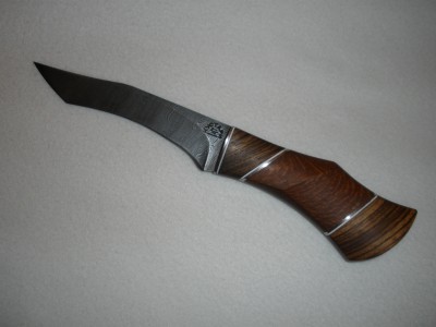

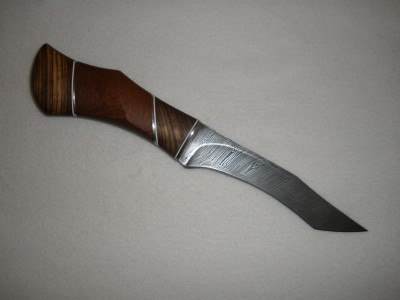

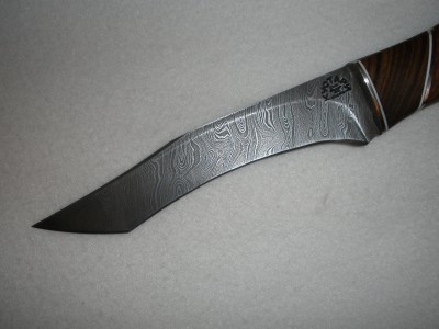

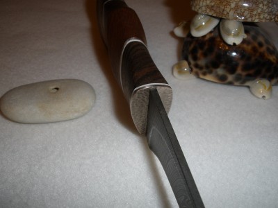

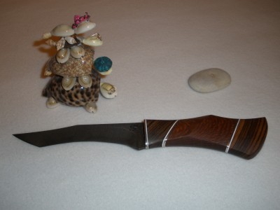

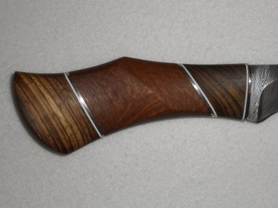

Как-то появилась у меня железочка ворсменская,от ,,Кустарей,, Переточил её под специфичную форму,и выбрав время одел ея в дровишки.Вот как-то так всё и было:длина общая-240 Клинок 130*2*30 ,фальшлезвие 65,клин сведён до 0,5 Рукоять-мельхиор-карточки-зебрано-лайсвуд-зебрано.Ножен пока нет ,в поиске.Что получилось - то получилось.Некоторые косяки видны даже слепому , типа заточка РК,но пока навыка работы с вогнутостями немного-учусь,на собственных ошибках.

Мда-а-а-а... Даже не знаю, что сказать.
Верблюда спросили: "А почему у тебя шея кривая?". Верблюд подумал и ответил вопросом на вопрос: "А что у меня прямое?". Шутка. Косяков не заметил, но общее впечатление.... ну, недоумение какое то. Где то была ветка "Наши ужоснахи". Я понимаю, хочется чего то необычного, но, мне кажется, был неплохой клинок, да и Ворсма не только халтуру гонит, есть очень достойные железки. Ничего личного. без обид.
 Заголовок сообщения: Re: Проба ,,пера"
СообщениеДобавлено: Вс дек 06, 2009 22:46
Прямые рукояти якутов чёт уже надоели,простенькое тоже,захотелось какую-нибудь неправильность сварганить.Неужели не получилось?
СообщениеДобавлено: Вс дек 06, 2009 22:48
Ну, сделано добротно, из хороших иатериалов... но не нравится совсем.
Хотелось бы какую гармоничную неправильность, красивую...
СообщениеДобавлено: Вс дек 06, 2009 22:50
Вот это как раз получилось. :lol: То есть нож не функционален? Просто прикол?
СообщениеДобавлено: Вс дек 06, 2009 22:51
Не, ПРИКОЛЬНЫЙ кракозябр. И косяков так и не увидел, аккуратная работа. Ткните мне, где они.
Blog
СообщениеДобавлено: Вс дек 06, 2009 22:53
а мне понравился, форма клинка: танто вогнутая) а рукоять....рукоять в руках держать надо.
да в принципе можно его заточить нормально (сам не знаю как) и иногда пользовать на кухне ради удовольствия
В том то и дело, что получилась именно неправильность. Взять хотя бы "зуб" на спинке рукояти (нижнее фото). Неправильность есть, эргономичности нет, эстетически тоже лишний. Рукоять кажется посаженной кверху ногами, да еще и заломанной. И это при интересном решении проставок между деревяхами. Клин... Имеет право на существование, и не такие бывают, дело фантазии, был бы удобен в работе.
СообщениеДобавлено: Вс дек 06, 2009 23:01
Вогнутыми внутрь клинками пользуюсь на кухне где-то с пол-года.Как-то до сих пор не привык к резу .Прямыми ножами проще,но этот ещё не пробовал ни на чём.
СообщениеДобавлено: Вс дек 06, 2009 23:11
Практика - лучший критик.
А без поиска новых форм нельзя найти что-то интересное.
Blog
СообщениеДобавлено: Вс дек 06, 2009 23:16
Вспомнил!!! Вот что напомнило http://www.knifeworks.com/benchmadeosbo ... usive.aspx
СообщениеДобавлено: Вс дек 06, 2009 23:28
классный крокодил! рембоиды нервно курят !
И Бамброиды тоже!
СообщениеДобавлено: Вс дек 06, 2009 23:53
нее :-) до вуду не дотягивает
Ну конешно... Вуду - это Вуду! :mrgreen: Да пребудут с ним духи Лоа!
СообщениеДобавлено: Пн дек 07, 2009 0:03
Нож понравился,может и не практичный,но выглядит достойно,что то есть в нем мефическое :D
СообщениеДобавлено: Пн дек 07, 2009 1:20
Значит быть ему на полке.С названием ,,стамескоуж,, Преобретённый навык-эт хорошо. :D
СообщениеДобавлено: Пн дек 07, 2009 1:24
Не просто хорошо, а бесценно, потому что остается навсегда.
СообщениеДобавлено: Пн дек 07, 2009 12:02
А че прикольно получается... Вид нестандартный если режет вообще супер. Работа на высоте... Им например веревки резать можно. Или ритуалы всякие проводить (только на плющевых зайцах).
Ferd
СообщениеДобавлено: Пн дек 07, 2009 12:39
Ему ещё подставочку и украшение интерьера :wink: готово.
СообщениеДобавлено: Пн дек 07, 2009 15:22
концептуальный кракозябрик.....работа отличная,токо что с ним делать,не совсем понятно.
