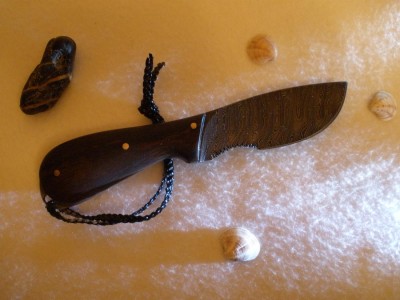

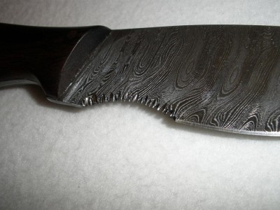

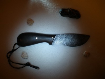

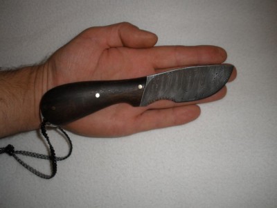

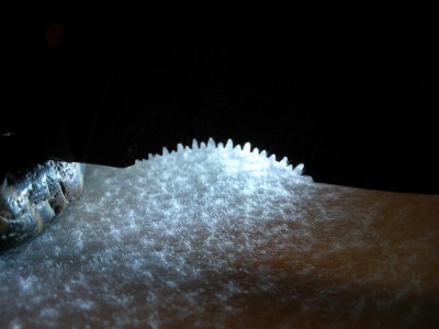

Задумал я как-то скособенить скинерчишко.Была железочка цельнометаллическая дамасская от Федотова.Переточил - закалил ея,и в работу.Плашечки клёпочки ,обработка форм - сделал.И подумалось ,а может добавить серейторного места на РК.и вот что получилось.Дык вопрос-то вот в чём,а какой формы и чем допускается правильное нанесение серейторной заточки ?

Скинер приятный,а серрейтор-ужас какой-то))Похож на древнюю ржавую пилу по дереву....
 Заголовок сообщения: Re: Просветите по серейтору
СообщениеДобавлено: Сб дек 12, 2009 23:28
Мне рукоять понравилась. Пу-у-хленькая такая!
А серейтор, на унлеродистой стали и на скинере, ИМХО лишний.
Имхо, в этом месте (да и на этом клинке) серейтор абсолютно бесполезен.
СообщениеДобавлено: Сб дек 12, 2009 23:48
Мне кажется если его попытаться спилить-убрать то будет совсем погано.Хотя режет и слишком агрессивно,но всё таки -режет.Делан нарезку Энергомашевской бормашиной,отрезная дисковая пластинка.А чем ещё можно в домашних условиях сделать.серейторную заточку,типа инструмент.
Круглый алмазный надфиль.

Нож классный, серрейтор ИМХО лишний. Можно еще попробовать стержнями от триангла По форме лутше будет что то из этих: http://www.knifeworks.com/spydersaversa ... oedge.aspx http://www.knifeworks.com/benchmadeappa ... oedge.aspx примерно такого типа будет гораздо лутше чем однородный, наверно :roll: как то так.

какой формы
Допускаются разные формы. Лишь бы они были функциональны. Так например если тупо круглым напильником вывести, то такие "иглы" будут сильно вязнуть/застревать в разрезаемом материале. Т.е. острия серрейторо должны быть сглажены, чтобы все же рез осуществлялся.

здорово получилось! я про нож вцелом..
а самый грамотный серрейтор - это спейдерковский.
имхо у вашего ножа слишком часто зубы торчат. думаю, артем прав, круглым напильником каждые 2 через 2 зуба спилить..
