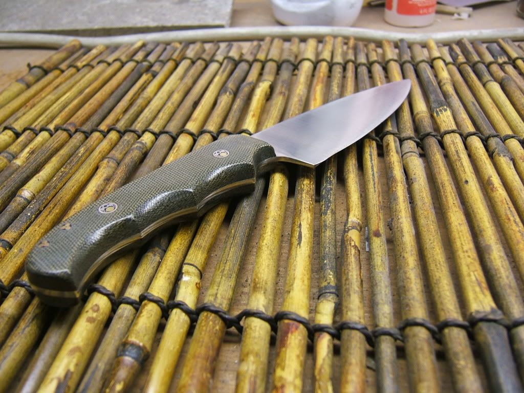

СообщениеДобавлено: Вт дек 15, 2009 21:14
В основном по дереву.
Вот шобы вот так "выгрызать" дерево:

Никак Василия Калифорнийского работа?
Чтобы так,думаю насадки на дрель.Грубо форму придаю на ленточном станочке,до него лобзиком делал.

Про лобзик и ленточный станок я понимаю. А вот какими насадками для дрели так получится?

Хоть вопрос и не ко мне - продаются шарошки по дереву и по металлу, хвостовик где-то 6 мм. Зарядится фотик, покажу.
примерно такиие
свирл1.jpg [ 171.45 КБ | Просмотров: 9600 ]

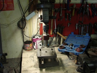

Вот такими:
Причем это фактически фрезы.Желательно делать не дрелью,а хотя бы на сверлильном станке смещая заготовку на фиксированой плоскости.
Вот такими:
Скоростными шарошками с ручным инструметом можно заодно и пальцы ободрать :wink:
