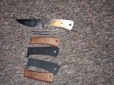

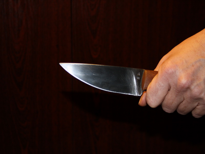

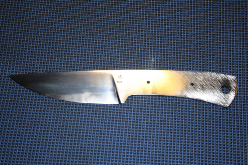

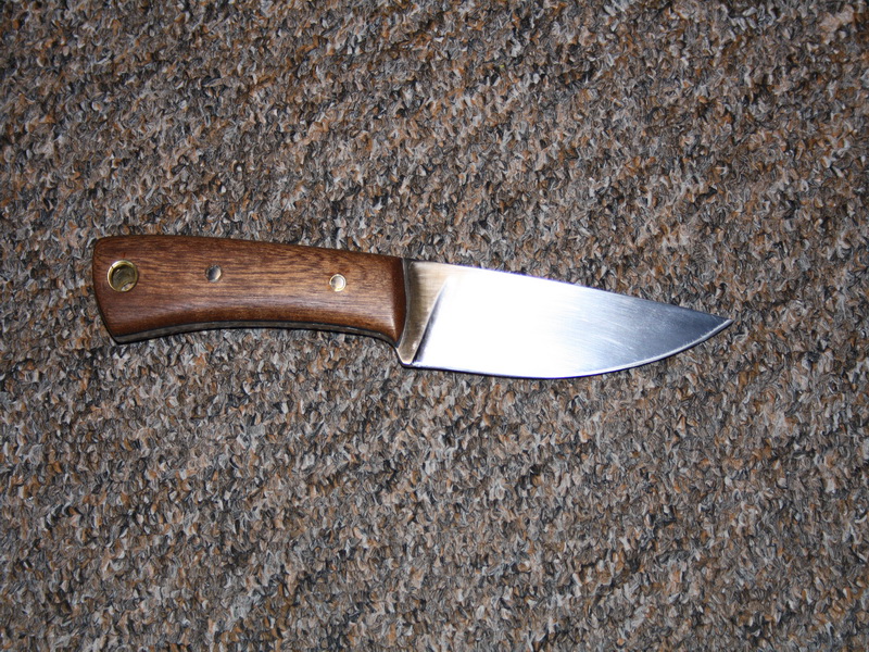

Давно хотел попробовать сделать рукоять с накладным монтажом.
Как раз появился очень удачный клинок у Андрея Бирюкова.
Заказал - получил (как всегда без проблем и отменного качества)
Всегда думал,что накладной монтаж проще всадного,ан нет...
Всё познаётся в сравнении.
Итак:

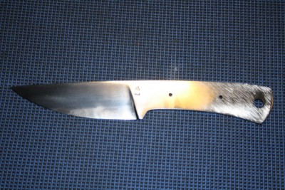

Клинок А.Бирюкова
Сталь Х12МФ
общая длина: 210 мм
длина клинка: 110 мм
ширина клинка: 32 мм
толщина клинка: 4±0,5 мм
спуски: прямые

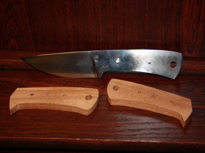

Накладки - какое то красное дерево (не знаю,какое,но лет 30 лежало у тестя на чердаке)

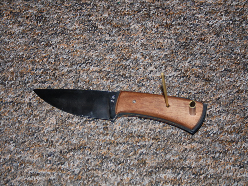

Латунные трубки от антенны
Псевдо фибра
стержень из нержавейки

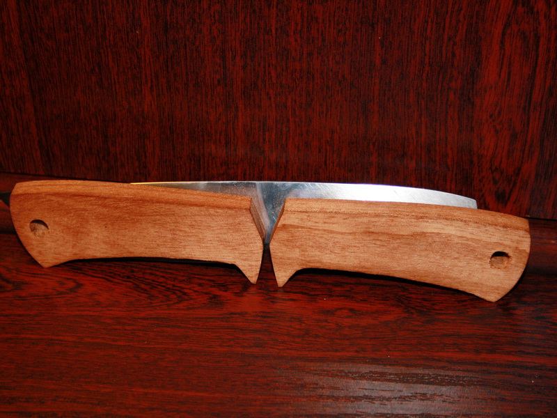

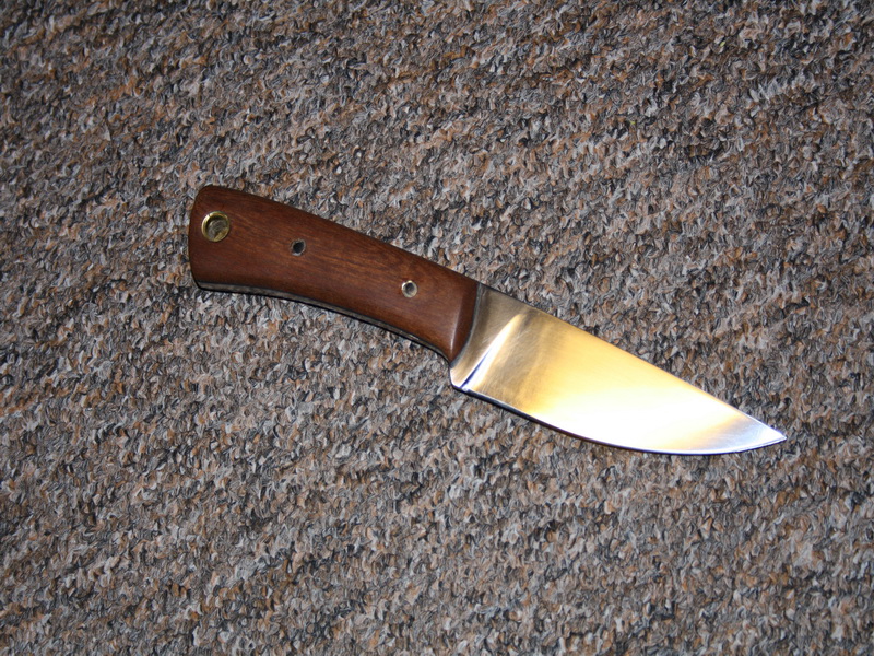

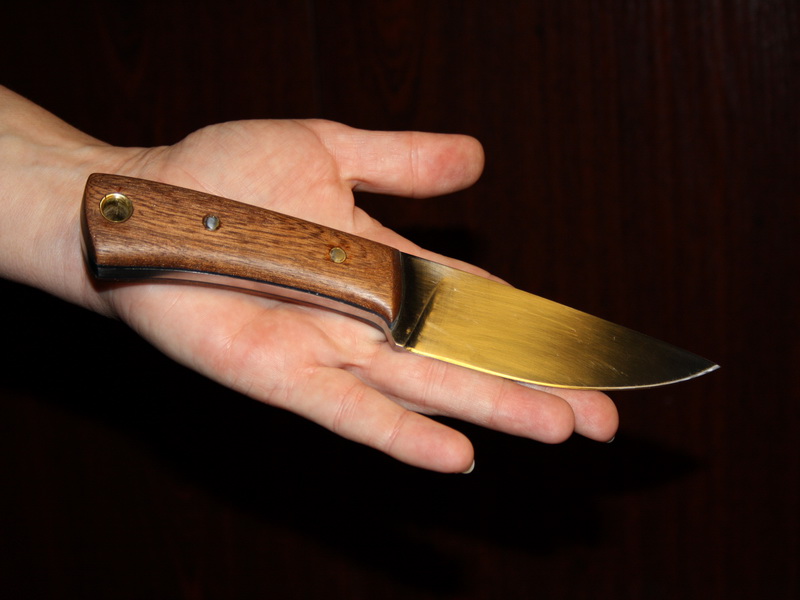

Изначально фибру савить не хотел,думал сделать ровную поскость на накладках просто.
Ничего подобного.Пришлось ставить фибру,чтобы хоть как то уменьшить зазоры.
В результате получилось довольно крепко и добротно,но заклёпки получились ужасные.
Высверливать и ставить новые,рука не поднялась,так как приятелю(заказчику)
нож понравился,да и предназачен исключительно для работы.
каски нет,так что табуретки выбирайте полегче.
PS
Рука не моя - жены.

Красивый ножик!
А может стОило накладки клеить со втулками, а не ставить заклепки?
 Заголовок сообщения: Re: Самокритичный
СообщениеДобавлено: Чт дек 17, 2009 0:03
С почином. Хорошо, понравился. Я с накладным монтажом еще не делал, все собираюсь. Мне кажется, если заклепки поставить на эпоксидку, да с небольшим припуском, то достаточно будет пары легких расклепывающих ударов, а потом заклепки сошлифовать заподлицо с рукоятью, буде чисто.
СообщениеДобавлено: Чт дек 17, 2009 0:31
Изначально так и и планировал,но приятелю показалось,что с заклёпками будет надёжнее.
Переубедить его не уудалось.
В результате имеем то что имеем.
Но я руки опускать не собираюсь.
Буду делать пока не получится хорошо.
Не совсем понял,почему были зазоры?Хвостовик неровный был или накладки не удалось выровнять?
СообщениеДобавлено: Чт дек 17, 2009 0:52
Скорее второе.
Пока подгонял,толщина кончилась :(

СообщениеДобавлено: Чт дек 17, 2009 10:50
Всё хорошо, но желательно фотку сверху. Мнится мне, что накладки толстоватые...или я ошибаюсь?
СообщениеДобавлено: Чт дек 17, 2009 10:58
Сверху уже не получится,так как нож уехал к хозяину,а сразу сверху забыл сфотографировать.
Толщина накладок как раз на пределе. Где то 6-7 мм.
СообщениеДобавлено: Чт дек 17, 2009 11:10
7 мм-это толщина одной накладки?
СообщениеДобавлено: Чт дек 17, 2009 11:31
Да. Примерно.Вместе с фиброй.

СообщениеДобавлено: Чт дек 17, 2009 13:21
Саша,это нетот нож который я видел,на том вроде 95Х18 была?,Всё понравилось, кроме клепок, :shock: с этим реально надо что то ДЕЛАТЬ!!!!И сразу вопрос,а где ножны или не делал?

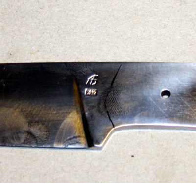

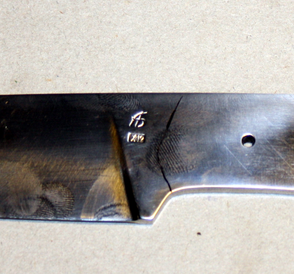

Привет Саша.
Нож тот самый. Сталь на нём Х12МФ. Там на клинке клеймо(на картинке плохо,но видно).
Я тебе ещё другой клинок показывал,вот на нём была 95х18.
Нож уже уехал к заказчику (через два часа после твоего ухода),так что заклёпки не исправить.
Я в принципе думал высверлить и переставить,но хозяину и так понравилось.Тем более они на функциональность не влияют.
Имхо нож получился неубиваемый.
