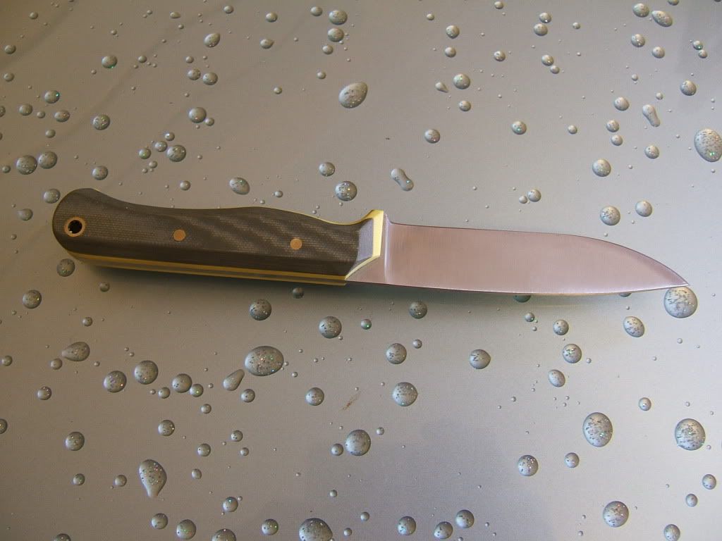

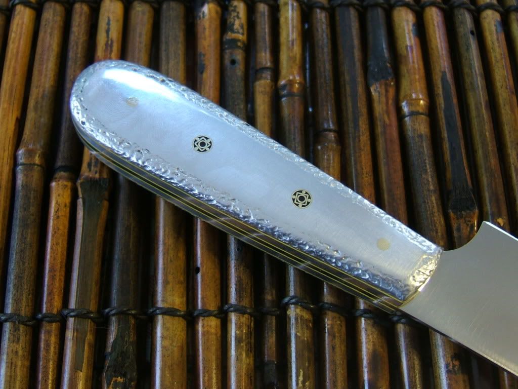

Хочу поделиться ,может кому интересно.
Сделал поэтапно накладки как я их делаю уже долгое время:
В случае со сплошным,однородным материалом процесс изготовления можно пропустить,но я делал сборные.
В данном случае алюминий и желтый спейсер.
1) Подготавливаем материал накладок.В данном случае 4 куска алюминия и 4 пластика по размеру:
2) Склеиваем:
3) На склееной накладке убираем неровности по торцам и подравниваем торчащий лишний пластик:
4) Складываем две накладки вместе и обрабатываем передний торец так чтобы не делать этого когда накладки будут уже на клинке :
5) Клеим заготовку ножа НА НАКЛАДКУ.При этом хорошо видно каков запас по краям (А он обязательно должен быть)
6) Сверлим отверстия в накладке со стороны хвостовика сверлом того-же диаметра что и заклепки:
7) Наклеиваем вторую накладку совмещая по контуру с передним,подогнанным торцом первой:
8) Просверливаем вторую накладку через отверстия первой:
9) Готовим заклепки по длине немного большей чем толщина заготовки рукояти и заливаем клей в отверстия:
10) Забиваем заклепки так чтобы они выступали с 2-х сторон.Забивать лучше на куске деревяшки:
11) На узкой наковаленке расклепываем заклепки.На узкой для того чтобы нагрузка шла только на ту заклепку которую вы расклепываете:
12) Ну вобщем-то мы почти у цели.Срезаем остатки заклепок и видим результат именно такой сборки:
Неплохо,правда? :wink:
Теперь осталось только обработать рукоять:

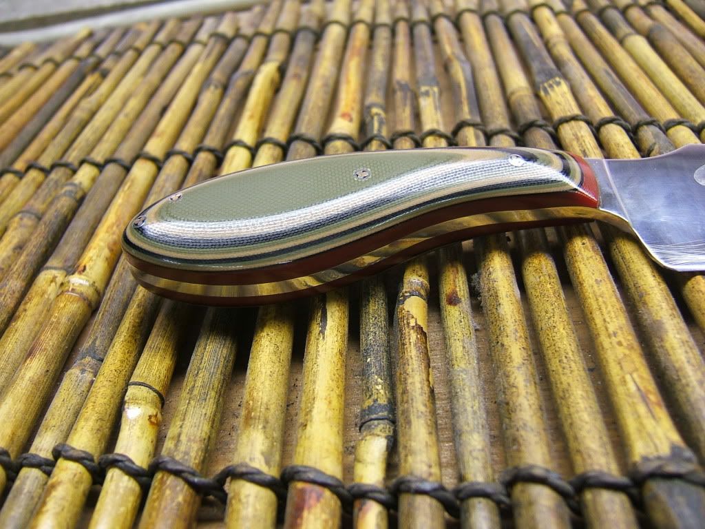

Последняя фотка понравилась. Кстати, Олег, спэйсером англоговорящие называют все кроме фибры, или это определенный материал?

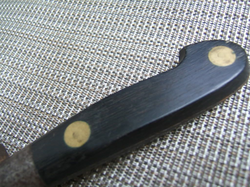

прикольный ржавый молоток с гвоздодером - он отсюда? не верю что такие на американщине достать можно.
 Заголовок сообщения: Re: ВНИМАНИЕ!! Накладки поэтапно.
СообщениеДобавлено: Сб дек 19, 2009 16:05
Вряд ли у амеров все молотки из нержавейки :wink:
Если близко перевести-разделитель,разграничитель.Может быть проставка из любого материала.
А молотки у нас тоже из черного металла)Этот в прошлом году из-под снега выкопал но так и не почистил :oops:
спасибо, как переводится это слово я знал =))) - просто на ебее не раз натыкался на "спайсер", вот и стало интересно из какого материала.

Здравствуйте Олег. Материал (тема) очень не плохой. А почему так мало информации с фотками даете? Тут не все умеют это делать.
Так с фотками же....

Очень понравилось. Спасибо, Олег. Блин, столько у меня, оказывается, разных приспособлений ещё отсутствует... :D
Заклепки прикольные. Специальные что ли какие?

Валера, внимательней нужно быть. Эти пины Олег ставит не на первый нож, Из его разных фоток я понял, что они идут погонажом, отрезай, сколько надо и втыкай в рукоять.
Приспособы-дело наживное)Ты когда уже ножики начнешь делать?
Заклепки маленькие-обычный бронзовый прут из хозяйственного,большие-наборные покупаю в найфмейкерских сайтах.

Доброго всем утра. Олег, а эти декоративные заклепки ставятся только на клей? Или их тоже расклепывать надо?
Теперь по основным (тонким) заклепкам вопрос. Там в материале накладки фаска снята на отверстии (фото шаг№9)? Заклепка расклепывается в эту фаску?

Вчера праздник гулял :D Не заметил последний снимок. Супер! Как делается рельефность на алюминии: чеканка или дримелем?
Я декоративные заклепки расклепываю также как и тонкие.При расклепывании металл как бы "Раздувает" по всей длине и он надежно клинит накладку.Фаска-только для того чтобы быстро вставить заклепку т.к. клей сохнет почти моментально.Потом эта часть стачивается вместе с расплющеным концом заклепки.Рельефность "Дримелем" с круглой фрезой.
