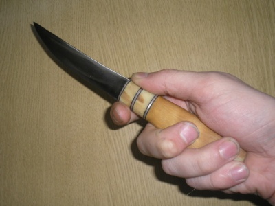

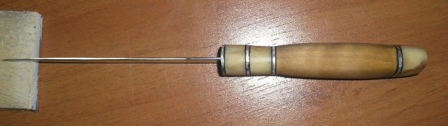

Вот решился опубликовать свою первую работу (вообще это 3ия попытка сделать что-то режущее-колющее) на общее обозрение. Каску одел, что б камни не били по темечку =)
Клинок - какая-то твердая нержа которая попала мне в виде огромного секача от какой-то сельхоз комбайна или косилки. Коий секач я тут же болгаркой порезал на заготовки для следущих работ.
Рукоять - Рог лося (целый выменял за бутыль немирова), латунь спер у слесарей, береза выклянчел в столярке, и кожа между проставками (т.к. не умею еще делать ровные стыки, но я учусь) льнянка и какой-то столярный воск от тех же столяров
длинна клинка 11,5 см
толщина клинка 1 мм
общая длинна 21 см
Фотки сделаны после 2ух недель полигонных испытаний на кухне
Нож сделан под руку жены, для кухни с учетом что б ногти не врезались в ладонь (маникюр епть)

Вобщем то неплохо, тока зря сужение на тыльнике, ну и с отделкой и стыками надо поработать.
сужение получилось нечайно, но как ни странно удачно... Ладошка то маленькая, а ногти большие... Вот узкая часть хорошо ложится, а широкая не дает ногтям врезаться в кожу.
Ну про стыки я знаю, пока инструментом не богат и опытом. Ну эт прийдет со временем (надеюсь) :roll: ОЧЕНЬ НАДАЮСЬ! Руки под другой материал заточены пока

А мне понравился. Светленький такой, лёгенький. Жене нравится - и чудненько! Удачи!

аккуратненький очень вышел. Вот смотрю на такие посты и завидую белой завистью когда же я размещу тему "мой первый нож". :( Ато мастерская любимый раздел форума а меня тута нет.

Для первого ОЧЕНЬ хорошо! Фото для мастеской лучше делать четко сверху и сбоку( + остальные художественные ракурсы). С почином, и дальнейших успехов.

Всё понравилось. И дерево с рогом хорошо гармонируют. Вот тока ИМХО первая метал. проставка после больстера - лишняя. Мне кажется лучшеб был сплошной рог.

Больше к финарику отнёс бы ,чем к филейнику.А что - вполне удобный дизайн,длина клинка самая востребованная ,что истчо надо на кухне? (ищё адин балезный!) :P

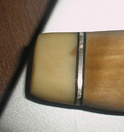

А лосика крупно срез на торце (навершии) покажите?

Хорошо получилось, правда. Для женской ладошки-очень удачная форма рукояти. А стыки...дело наживное! :wink:
Это имели ввиду? Епть!!! Зачем крупно-то? Крупно косяков больше видно!!! :mrgreen:

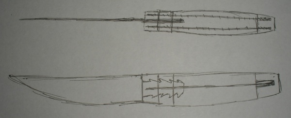

Получается что хвостовик доходит то этого рогового навершия?
Признаюсь честно... не доходит, там хвостовик, он там вообще короткий... этот ножик первый же. ну дык и не стал сразу нормальный клин на него использовать (да и нет нормального :D) ну и проверить прочность конструкции которая получилось интресно было проверить. Вот попытался на бумаге изобразить эту хрень которую я замутил... Только не смеяться, и не обзываться... Сам знаю что прочность конструкции оставляет.... да нифига не оставяет... В общем отмазка одна - "У меня в семье нет Стивенов Сигалов которые кухонные ножи в темечко злодеям втыкают"
Посередине идут 2 тонкие артопедические спицы которые и держат в принципе все части ножа.

На будущее, если клин с коротким хвостовиком, надо или его наростить (хвостовик) или избавляться от проставок на рукояти. судя по рисунку хвост ненамного входит в основную часть рукояти, остальное в проставках (самом не прочном месте рукояти). При малейшем давлении может переломиться.

Sergey - мастер из Украины, при коротком хвостовике(при отсутствии сварки) после установки больстера рекомендовал запрессовывать металлическую трубку на хвостовик и заливать эпоксидкой. Попробовал-работает-Сигалу не выдрать, при современном-то качестве клея))))

Одно время свербила мысль сделать такой же монтаж рукояти со спицами ,но расположить их вертикально,и спицы взять толстокалёные.До экспериментов дело не дошло,а может ещё не время ?

Спица не спица, иногда усиливаю склеиваемые поверхности маленькими штифтами. Для предупреждения сдвига.
