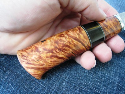

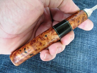

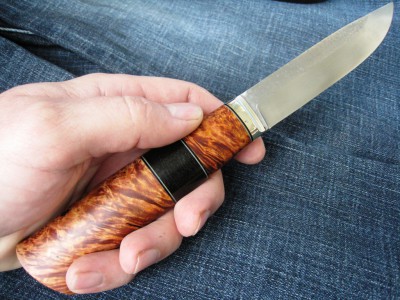

Вот сделал. Когда-то довольно давно я делал уже ножик из клинка Хелле - клинок назывался, типа, Толкнив или что-то вроде того. Он отличается от их остальных тем, что сделан из углеродки - оба компонента, и внутренний и обкладки. Размеры его 110х21х4 мм. Но был у него и существенный недостаток - при довольно узком (что мне, кстати, тоже не очень нравится) и толстом (а это, наоборот, приятно) клинке еще и спуски были всего по 5 мм - такой колун.
Ну, в общем, забил я на предостережения знающих товарищей и заделал вот этому новому ножу прямые спуски на 2/3 клинка - на 12 мм с каждой стороны. Поставил на него больстер из мельхиора от Бирюкова, фибру и березовый кап с проставкой из черного дерева. Кап затонировал плебейской неводной морилкой из хозяйственного магазина, пропитал маслом для полка и сверху замазал тиковым маслом. Получилось, вроде, ничего. Конечно, клинок мог бы быть и пошире чуть-чуть - миллиметров бы 3-4х было бы наверняка достаточно. :? Ну да ладно - зато он такой толстенький и вполне ламинированный. На счет царапучести внешних обкладок, кстати, волноваться не нужно, так как они не полированные, в отличие от всех остальных клинков Хелле. У меня есть еще один такой клинок и нож с подобным же, который надо будет переделать - когда-нибудь, наверняка, еще вернусь к этой теме, попробую другие формы рукоятки, благо, мысли на эту тему уже есть.
А тонированный кап мне понравился - оказалось стоящим делом. Почти амбойна. :mrgreen:
В общем фотки:

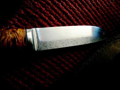

Кап ваще безумный :shock: ! Красава даа :D ! А спуски - граница ровная ? не видать чета ..
Да, вроде, ровная граница. Я не люблю с клинками возиться, но если взялся за гуж... как говорится. :wink:
Вот фотки клинка - как вышло, не осуждайте. :D
Helle8.JPG [ 334.59 КБ | Просмотров: 9647 ]
Helle9.JPG [ 290.18 КБ | Просмотров: 9647 ]

Фотки 1,2,6, рукоять просто адская топка. Очень красиво!!!
