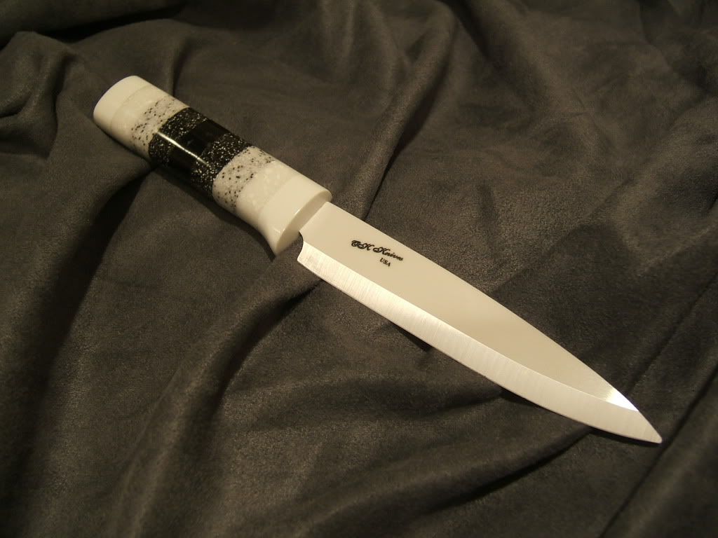

Клинок-оксид циркония от Kyocera
Вот:
 Заголовок сообщения: Re: Керамика
СообщениеДобавлено: Пт май 07, 2010 7:01

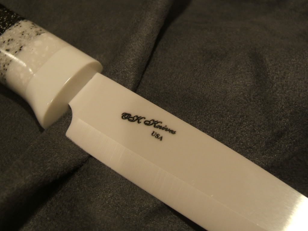

Очень здорово подобрана по цвету рукоять! Но ощущение такое, что она "недосажена". Зачем этот непонятный (мне лично) зазор?
СообщениеДобавлено: Пт май 07, 2010 7:48
Максим , так нечестно ! Зачем отбирать чужие слова ?! :twisted: :D
Олег ,а оксид циркония можно обтачивать обычными инструментами ?
СообщениеДобавлено: Пт май 07, 2010 8:18
Сначала задумывалась просто прямая овальная рукоять как на Японцах.Потом подумал и оставил гарду.Отсюда и эффект.....сточить?
Не,только алмазными.Шибко твердый)
СообщениеДобавлено: Пт май 07, 2010 11:21
Красиво. А гарда действительно лишняя. М.б. стоит рукоять сделать слегка на конус, подведя ее к чойлу?
СообщениеДобавлено: Пт май 07, 2010 11:23
Да, чёта мне эта недосаженность клинка смущаить...Олег, срочно утопить, пока не поздно :D
СообщениеДобавлено: Пт май 07, 2010 11:36
Интересный эффект,художественность фото затмила формы ножа напрочь.Можно фотки эээээ...похуже? :mrgreen: на солнышке там....
Олег,а кориан чем клеился?
СообщениеДобавлено: Пт май 07, 2010 17:54
Олег, я смотрю, ты всерьёз увлёкся корианом...
СообщениеДобавлено: Пт май 07, 2010 17:58
Досаженность клинка нормальная - это же кухонный нож! А вот гарда, наверное, лишняя. Она и создает такое впечатление ИМХО. Не понимаю я этих керамических ножей - их же точить не надо, что за радость! :wink:
СообщениеДобавлено: Пт май 07, 2010 18:18
Досаженность думаю действительно в норме.Большинство Японских кухонников такой досаженности))Да,прийдется рукоять обточить под Японостиль.Просто что сподвигло-то что на шоу,когда продавал кухонники заметил какую-то инстинктивную боязнь женщин к нижнему выступающему углу лезвия если рукоять была уже.Хоть и сточен это угол был и затуплен,но именно к этой детали относились с опаской.
Да,периодически)))Кориан очень хорош для кухни.Абсолютно нейтрален к агрессивным средам и устойчив к высоким температурам.Очень легок в обработке и имеет огромную гамму цветов и оттенков (280).К тому же колкость кориана сильно преувеличена.Много раз уж ронял.Один раз был маленький скол края навершия.Исправляется наждачкой за пару минут.
Цманакриловым клеем.После него кориан в 50% можно сломать не по склейке,а по "Живому"
Можно точить плоским алмазным бруском)К тому же уже некоторая упругость уже достигнута в керамике.Где-то видеоролик был как Kyocera гнут градусов на 10.
СообщениеДобавлено: Пт май 07, 2010 19:46
Пакет подгонялся к хвосту до склейки? или сверлился уже склееный?
СообщениеДобавлено: Пт май 07, 2010 19:50
Ага. И это, думаю, сразу исправит ситуацию :roll:
Еще раз поразглядывал. Правильно, гардочка лишняя. Я на неё пончалу и внимания не обратил :oops:
СообщениеДобавлено: Пт май 07, 2010 21:02
До склейки.Так можно точнее подогнать и надёжней заливать клей когда клеишь по кусочку.
СообщениеДобавлено: Пт май 07, 2010 23:20
сточить?
Стачивать уже ничего не надо.
Имхо,клинок,конечно надо было утопить больше.
