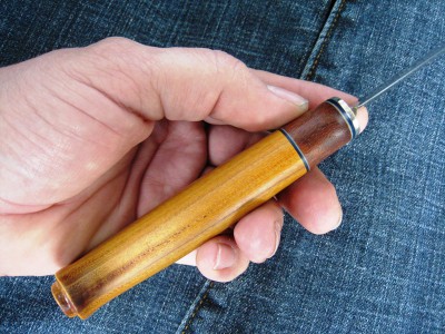

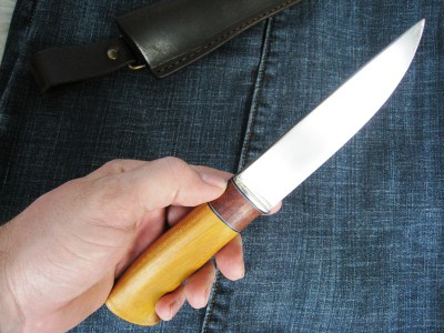

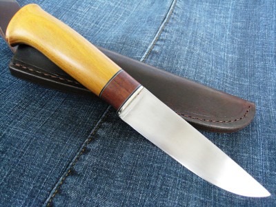

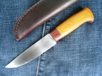

Я вообще отношусь к выражению "рабочий нож" довольно неоднозначно. Когда автор заявляет, что вот он сделал рабочий нож, это ИМХО, звучит довольно слабо, типа: "...да не ругайте сильно.... я и не старался сделать хорошо... ну и ладно, и так сойдет..." Когда в откликах пишут что-то типа: "Отличный работяжка!" - это тоже, не очень хорошо звучит. Вроде как, позитивно, но при этом дает автору понять, что, нож, очевидно, резать по-всякому будет и построгать что-нибудь или поковырять сойдет (трудно испортить), а большего - ну, не получилось в этот раз... :)
Ну, тем не менее, рискну так назвать следующий нож. Потому, что никуда от фактов не деться...
Клинок я взял от ножа мастерской Федотова, который купил тысячи за полторы года 3 или 4 назад. Меня тогда именно клинок и привлек - кованная (по внешним признакам) углеродка, где-то в районе У8, не самой плохой формы. Рукоять была из незнаю чего. Я ее сбил, клинок как мог, оттюнинховал (сделал поуже и переточил тупье на спуски) и приделал новую рукоять. Получилось нечто несуразное - погребено где-то в недрах форума zadi.ru - ну и слава богу! В общем, в свете моего нынешнего всплеска активности, я, конечно, не мог оставлять такого позорища безнаказанным и в очередной раз прошел через эту переделку. Сбил рукоять и сделал заново. Но, поскольку с этим клинком уже был некоторый опыт, сильно вкладываться не стал - решил поставить дерево потверже, но в остальном без прикрас.
Клинок сам лучше не стал, не смотря на то, что я его в очередной раз подправил. Не люблю я это дело - с железом возиться! К тому же, спуски бритвенные и возня с ними дело весьма неблагодарное ИМХО. Так или иначе, сейчас он 120х28х4 и, типа, двойной клин. На больстере - советский рубль (мелех или латунь пожабился, типа), кусочек малюсенький курчавой бубинги (надо было чем-то рубль поддержать) и далее - деревяшка, которую я решил считать чем-то вроде скумпии... Не знаю верно или нет, но, мне кажется, это она - брал на пробу у Евгениевича с Ганзы. Фибры несколько кусочков добавил.
Вот и все - остальное, типа, руки золотые :mrgreen:
А фотки - вот они:
Рабочий1.JPG [ 420.62 КБ | Просмотров: 9851 ]
Рабочий2.JPG [ 345.04 КБ | Просмотров: 9851 ]
Рабочий3.JPG [ 284.5 КБ | Просмотров: 9851 ]
Рабочий4.JPG [ 358.33 КБ | Просмотров: 9851 ]
Рабочий5.JPG [ 333.87 КБ | Просмотров: 9851 ]
 Заголовок сообщения: Re: Рабочий ножик
СообщениеДобавлено: Вт апр 27, 2010 13:13
Ну и забыл упомянуть: пропитка маслом для полка и поверх тиковым - чтоб держало.
Бубингу, кстати, всем рекомендую - такое надежное дерево, твердое и не впитывает всякую гадость.
Эта "скумпия" тоже ничего - действительно твердое, хорошо обрабатывается, насыщенного золотого цвета. Хорошо пропитывается маслом - берет, вроде, немного, но проходит чуть-ли не насквозь.
Полируются оба дерева не фантан - собственная структура очень лезет. Ну да и ладно - зато руке приятно.
А ножны не мои, из запасов с последней выставки ОиР - закупил разных у Поляковых. Лучшие готовые ножны что я до сих пор встречал. Эх, мало взял...

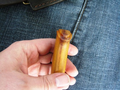

Спасибо за такие позитивные отзывы! Поддерживает. :) А то я как-то все не могу по нему для себя решить - нормально получилось или нет. Честно. Какие-то сложные взаимоотношения. Обычно новый нож всегда нравится безоговорочно, и только потом начинаешь видеть разные недочеты. А здесь - вроде недочетов особых нет... Ну, может "крючек" на навершии чуть великоват, или потолще рукоять в районе того же навершия можно было сделать... Клинок в результате всех доделок сведен очень тонко оказался - тоже сомнения одолевали, хорошо ли это. Ну, решил - раз получилось, так получилось. Вышло по сведению похоже на пчак - значит быть кухонником или типа того... В общем, кручу в руках и так и этак уже неделю, пожалуй. Ничего доделывать рука так и не поднялась, - вот в общем и выложил, значит закончил ножик. Пусть так будет. :)

Как по мне-"Рабочий нож"-это похвала.Так вот этот нож-рабочий.Единственное замечание-навершие.Тут ступенька не нужна.Такое впечатление что оковка потерялась.
СообщениеДобавлено: Пн май 10, 2010 11:30
Я его для пробы делал. Хотел далее закруглить - да оставил так, показалось что неплохо смотрится. Может быть, стоит и доделать - немного подругому. :?
