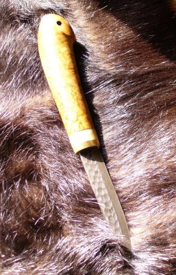

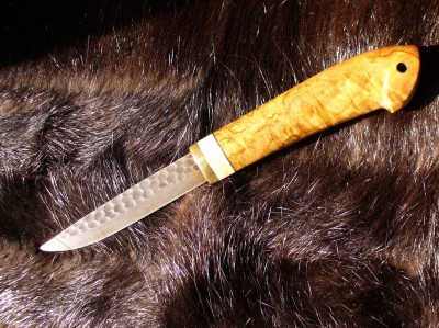

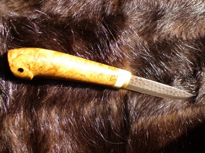

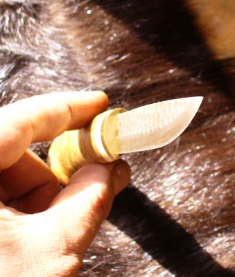

Клинок-углеродка, больстер,проставка,темлячная трубка-латунь, проставка-морж, рукоять-карельская берёза Premium.
клинок 95мм х 18мм х 2,3мм+хвост 85мм, рукоять 125мм
Ваккумная ропитка льняной ольфой.
Ножен пока нет.

Очень понравилась голова с глазиком :D
 Заголовок сообщения: Re: Финские мутации
СообщениеДобавлено: Чт май 06, 2010 19:44
Чесно говоря сам не ожидал, что так прикольно выйдет, сначала финку хотел , потом передумал и собралчто то руско-финское. :D

Как всегда - вкус плюс качество. А в качестве фона кота использовал :mrgreen: ?
СообщениеДобавлено: Чт май 06, 2010 19:56
Неа, шкура чеято, а кот не усидел бы на месте :wink:

А чей клинок, кстати?
Я сам не люблю узкие клинки - очевидно, опотому, что неумею их готовить. :D
Хорошие материалы и исполнение. И сама попытка - 5 баллов!
СообщениеДобавлено: Чт май 06, 2010 20:50
Да в том то всё и дело, что я не помню что за клинок, толи мора, толи ещё что то из такой же серии, я его давно отредактировал, вот нашёл в ящике заброшенного и решил обуть, остальные там гладкие остались, и всякие заготовки без спусков ,.... материалом обеспечен :lol: рук не хватает всё обуть.
СообщениеДобавлено: Чт май 06, 2010 21:02
Клинок похож на Мору - что-то из этой серии http://www.zadi.ru/index.php?cPath=30_43 .

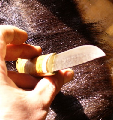

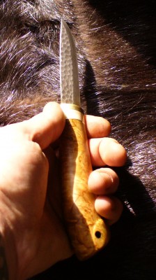

Вот в принципе вполне рабочий нож,но.... На мою имху выбивается из общего строя остренькая подпальцевая грань ,особенно у больстера .Может чутка закруглить ?
СообщениеДобавлено: Чт май 06, 2010 22:31
Похоже, наверное она :roll: :D
СообщениеДобавлено: Чт май 06, 2010 22:33
не-ееее, низачто, в руке удобно сидит, и острая грань не мешает, а выглядит прикольно.

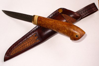

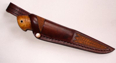

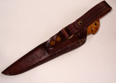

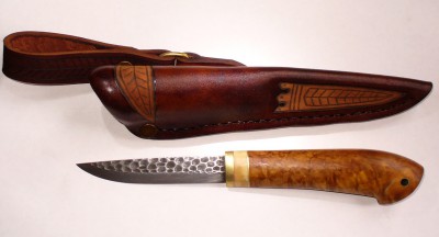

Наконец то выдалось время ножны доделать.

СообщениеДобавлено: Вт май 11, 2010 13:24
Отличные ножны! Все лучше и лучше.
СообщениеДобавлено: Вт май 11, 2010 22:08
Вот ноженки -мечта .Может когда-нибудь сподоблюсь на шитьё из кожи.Пора.
СообщениеДобавлено: Ср май 12, 2010 0:19
Да не то что пора, а просто обязательно :wink:
