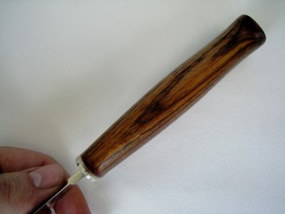

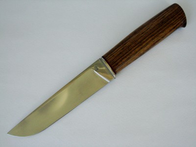

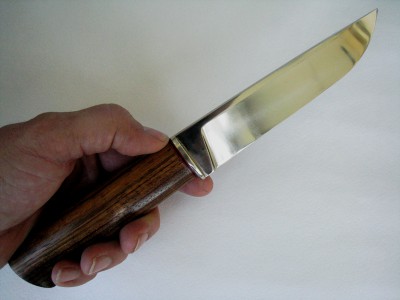

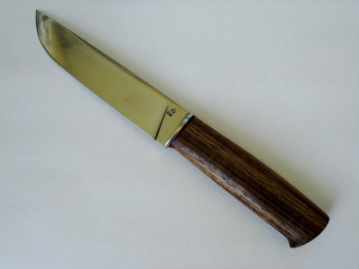

Еще один лагерник, можно сказать.
После использования части бруска зебрано на накладки для Энзо Кэмпера у меня остался кусок толщиной в 25 мм. Можно было либо распустить на еще пару накладок, либо попробовать использовать на рукоять для всадного монтажа - что я и сделал. Наконец-то я сделал рукоять из одного куска - без проставок. Давно собирался.
Взял клинок Бирюкова, что купил на последней выставке ОиР в Питере. Клинок из Х12МФ, 140х30х4 мм. Спуски слегка вогнутые, сведение не мерял, но ИМХО довольно тонкое для подобного размера клинка - сойдет даже для резки огурцов и яблок. :wink: Пока не заточен. Хвостовик на 2/3 рукояти, довольно широкий и , как водится, был толще клинка раза в 1.5 - 2. Пришлось довольно много стачивать, что бы одеть больстер. Больстер припаян - как я повадился, не знаю зачем. Наверное, облегчает монтаж - не надо потом пытаться прижать клинок и рукоять струбциной - достаточно зажать рукоять и больстер.
Немного фибры, масло для полка и тиковое масло сверху.
Надо было порисовать предварительно, но я что-то расслабился. Оттого не обратил внимание на необычное расположение больстера и на довольно существенную ширину клинка - в итоге пришлось делать немаленькую рукоять, что бы не сделать какой холодняк. Длинна рукояти, кстати, пропорциональна остальным ее размерам - 120 мм, т.е. где-то на 10 мм длиннее моих обычных. Но ножик в целом крупный, так что такая рукоять вполне в тему.
Ножны еще не подобрал - вернее, лень лезть в шкаф доставать. Есть у меня ножны с сайта Бирюкова - должны подойти.
В общем, вот фотки:

Хороший вышел. Смотрится, на мой взгляд, интересней Энзо. Зебрано интересное.

Хоть проставки иногда и освежают рукоять , цельная смотрится добротнее и надежнее .Интересно , что у меня были куски железного дерева точно такой фактуры и оттенка , как ваш зебрано . Тут,наверно , дело в покрытии .Зебрано обычно посветлее .

Оттенок, пожалуй, зависит, скорее, от пропитки, нежели от покрытия. Пропитка маслом для полка делает цвет дерева более насыщенным. А еще степень полировки дерева - после высыхания тикового масла я еще раз полирую пастой и прохожусь матерчатым кругом.

Вот только мне грибки на хвостовиках как-то пока не нравятся.
Про клин - линия спусков (у кончика) проходит по прямой или задирается как у финок? Немного расплывчато, никак не пойму :oops:

A232K писал(а):
Про клин - линия спусков (у кончика) проходит по прямой или задирается как у финок? Немного расплывчато, никак не пойму.
Да картинки кликабельные, - там, вроде, разглядеть можно. Линия спусков плавно уходит, вроде, практически прямо, не дойдя до кончика клинка миллиметров 20.
