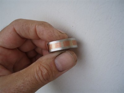

Если помните , я сам для себя сделал открытие , что нержа отлично паяется серебрянными электродами в обмазке и ключевое слово при этом " простота ". О красоте там речь не шла . :oops:
Решил я продолжить и сделать , например, заготовку для больстера с нержавейкой .Для зубров ювелирного дела как Чечако , который выращивает серебрянные цветы на камнях , это вероятно не интересно , а новичкам , вроде меня , будет полезно .

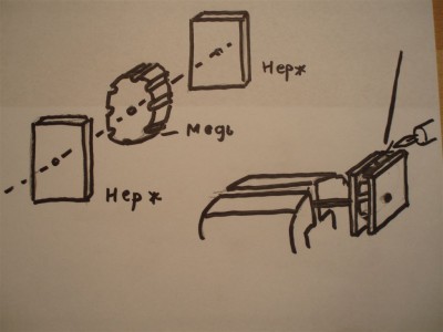

Итак , два кусочка нержи толщиной 2 мм ,размером чуть больше предпологаемого больстера, и пластинка меди 5 мм от контакта , которой придал примерно желаемую форму больстера . На краях сделал пропилы надфилем , их я потом залью серебром .
Долго думал ,какой материал подойдет для теплоизоляции пакета от массы тисков , а потом решил проблему иначе .
Все равно в больстере придется делать щель , просверлил все три пластинки подходящим по диаметру сверлом ( в моем случае - 2.5 мм ) , все соединил длинным винтом с гайкой и в тиски зажал сам винт .Теплоотдача минимальная и еще одна выгода . Раскаленный пакет легко крутить длинными пассатижами ,не вытаскивая его из тисков совсем до полного окончания работы .
Дальше все понятно - нагрел , залил серебром , остудил , обработал напильником , получил макуме с шашечкой , а можно еще и с лесенкой и т.п.Делал на работе , заснять не мог , прилагаю рисунок . Больстер не полирован , т.к. еще надо будет доводить его после монтажа .

Аркадий, здорово вышло, :D отличный эксперимент, буду ждать ножик с этой штукой.
 Заголовок сообщения: Re: Продолжаю паять нержавейку .
СообщениеДобавлено: Пн май 17, 2010 22:07
ЗдОрово, Аркадий. Я так понимаю, флюсом служит непосредственно обмазка электрода? И ты просто плавишь электрод на разогретом пакете, в пламени горелки?

Сергей , если что , я с удовольствием отвечаю на вопросы . :D
Этому делу можно еще сделать апгрэйд - насечку , гравировку и т.д.Специально не делал , чтобы был понятен смысл работы .Можно было использовать и латунь , но серебро желтоватое и хотелось контраста .А к клинку нержа отлично - гигиенично . Есть мысль попробовать и титан . :roll:

Дима , могут быть ситуации , когда нужна пищевая нержавейка , например для кухонника . В данном случае я просто попробовал , т.к. были мнения , что нержу паять нельзя .

при наличие чуть помощнее горелки можно и простенькую макумку собрать
Дима , во первых , прелесть работать дома именно маленькой горелкой ,во-вторых ,простенькая макумка мне не очень нравится -просто чередующиеся слои разного цвета :? . А я уже нафантазировал кучу вариантов и в в прочности моя немакумка не уступит - опробовано молотком .
Если по смыслу прошлой темы-тут вся хитрость в том должна быть чтобы спайка нержи с нержей была неотличима даже по оттенку металла.Т.е. клинок,больстер и сам припой были не только одного цвета,но и оттенка чтобы клин и больстер смотрелись вырезанными из одного куска металла.Из прошлой темы я сделал вывод что единственный выход-сварка нержи.А по этой теме-очень ценно и интересно,но не совсем то что имелось в виду в начальной теме.

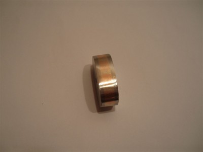

Сегодня при дневном свете лучше видны оттенки .

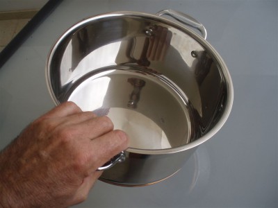

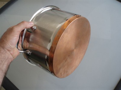

Дима , твои слова не выходят у меня из головы .Я как раз не пользовался медью до сих пор по двум причинам : сильно окисляется и непонятно взаимодействие с продуктами .
Вот кастрюля во французском стиле - днище медное ,а сама из нержи . Неспроста ? В дни моего дества все варили варенье в специальных медных тазах . Потом они все пропали . :roll:
Нам , делающим ножи в том числе и для продуктов , хорошо бы с этим разобраться .Вот древние римляне делали водоводы и посуду из свинца (сам видел в Помпеи ), так у них средняя продолжительность жизни была 30 лет . :(

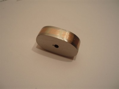

Тазы для варенья и медные джезвы для кофе всегда изнутри облуживальсь чистым, т.н. "пищевым" оловом, т.к. контакт продуктов с медью нежелателен. Медь может и антисептик, но окислы здоровью пользы точно не принесут

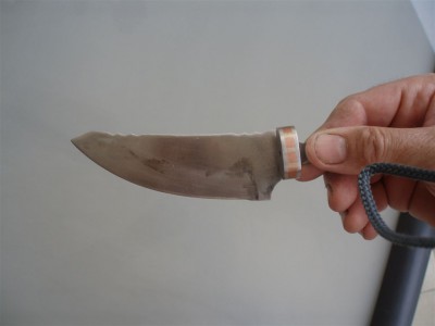

Спасибо , Сергей ! Особенно приятно услышать это от вас . Если за пару дней доведу спуски на быстрорезе , то и нож не за горами .
акзуб 018.jpg [ 43 КБ | Просмотров: 19725 ]
Сейчас вспоминаю клинок из дамасска Руди Цирлина , весь в " квадратиках ", для которого бы подошел такой больстер .К сожалению тот клинок был предназначен конкретному человеку . :cry:

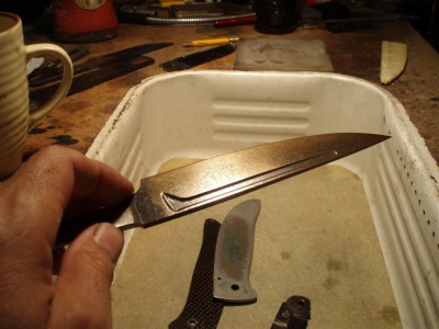

А как дол пропиливался?Или травление?
Isragever
СообщениеДобавлено: Вт май 18, 2010 18:38
Тс-с-с! (Шепотом). Дол фрезеровался! :D
