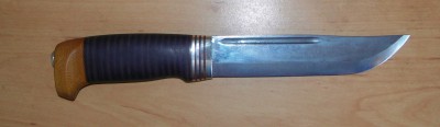

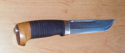

СообщениеДобавлено: Ср апр 28, 2010 15:58
На самом деле, подозреваю, на лапинпуукко он смахивает весьма отдаленно - но как ещё обозвать финкообразный нож с широким клинком, не знаю :)
Итак, ТТХ: клинок 160мм х 32мм х 3мм, углеродистая сталь. Рукоять123мм. Вес 210 грамм
Клинок - переделанный Лаури Леуку: сделал его чуть поуже, добавил "щучку" и долы.Рукоять - нейзильбер, наборная кожа (пропитана карнаубским воском) и текстолит. Текстолит желтенький, со временем станет коричневато-оранжевым (через год где-то, проверено). Монтаж сквозной, расклеп на нейзильберовой шайбе (не покупная, сам точил). Делался в качестве большого лесного ножа, хотелось нечто среднее между леуку и финкой. Ножен пока нет.

 Заголовок сообщения: Re: Лапинпуукко
СообщениеДобавлено: Ср апр 28, 2010 18:36
Смотрится мощно и добротно. Работа аккуратная. Мне лично режет глаз задранная вверх линия спинки рукояти.
СообщениеДобавлено: Ср апр 28, 2010 20:00
Мне наоборот - "грибок" кажется излишне массивным. Хотя по фотографиям лично для меня всё субъективно, пока в руках не подержишь - толком и не поймешь.
СообщениеДобавлено: Ср апр 28, 2010 20:08
Это массивный рабочий нож. Для тяжелых работ. Обязан быть крепким. Таковым и есть!
СообщениеДобавлено: Ср апр 28, 2010 21:59
Ох и намешано тут кровей всяких....и леуку,и боуи,и финик,и даже розелли свечку держал...
В целом приятный и необычный девайс,интересно какие будут ножны.

napalm
СообщениеДобавлено: Ср апр 28, 2010 23:38
Спасибо :oops:
Кожу пропитывал карнаубским воском, на горячую - проверенный метод. Насчет задранной спинки рукояти - подсмотрел у самых что ни на есть аутентичных финнов, очень удобно, повторяет изгиб ладони. Насчет пары к леукко... Скорее, наоборот - к маленькому пуукко: ветку им срубить не проблема, а вот картошку почистить удобнее всё же коротким клинком.
СообщениеДобавлено: Чт апр 29, 2010 14:04
Так эргономичнее и для реза удобнее, вот например мора:Изображение

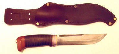

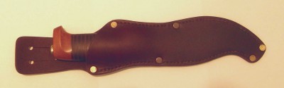

napalm
 Заголовок сообщения: Re: Лапинпуукко (добавил ножны)
СообщениеДобавлено: Пт май 21, 2010 1:32
А вот и ноженки поспели!
На втором фото цветопередача лучше получилась: они такие примерно и есть, коричнево-красные.
н1.jpg [ 74.96 КБ | Просмотров: 7633 ]
н2.jpg [ 86.89 КБ | Просмотров: 7633 ]
СообщениеДобавлено: Пт май 21, 2010 1:41
Отлично смотрятся и нож и ножны. А вот бы еще тиснение дать по коже....
napalm
СообщениеДобавлено: Пт май 21, 2010 1:55
Думал я насчет тиснения, но решил эти ножны без него;пусть максимально простой вариант будет...
