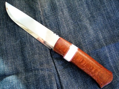

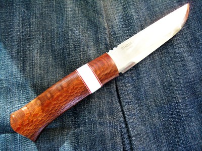

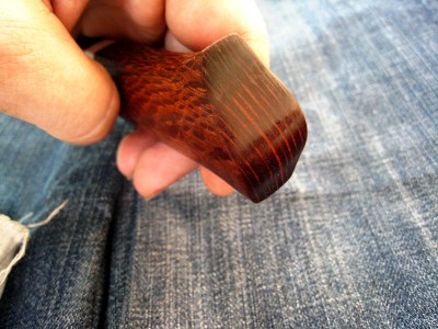

На ножик пошел клин от Хелле 125х26х3 - я таких в свое время хапнул на zadi.ru по жадности 3 штуки. Это первый что я пустил в дело. Туда же пошел кусок лайсвуда, кусочек моржатины (нет, это не пластмасса :wink: ) и фибра. Лайсвуд мне, кстати, понравился. При должной пропитке и полировке он, в общем-то, играет. Кусок моржа взял тоже из жадности буквально из "стакана" - у самого корня, где довольно много пустоты, так что, форма рукояти не совсем такая, какую бы я, наверное, сделал при полной свободе. Но результат в целом меня удовлетворяет. Нож с этим клинком как-то оказался больше, чем я ожидал. Да и в целом результат получился сюрпризом - надо бросать лениться и возвращаться к практике прорисовки вариантов перед началом работы. Я то думал, типа, зачем - сделаю стандартного норвега. Ага - не тут то было! :wink:
Вот картинки:

В целом, отлично. :D
Клинки хелле- полная ххххххня, один раз попробовал, и понял, что они конкретно не для меня,
гнутся, на стыке хвостовика и лезвия от руки, обкладки на ламинате, царапучие, серединная углеродка вабще растроила.Всё это само сабой-ИМХО, может кому и нравится.

Название в точку .Раскрас " кракадилячий " однозначно .Понравилась форма навершия .Мое мнение о клинках Хелле высказал alex-wolff.При попытке нарезки резьбы на хвостовике последний заворачивается в спираль , чего нет ни на Морах , ни на Лаури , ни на Брустелло ,находящихся в той же " нише " .
Качество работы - как всегда :D !

Нож получился просто отличный. Деревяха улёт! Вставка пропорционально в тему. Форма, настоящий норвег с гранью, обожаю.
Больстерчик бы тоненький. ИМХО.

Красивый ! Всё в кассу,и цвет и размер и грани.Про стальку ничего не могу сказать(не пользовал).Мне всё понравилось.

На счет больстера: хотел попробовать вариант без оного - кажется, норвег должен быть таким. Вроде, не так уж сложно. Учитывая, что с металлом я не очень люблю работать, такой вариант оказался относительно легким и приятным (при наличии подходящих фрез на "дремель"). Единственно, клинок не сильно это позволял - рикассо очень короткое. С другой стороны, и хвостовик у него, если честно, не очень то широкий, так что, вариант с вклейкой какой-то части клинка в деревяху, вроде бы, чуть-чуть надежнее. В законченном ноже, правда, действительно чего-то не хватало - пришлось сделать "дульку" - что бы как-то подчеркнуть переход между клином и рукоятью. Ее на клинке не было, пропилил алмазным надфилем.
По Хелле сам ничего особенного сказать не могу. Попадался, разве что, мне кривой клинок - но в СС где я его брал мне его спокойно заменили. То, что клинки царапаются от взгляда это факт. С другой стороны, довольно часто на той же барахолке можно увидеть нож от Хелле довольно послуживший но без видимых дефектов или последствий для клина. В общем, конечно, простенький клинышек. Наверное, не для выживания и не для профессионального использования. Для пикников и легкого городского-бытового поюза сойдет. А вот формы, надо сказать, у Хелле мне нравятся, и клинков, и рукоятей - тут они молодцы. И всякие тубы и салфетки - умеют преподнести свой продукт. Кто-то у них на верху, видимо, большой эстет. :D

Да хороший клин! Трёхслойный. Можно навести сатинирование и не заморачиваться о царапинах.

Хороший ножик получился. Обсуждаю не качество Helle, а качество работы. Деревяха обалденно красивая, проставка к месту.
