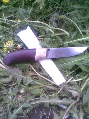

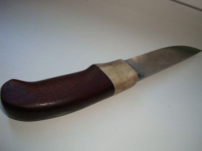

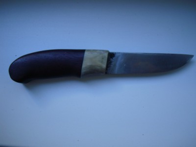

Ну как гвориться ТТХ.
Общая длина 22см
Клин от Удота (Владимир Виленович) углеродка какая то -забыл точно
Амарант деревяшка
Пропитано тиковым маслом.
Больстер Рог Лосика.
Монтаж всадной на эпоксидку.
Фото пока на ходу у офиса на травке... Потом добавлю остальные как до фотика доберусь.
ДА косяки потом сфотаю покажу

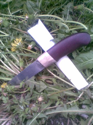

Комментарий к файлу: Вот собственно косяк...
Косяк.JPG [ 109.31 КБ | Просмотров: 3915 ]

При такой выбранной форме рукояти - более крупное (скорее) сильнее выраженное круглое навершие смотрелось бы лучше. Типа запятой. ИМХО.
 Заголовок сообщения: Re: Третий осмысленый но косячный.
СообщениеДобавлено: Пн май 17, 2010 12:51
Не..., Андрей....этож не скинер, клинок прямой.
А чем обусловлен выбор материала больстера, я если честно не понял.
СообщениеДобавлено: Пн май 17, 2010 14:06
Все просто рог выглядит весьма брутально что ли. Стареньким. Клин то кованый ( со следами ковки) вместе смотриться хорошо. Просто фото с телефона не передает истинного оттенка. Да и вообще в обработке очень рог понравился. Предказуемый, твердый. Пористость маленькая ( ну у моего ). И цвет после всего стал такой серенький (бывалый) . Вруке нож сидит как влитой. Да и просто давно хотел именно нож с лосиком.
СообщениеДобавлено: Пн май 17, 2010 14:07
Форму выбирал по руке. И чтобы было максимально менять хват на обратный.

типичный косяк всех ножеделов. После высверловки надо с фонариком и щупами длинными сопоставлять с хвостовиком и эскизом, если нет уверенности, что хвост далеко от края.
 Заголовок сообщения: Re: Третий осмысленый но косячный. Добавил фото
СообщениеДобавлено: Пн май 24, 2010 16:42
Ага. Опыта маловато. Но все хорошо что хорошо кончается нож хозяина нашел. Тот доволен.
