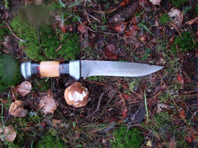

Привет Всем! Клин не мой,дерево - кап клена,монтаж-сквозной,расклеп,ножны хозяин сам сделает.

Дед, серьезный надежный нож получился. Какова толщина клина?
 Заголовок сообщения: Re: Таежный
СообщениеДобавлено: Пн май 24, 2010 18:18
миллиметров пять

Доброго всем!За ранее прошу прощения за офф :oops: .Вот давно стесняюсьхочу поинтересоваться-как делают расклёп на стальных хвостовиках?Ну то что самый кончик можно отпустить-понятно.А как жёстко закрепить клинок чтоб долбитьрасклепать хвост,и при этом не покоцать клин губками тисок?И главное-я так понимаю ,что расклёп применялся финнами(и т.д.)очччень давно(ну не было у них лерок и метчиков,да и с эпоксидкой в 14-18 веках было трудновато :D )так где они ТОГДААААА тиски то брали?ДД-как клепали Вы?Да-вполне симпатичный финн получился!

Не скажу за финов, но когда я расклепывал, то просто брал довольно мелкий молоток, ставил нож вертикально, упирал нож острием в деревяху и потихоньку расклепывал хвостовик. Усилия минимальные - удерживал нож просто рукой. Дело не в силе ударов, а в их количестве и точности.
P.S. А ножик аккуратно сделан. И материалы весьма! На мой личный вкус рукоять толстовата - но на вкус и цвет, как известно... Главное, что бы клиент был доволен. :wink:

Обычно зажимаю в тисках через кожу и маленьким молоточком(с круглым или острым байком),можно вбивать клин в калоду(несколько раз ,пока не расклепаешь) сильные удары не нужны
Рукоять в стиле жигана ? Деда а че фотка одна? Нож на фото не раскрыт ..:-) отдал уже ? Если нет - пофотай исчо а ? :-)
Ну да такаяже :D он Лехин,натрогаешся :wink:

А по Дискавери показывали как хвостовик нагревают газовой горелкой и сразу расклепывают. Причем непосредственно в Лапландии.
А как же рукоять? Не горит?
