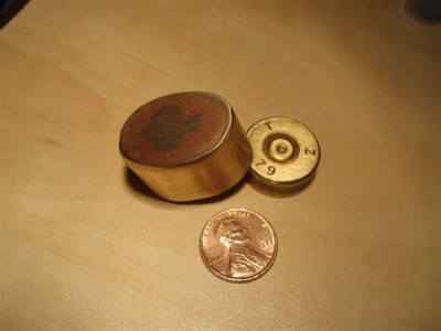

После этого сделал навершие с латунной стенкой , медным донышком и " фигурной дыркой " , которую залил серебрянным припоем .
акзуб 026.jpg [ 80.81 КБ | Просмотров: 5865 ]
Рядом вы видите отрезанную капсульную часть от патрона калибра .50 и одноцентовую монету США . Это для будующего ножа "Киллер " :mrgreen: . Начну его после того , как подберу клинок , а пока пришла еще одна идея .
Сейчас покажу . :D

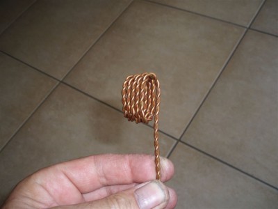

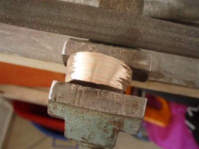

Взял медную проволоку и намотал ее на конусную рукоятку .
акзуб 040.jpg [ 62.33 КБ | Просмотров: 5861 ]

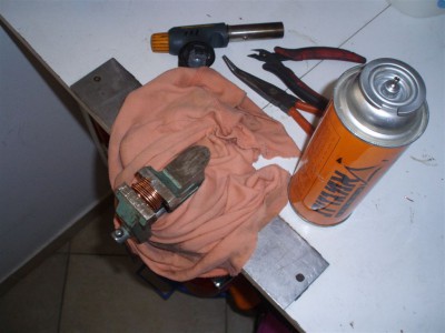

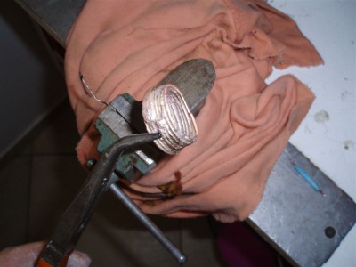

Придаем элипсную форму и с соблюдением противопожарной безопасности ( тряпка мокрая :D ) заливаем конструкцию припоем .
акзуб 041.jpg [ 96.84 КБ | Просмотров: 5861 ]
акзуб 042.jpg [ 86.25 КБ | Просмотров: 5861 ]
Дальше в дело вступает гавный инструмент ножедела - напильник . :D
акзуб 051.jpg [ 107.75 КБ | Просмотров: 5861 ]
В качестве донышка использую контактную пластину ( см. тему " Псевдомакуме " ).
акзуб 043.jpg [ 84.59 КБ | Просмотров: 5861 ]
Но это уже после выхода на работу . Дома была всего половинка электрода .

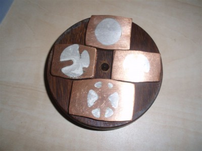

Попробуй залить штриховой узор (на 0,5мм достаточно) :wink:

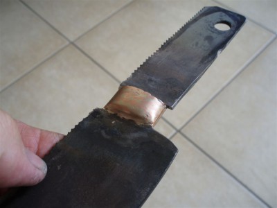

Маленькое дополнение . Подсмотрел у деда Димона сварной больстер из медной "косички " .Решил сделать .
акзуб 071.jpg [ 64.48 КБ | Просмотров: 5588 ]
А потом подумал , что настоящие лентяи ...пардон ювелиры :D , не будут сначала делать больстер , а потом подгонять его к клинку .Сделал выборку на заготовке будующего клинка , намотал на него косичку и проварил серебрянным припоем .
акзуб 074.jpg [ 63.65 КБ | Просмотров: 5588 ]
Конечно, больстер еще надо шлифовать и полировать ,но это после работы на самом клинке .
