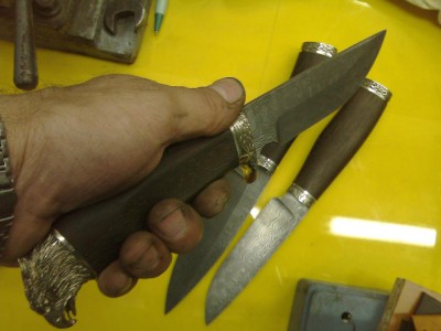

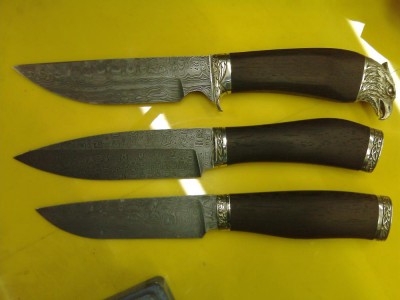

Попробовал обновить модели для известной компании. Озвучивать не буду для кого именно,разговора не вёл на эту тему ,но показать разрешили.Простенько и незагрузно-дамаск и мельхиор с венгой.Дамаск с нижегородчины,дровишки с буманса,насчёт литья не скажу (не в курсе),но качественное,без пор и чёткий рисунок.Толщины и упоры с подпальцевыми согласованы,допустимо.Размеры клинков и рукоятей в разумном пределе.В общем -сошлись во мнении, что ножи имеют право на жизнь .Не зря съездил.Но ведь выслушать Ваше мнение мне также важно .

Из всех перечисленных только нижний (1 фото), по контурам понравился, у него более мненее формы гармоничные.
Первый тоже хорош, только мне режет глаз, проваленый клинок, на нём спинку рукояти стачивать и стачивать, а литьё прикольное. И ещё, на нём не в тему плоские бока, либо это надо как то обыгрывать, либо скруглять вовсе, в целом хорош, но недоделан.
И средний, просто горбатый урод, извините, но мне его не понять, даже обсуждать не буду, ф топку.
Всё это моё личное мнение, так что без обид, промолчать не могу.
И кстати не большеваты ли рукояти, в руке очень громоздким смотрится, ТТх напишите пожалуйста.И если можно фото литья с торцов.

Ножи в Москве ,я в Павлове.Но скоро в тех местах снова буду.Вот тогда и сделаю снимки .Рукоять с птичкой сделана такого размера из-за непосредственно самой птички,вернее её ушек.Упираются в мякоть ладони,и чтоб убрать дискомфорт попробовал удлинить дерево,но верно неудачно .Нижний и на мой взгляд самый универсал,но поскольку был заказ на изменение форм рукоятей ,а не строя и контура клинков то я придерживался этого договора.А мне понравился средний.Мощный и невертлявый.Литьё с торцов гладко полировано ,по контуру овал или яйцо, тыльники и гардочки. .

Понятно. Вот впринципе вечная проблема литья, что оно как правило разрабатывается под определённый клинок, модель ножа, а на другой поставиш начинается дисгармония, вобщем успехов Вам на этом поприще, надеюсь я не обидел своими коментами, с литьём рекомендовалбы всётаки сначало липить рукоять для наглядности, по опыту даже рисование не даёт такого эффекта, вобщем пластилин вам в помощь :wink: :D

Мне он тоже понравился, клинок необычный,ну а горбик...Главное,что бы в руке хорошо сидел.

первый - самый богатый, третий - самый практичный

Нижний понравился.

Ага, мне тоже. Чем-то на пампухинский 007 похож. Когда телефоном сфотографирован. :lol:

Нижний симпатичный, на верхнем и среднем-клинки себе, рукояти себе.
На верхнем явно просится линия обуха вровень с рукоятью.
На среднм вообще несовместимо.

+1 Вот так, самое оно.....ещё б снизу у башки чутка сточить и будет идеал

Я надеюсь,что Саша высказывает своё мнение?
Стачивать ничего не надо , там мизиниц очень удобно ляжет(имхо).

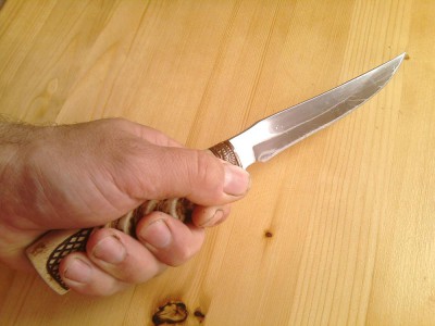

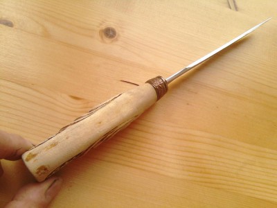

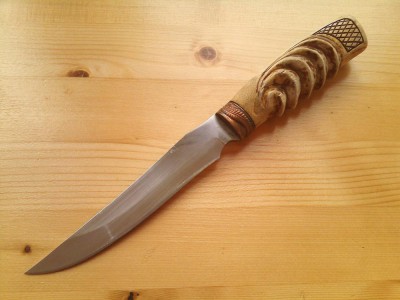

Как я и предполагал, ножи с непривычной геометрией внешнего вида вызывают интерес .У всех.Это конечно не повод ляпать всё что заблагорассудится ,но новизна в линиях должна присутствовать всегда и повсеместно.Чем я и намерен заняться ближайшем будущем.А пока в качестве разгрузки покажу страшилку 6-ти летней давности.65-я нерж с сосновой рукоятью.Была попытка поморить полачить ,но со временем в раковине на кухне (где он живёт постоянно) всё отстало.

:shock: ......Даже в страшном сне немог представить рукоять из хвои :mrgreen: А форма руковки нафантазирована интересно.

И "страшилка" как раз весьма гармонична, только, что сосна на рукояти, но если работает 6 лет, то нет проблем....

Не то чтобы нет проблем ,но ведь живёт.Сосна сильно волокниста,и поэтому на гранях появилось много щербатин,сколов.Но зато супер дёшево .Сейчас конечно врядли стал бы из неё что либо делать ,но тогда в качестве пробы сделал,и пользователи не жалуются.
