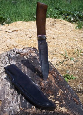

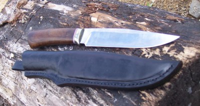

Вот почему то "Черт"ом его обозвал. Х.З. почему.
Клин - Дамаск кузницы А. Бирюкова, 150х4,5х30 мм, вогнутая линза до 0,8. как видите дроп пойнт.
Рукоять оковка нейзильберта, красные салфеточные проставки (текстолит), карточка и акация. Полок, карнауба.
Общая длинна 26,5 см.
Ножны кожа (до сих пор не знаю что такое черпак :lol:), пластиковый вкладыш, прошиты в 2 иглы...

Мне нравица, хорошо получилось....растете однако, :D это хорошо.
Да , вот на последней фотке не очень понятно из за фона наверное, линия есть? кажется как будто рукоять немного смещена.

Прикольно. Акуратно и стильненько
 Заголовок сообщения: Re: Черт дамасковый!
СообщениеДобавлено: Ср июн 30, 2010 16:06
Хорошая работа. Приятный ножик. Все в тему.

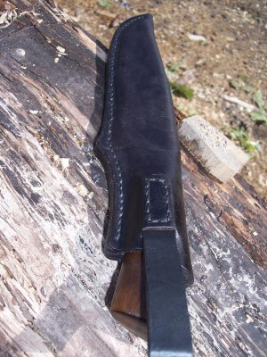

нож хорош, спору нет. но меня убивает, что почти у всех ножеделов фотки-ужос. например 3-я фота - земля в фокусе, нож нет. зачем такие выкладывать? или это сговор всех ножеделов чтобы косяки не было видно :mrgreen:
ЗЫ извиняюсь если кого задел
СообщениеДобавлено: Чт июл 01, 2010 0:50
Ну, а землю то хорошо видно? :mrgreen:
Не у всех же есть зеркалки, а плохие фото для того чтоб интересней косяки было искать, это вроде игры такой, найди косяк :wink: и тогда тебя обложат хреновыми коментариями, и скажут , что ты плохой, тыкаешь тут и не чего не понимаешь, ни в фотографиях, ни в ножах :mrgreen: :lol:
И ещё много о себе узнать можно :lol:

Хороший нож. Северного типа, только обушок не прямой до острия, а со скосом - смотрится необычно и харизмы ножу добавляет. И высокие спуски в тему - не до обуха, но выше половины... Все отлично.
Кстати, вместо салфеток и фибры можно использовать толстую цветную бумагу (она, скорее даже, тонкий картон) - продается в канцтоварах иногда, ну и в магазине для художников. Такую и красить не надо, пропитываешь эпоксой или цианакрилатом - и готов тонкий композитный пластик. Только надо помнить, что у смоченной чем-либо бумаги цвет темнеет сразу.
СообщениеДобавлено: Чт июл 01, 2010 1:41
Вот, вот, это просто гут!!! При такой длине однозначно гармоничнее.
землю видно :) зеркалки? и без них можно справится. вот фото при ужасном свете со вспышкой download/file.php?id=20587&mode=view сделано мыльницей. все видно, все в фокусе...
ЗЫ извиняюсь за флуд
