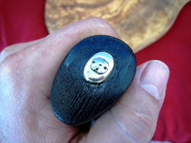

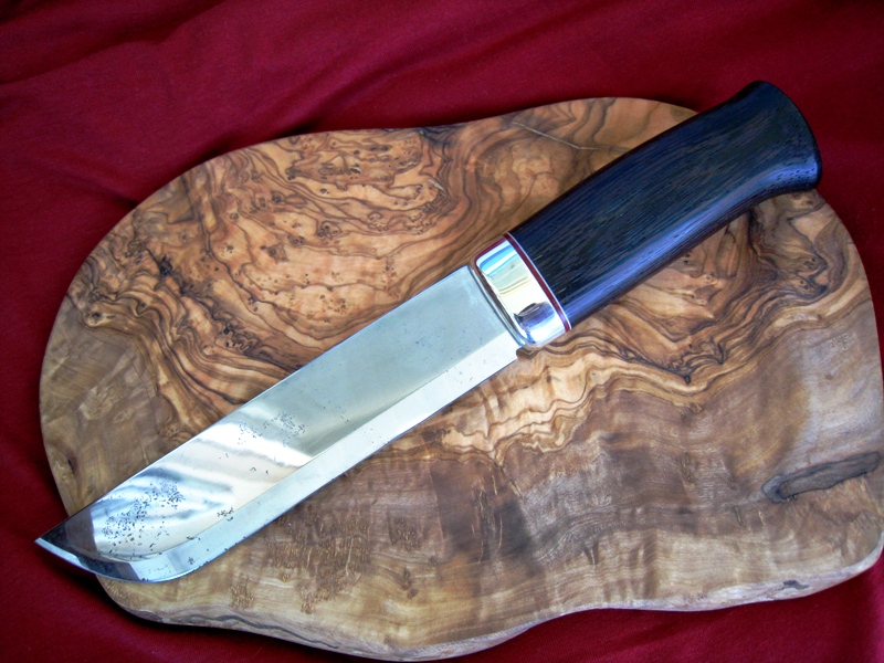

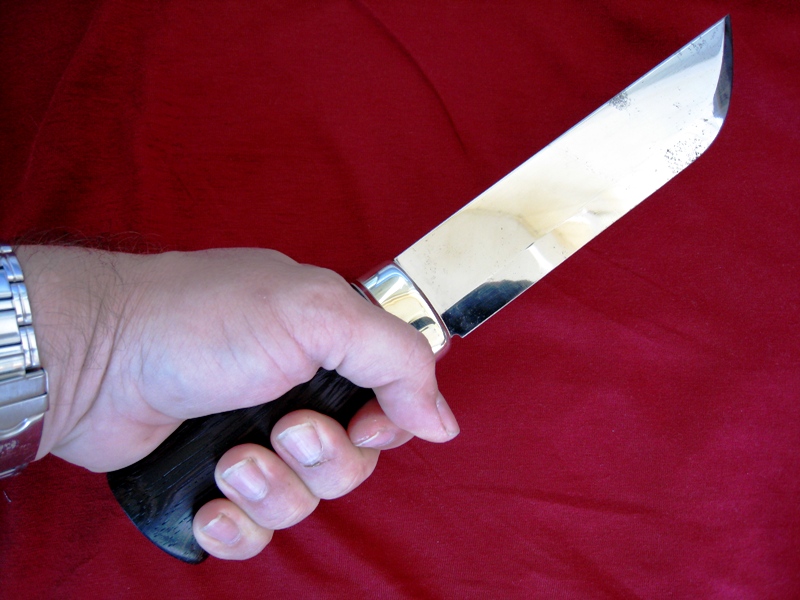

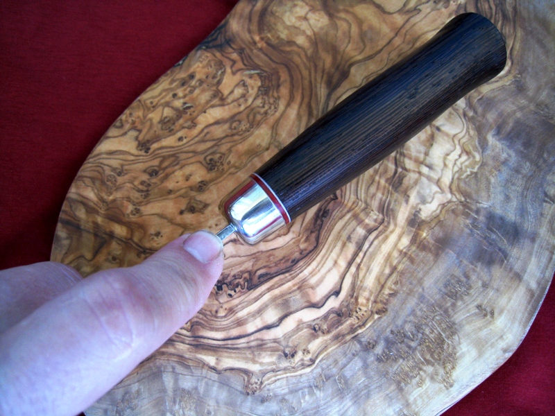

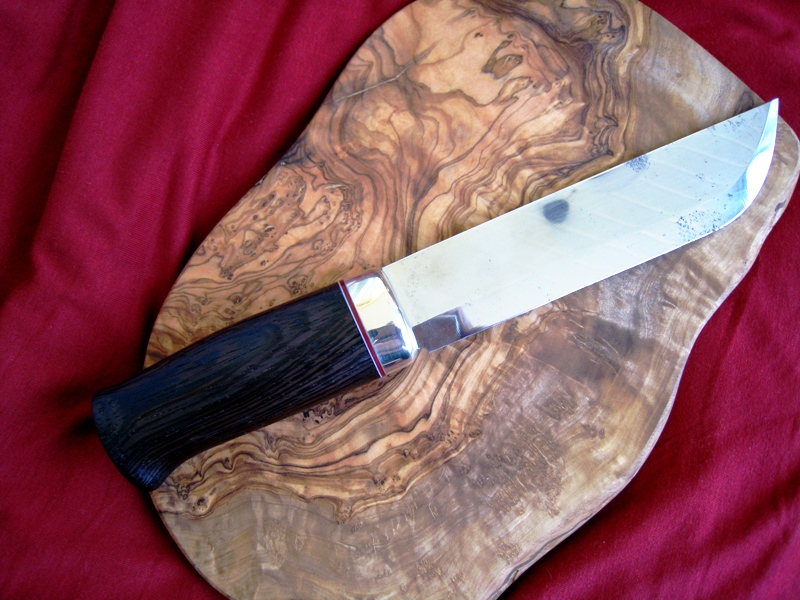

Отдыхая от превратностей накладного монтажа сделал то, что все собирался да откладывал - одел клинок Леуку от Лаури, что в свое время купил со скидкой (следы ржавчины на клинке, размеры 175х40х3) на Zadi.ru. В комплекте взял тогда и оковку из никельсильвера, а венге тоже купил в свое время там из любопытства (не очень понравилось, если честно - ИМХО так себе деревяшка, хотя и считается довольно практичным деревом для рукояти). В общем, звезды расположились должным образом, и я его сделал. Оковка припаяна, хвостовик расклепан... Осталось только ножны сбацать - боюсь, придется ждать удачного расположения звезд... Хотя, оставлять его без ножен нехорошо - жена нервничает. Она уже всякого насмотрелась, но, похоже, этот случай всех злее. Намекает прозрачно, что бы я его продал. :mrgreen:
Вот фотки:
Leuku2.JPG [ 253.68 КБ | Просмотров: 6875 ]
Leuku3.JPG [ 250.98 КБ | Просмотров: 6875 ]
Leuku4.JPG [ 191.95 КБ | Просмотров: 6875 ]
Leuku5.JPG [ 254.42 КБ | Просмотров: 6875 ]
Leuku8.JPG [ 202.75 КБ | Просмотров: 6875 ]

Блеск ! И очень понравился срез деревяхи , на фоне которой это снято ! :D
По венге наши мнения совпали .Меня раздражает обилие рисок , которые не удается зашлифовать .

Работа качественная, тут не поспоришь......но мне этот тип клинка не понятен пока, что им делать? как лагерный нож, может и хорошо, но топор не заменит по любому.
Ну, мне тоже в общем-то непонятно, зачем нужен нож с клинком в 175 миллиметров. Но если выбирать такую длинну, то все остальное довольно разумно - и ширина клинка, которая придает ему вес и баланс для рубки, и такие довольно короткие спуски, которые позволяют не бояться за РК. Конечно, топор он не заменит - он даже не мачете. Веточки порубить, лучину наколоть, карандаш наточить, или колышки... :roll:

Рукоять не коротковата?
 Заголовок сообщения: Re: Маленький леуку
СообщениеДобавлено: Вс авг 01, 2010 21:54
Все на что хватило финского хвостовика. Мне удобно - мой любимый размер рукояти на 10 мм короче - но то не для рубки. В принципе, оковка зрительно существенно укорачивает рукоять - хотя, безусловно, тоже является ее частью.
Спасибо, понял. Хотя я люблю более длинные, но это лично мое пристрастие.

Нетипичный нож для Train, но узнаваемо по исполнению. А хвостовик клепал на холодную или как?
А, может, жена и права :D :D
Ну да, вряд ли буду часто повторять... Попробовал - и ладно!
Хвостовик клепал обычным способом - после сборки всего хозяйства на эпоксидку упирал кончик клинка в фанерку и потихоньку мелким молоточком расклепывал. Оставил многовато хвостовика - миллиметра 3, да и отверстие великовато получилось в пластинке (луке?), так что пришлось повозиться с расклепом. Если много не оставлять под расклеп и подогнать отверстие плотно под кончик хвостовика, то расклепать будет очень просто - проще чем нарезать резьбу и прятать потом гайку. Думал украсить - но нафиг рабочему ножику украшения. А для чего-нибудь более торжественного, этот элемент наверняка можно еще и изюминкой рукояти сделать. :wink:
Тоже очень понравилась торцевая разделочная доска :mrgreen:

Формы в целом понравились. Не понял смысл дульки - она там совершенно не нужна, по-моему. Насчет практичности леуку позволю себе не согласиться - в условиях дачи или недалекого лесного похода штука очень даже удобная и часто используемая. Надо только привыкнуть делать всё именно им :)И потом только удивляешься - как это раньше обходился.
Кстати, ножны ему придумать будет не так-то просто: клинок, насколько можно судить по фото, шире рукояти, и классическая скандинавская форма не подойдёт.

Дулька скрывает проблемы подгонки. Ширина оковки и клинка на срезе хвостовика практически одинаковы, компенсировать закругления краев оковки с обеих сторон, с обуха и от РК было проблематично. Да и как-то смутила меня идея совершенно плавного перехода оковки на РК клинка. Понятно, что дулька это скорее психологический барьер, что вряд-ли нож стал от нее безопаснее. К тому же, использовать леуку в качестве колющего оружия идея просто смешная... В общем, это оказалось самым простым и надежным решением - руки взяли и сделали. :)
Да, самое широкое место - это клинок у кончика. Так что, подумываю скорее о западной форме ножен - со швом по краю. Вариант рожен финского типа, со скрытым швом по центру тыльной стороны вряд-ли прокатит.

Маленький леуку...неее....МАЛЕНЬКИЙ МАЧЕТЭ :D, повторюсь, но как всегда здорово, а пятнышки ржи имхо только добавили благородства ножу, "укороченность" рукояти также хорошо перекликается с формой клинка, так что звезды сошлись правильно, ножик такой яб не продал точно :wink:
