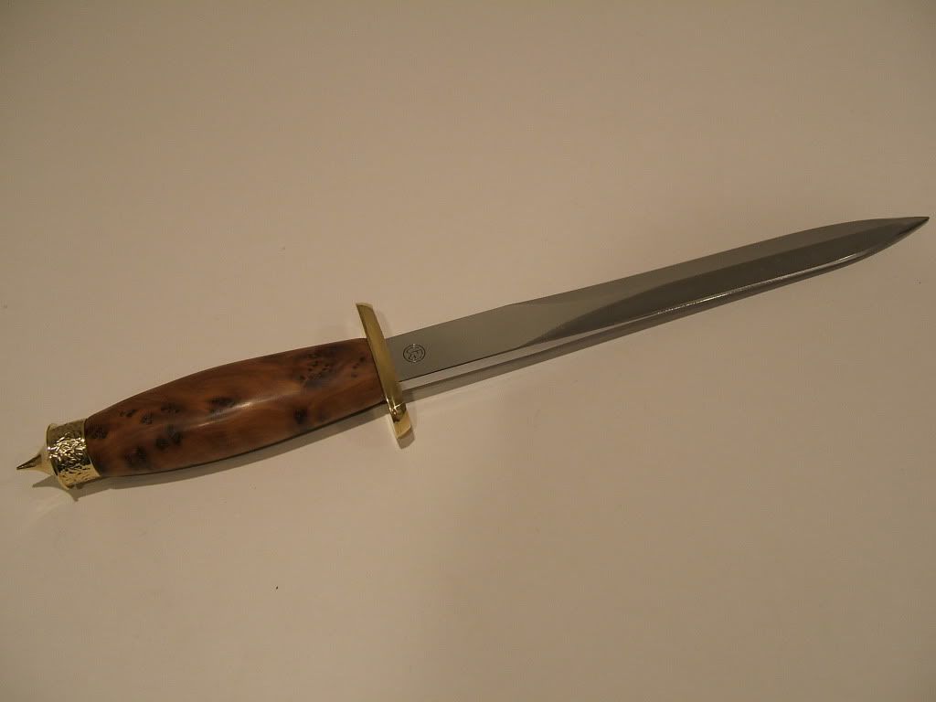

 Заголовок сообщения: Переделка штыка
СообщениеДобавлено: Сб мар 27, 2010 8:56
Просто от нефиг делать.Уже вижу недоработку: Надо сузить рукоять.
 Заголовок сообщения: Re: Переделка штыка
СообщениеДобавлено: Сб мар 27, 2010 9:49
Блин, а мне нравится...
Олег, не надо переделывать рукоять.
yuraelektra
СообщениеДобавлено: Сб мар 27, 2010 11:29
Мне тоже нравится. По толщине рукояти: я бы счупал :) и делал максимально удобной для конкретной руки; пропорционально в этом варианте глаз не режет. Имхо, навершие проситсо помассивней...
СообщениеДобавлено: Сб мар 27, 2010 11:30
красиво....не надо суживать,и между рукояткой и больстером просится еще полоска металла,визуально тогда будет тоньше выглядеть рукоять.
СообщениеДобавлено: Сб мар 27, 2010 12:42
А я согласен - надо сузить. Это же кинжал - зачем ему "ухватистая" рукоять? Чтоб деревяшку строгать - так там и РК не под это заточена! А про эстетически и говорить нечего - по навершию так и просится! Я за!

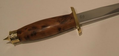

А я вот про что:
СообщениеДобавлено: Сб мар 27, 2010 14:46
Олег, гарда смотрица золотым бесвкусным кирпичём, тыльник надоб помассивней, и не такой острый.и как уже написали немного металла у гарды не помешает.
СообщениеДобавлено: Сб мар 27, 2010 18:42
Вкусненько, не надо переделывать. (гарда бурами?)
СообщениеДобавлено: Сб мар 27, 2010 19:52
Если его воткнуть вертикально, то навершие будет похоже на монгольский шлем :D
Рукоять Уже и вставку после гарды 8)
СообщениеДобавлено: Сб мар 27, 2010 20:15
Рукоять не Узить ,а сплющить.Чтоб с фронтальных поверхностей плосковатой была.Тогда и вертлявость рукояти в руке будет отсутствовать.А сейчас (без обид) рукоять похожа на державку от строительного мастерка.imho
СообщениеДобавлено: Сб мар 27, 2010 22:56
От кинжала в руке надо получать удовольствие(приятно,удобно держать любым хватом) :D если этого нет ,то переделать :wink:
coolibn
СообщениеДобавлено: Вс мар 28, 2010 2:34
А если сузить рукоять будет как у кортика.
СообщениеДобавлено: Вс мар 28, 2010 7:08
У меня два штыка)))На след. учту недоработки,а потом и первый разломаю))
Vadim_K
СообщениеДобавлено: Вс мар 28, 2010 13:43
Понравился. Лаконично, но красиво.
но к рисунку Vekt1orа +1 , между гардой и деревом надо тоже оковку как на навершии. Диаметром как навершие. Рукоять будет стройной.
СообщениеДобавлено: Вс мар 28, 2010 14:06
Кинжал (кинжал ли :shock: ). Нож, с кинжальной формой заточки клинка, понравился, но есть несколько моментов: во первых, такое острое навершие - даже для "полочника" не очень желательно и при такой длине клинка, у рукояти баланс будет явно в сторону клинка, значит более массивное навершие необходимо...
во вторых, как предлагает Vekt1or, можно и перед двусторонним упором сделать "побольше металла", но, возможно, "оковка" должна плавно переходить в двусторонний упор (то есть расширение оковки - в сторону упора, либо, что несколько технологичнее, намного более глубокий, в сторону рукояти, упор);
полировка клинка, на мой взгляд, великолепна, однако, если это штык, то вероятно там углеродка, было бы неплохо ее хромировать.
СообщениеДобавлено: Пт авг 06, 2010 21:07
А я вот про что:
Так гораздо лучше.
Имхо,рукоять чуть сузить.
СообщениеДобавлено: Сб авг 07, 2010 12:11
Часть фоток не открывается :( :(
Вполне гармоничный ножик получился. Навершие тока богаче всего остального ножа смотрится. А рукоять по руке, чтобы любым хватом - это же оружие. Ну и переход от гарды к рукояти может быть чуть плавнее, чтобы гарда не выглядела отдельной деталью. Так как рукоять явно разборная можно проставку сделать и посмотреть. :D :D
