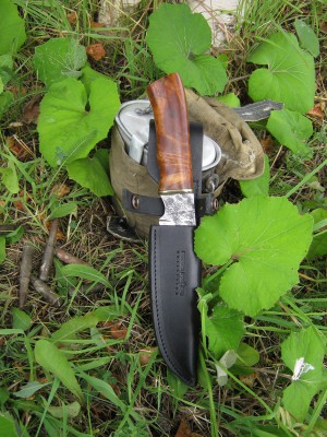

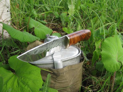

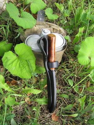

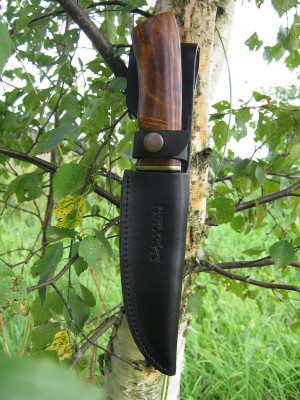

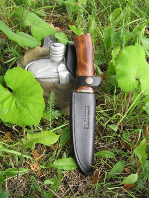

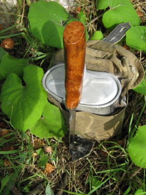

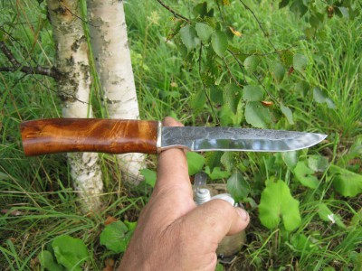

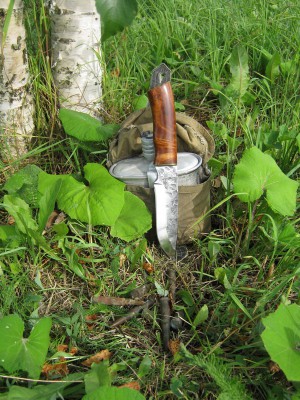

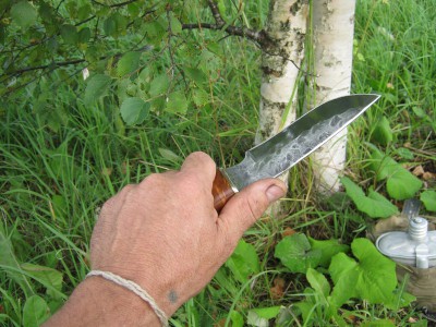

Добрый вечер! Решил показать свой нож, недавно сделан другу охотнику.
Клин кузнеца Марушина 95Х18 кованая. 140*34*3
Рукоять бронза,кап клёна тонированый .120*22-26*32.Пропитка масло для полка,
Schaftol,шеллак.
Назвал " Меченый", потому что в процессе обработки внутри капа оказалось чёрное
пятно, пришлось подтонировать слегка.Клинок очень резучий,мне уже руку слегка чирканул.
Решил волос побрить на руке,в итоге лишний шрам :lol: . Ножны не мои- покупные, на всякий случай
вставил фотку для наглядности.
Ну и фотоотчёт-
действительно - резучий и точится тяжко
формы рукояти и фактура дерева прекрасные
... а дамаск от того же кузнеца отвратный ...
поддерживаю!

Красава :D ! за ножны не зачот :D ! выкинуть и сл\делать самому !
зы ... за ваш клин не знаю - а дамаск от того же кузнеца отвратный ...
Спасибо за отзыв. Про ножны согласен но больно приглянулись другу такие, ну а теперь"
..поздняк метаться" Нож уже далеко.Про дамаск не знаю ,но этот клин мне понравился.

Это точно - упарился точить.Поднёс к руке побрить,он просто сам в кожу вошёл.

Мне нож очень понравился. А ножны действительно никакие...

Нож понравился, сюрьезный. В ножнах не плохо смотрится. :wink:

Нож хорошо получился. И к чему придраться не знаю - разве что к больстеру, совсем его не видно что-то. Может тонковат - тогда надо было бы повторить его два-три раза через прокладку из фибры, что-ли... А в остальном - все отлично. Ну ножны с кнопкой, не такие удобные как погружные, но в остальном ИМХО выглядят вполне! :wink:

Согласен на 100%. Была вначале задумка сделать именно такой больстер - с проставками, но потом решил пусть кап клёна правит бал .
Впервую очередь исходя из того что охота в основном у друга зимняя ,ну и дерево, сами понимаете, руку грееет.Поэтому хотелось создать побольше комфорта в руке. Удалось или нет - узнаю от Серёги.
Да , за всей неприглядностью, ножны пошиты очень даже качественно..

Очень хотелось бы узнать почему "никакие" :?: Ессно кроме того ,что пошиты не мной,пошиты ,кстати очень даже ничего..Для полного представления ещё чуток фоток .Что не так?

Симпатично ножик вышел, мужиковый такой, настоящий :wink:
 Заголовок сообщения: Re: Меченый.
СообщениеДобавлено: Вт авг 10, 2010 12:10
Хорший рабочий ножик, без всяких лишностей :D

Лично мое мнение: ножны смотрятся слишком дешевыми с этим ножом. Никого не хотел обидеть...
