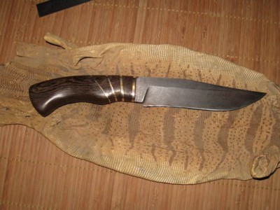

доброго всем вечера.
клин Андрея Бирюкова...
больстер---невнятная мокумка.... медь+латунь..... не видна совсем...
, проставки латунь, венге, ножны в проекте...

Нож "добрый" получился, но вот клинок боуиобразный, лично у меня не очень стыкуется с такой рукоятью. Ему бы гарду, и изгиб убрать....но это так, мои размышления...хороший нож.
низ рукояти не очень толстый?

С новорождённым!
КрасивыйИзображение

Хороший нож, мне понравился, брутально выглядит.

сделать-то я его сделал..... а вот чем рукоять пропитать не придумал....
помогите советом, камрады...
 Заголовок сообщения: Re: родился новый нож
СообщениеДобавлено: Вс сен 05, 2010 0:00
Если нет вакуумной установки для пропитки, то можно путём погружения пропитать льняным маслом, думаю эта деревяха будет гдето неделю пропитываться, можно ускорить процесс и сделать водную баню(нож в ёмкости с маслом, емкость с маслом в кастрюлю с водой и на плиту на медленный огонь часика на 4, но не советую......проставки разделены и неизвестно как тепло на них может повлиять, так что просто в льнянку на неделю.
Чтоб точно знать что рукоять пропиталась насквозь, нужно иметь примерно такой же брусок, таково же дерева, когда брусок в масле утонет, значит, пропитался насквозь....
Сначала написал,чем и как, потом посмотрел, ваши темы, и чего советовать не понял, первый ножик был пропитан льнянкой, что останавливает этот пропитать ею?

Нож "добрый" получился, но вот клинок боуиобразный, лично у меня не очень стыкуется с такой рукоятью. Ему бы гарду, ...хороший нож.
+1

Ножик очень понравился. Своими обводами и классной сборкой.

Ох уж эти Бирюковские обводы :? , не всякая рукоять к ним пойдет, но в общем целом неплохо :D
З.Ы. Еххх долбанный закон о ХО, гарду бы, да поболе 8)
