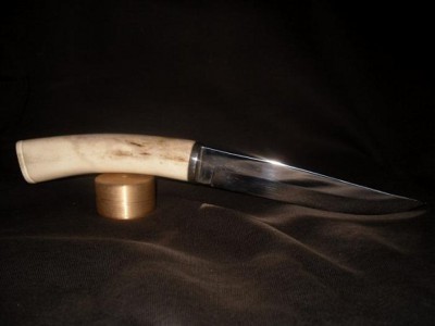

Всем доброго времени суток.
И так, пару месяцев назад мне был презентован сей девайс, привезен нож с камчатки.
ТХ: длинна клинка 140 мм., ширина 25 мм., толщина 3 мм., общая длинна ножа 265 мм.,
рукоять олений рог. Клинок по словам презентовавшего выкован из клапана
вот от такого аппарата http://www.pogruzchiki.com/upload/catal ... -994-f.jpg
Подскажите что это за сталь?
x_0db1657c.jpg [ 27.72 КБ | Просмотров: 5648 ]
Горан Янкович
 Заголовок сообщения: Re: Вопрос по сталюке.
СообщениеДобавлено: Вс ноя 21, 2010 14:15
Там 2 аппарата, с большого или с малого? :)
Большой погрузчик-класс!! 18 кубовый ковш, примерно 80тонн за один раз!
Я на карьере когда работал у нас погрузчики Интернешинал были 9 куб.
те огромными казались- БЕЛаз сорокатонник за один раз загружали.
Все дизельные клапана из одной стали, с вариациями.http://www.splav.kharkov.com/mat_start.php?name_id=372
Клапанка 40Х9С2 и модификации, с=0,35-0,45.
.....смотри kazan-ovahttp://talks.guns.ru/forummessage/5/87308.html
....рулит одназначна клапан с дизеля тепловозного ... :)

Клапан с большого аппарата.

Зарубежные аналоги 40Х9С2
http://www.splav.kharkov.com/mat_start.php?name_id=372#1
Дизель Cammins -США- значит сталь HNV3 или HW3 или S65007.

Спасибо, теперь буду знать.

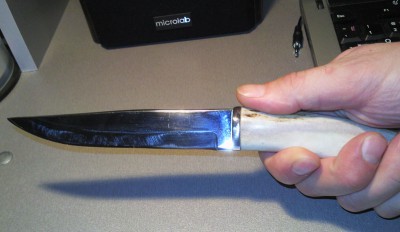

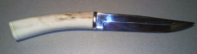

Еще пару фото.
Сори за качество фото с телефона :wink:
СообщениеДобавлено: Ср ноя 24, 2010 22:29
Нож хороший. Клапан при правильной ковке и ТМО весьма хорош. Это я так пишу, потому что 19 лет пользовался на кухне набором ножей с клинками из клапана, подаренных тестем нам на свадьбу. Пока на форум не пришёл, свято считал, что лучше кованого клапана лучше стали нет :D
