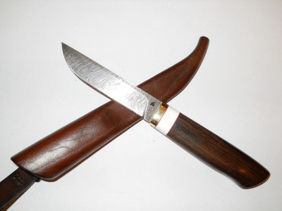

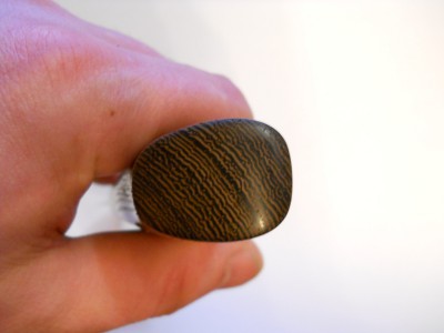

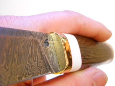

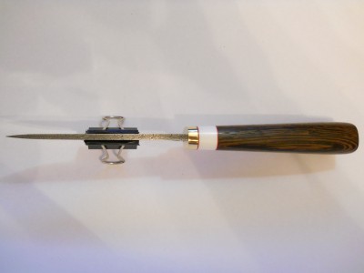

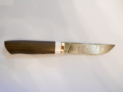

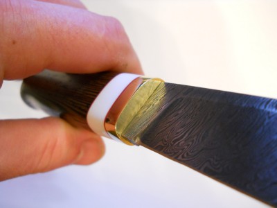

Вот и очередной из осенней серии ножей, на волне творческого подъема! - о как сказал!
ТТХ:
Полная длина: 225 мм
Клинок: Андрей Бирюков, Дамаск ( ШХ15, У7, 4Х2Н4МФ, 4ХВМФС)
Длина: 110 мм
Ширина: 23 мм
Толщина: 4 мм
Твердость: 59-60 HRC (на РК), 54 HRC (на обухе)
Рукоять:
Длина: 115 мм
Ширина: 23-28 мм
Толщина: 14-20 мм
Латунь, фибра, кореан, венге.
Финиш: 2500, фетр, масло для полков, шеллак очищенный, 2500, фетр.
Ножны в работе, плюс к тому думаю чем бы таким финишировать свою любимую кожу-фанеру, чтобы лоску побольше придать ей. В скором времени выложу ножны.
А пока поругайте чтоли.
Спасибо.

 Заголовок сообщения: Re: Нож "Пижон".
СообщениеДобавлено: Пн ноя 22, 2010 16:47
Всем хорош,рукоять видно удобная.
Вопрос? шеллак очищенный ? :)
Это как ,на спирту хлопья или силиконовый ?
-FreeMan-
СообщениеДобавлено: Пн ноя 22, 2010 16:50
приветствую, спасибо за отзыв
шеллак самодельный, на спирту чистейшем и ниразу не техническом...очищенный - избавлен от воска который содержится в шеллаке...посему более светлый и более стойкий получается материал.
есть у меня и не очищенный, так же достойный материал...
а вот понятие СИЛИКОНОВЫЙ шеллак - надумано....и понимаю откуда эта информация... :wink:
СообщениеДобавлено: Пн ноя 22, 2010 16:54
Понятно,а каким образом очищен от воска ?
Шеллаком покрыта только деревянная часть девайса ?
СообщениеДобавлено: Пн ноя 22, 2010 17:02
Вот сейчас опять скажут, что я докапываюсь..... :?
Что понравилось, так это чистая сборка, и хорошо подогнанные детальки.... :)
А теперь о плохом..... :roll: вот смотрю на клинок с косыми Бирюковскими спусками и понимаю, ленится у нас народ,.... до клейма уйма места, можно былобы и заморочиться с наклоном больстера,или если так не нравица больстеры наклонять, то хотябы тупьё уменьшить.... и второе что в глаза бросается, квадратность в сечении небольшая, но есть...
За формы рукояти ничего говорить не буду, это личные предпочтения каждого....
СообщениеДобавлено: Пн ноя 22, 2010 17:03
Приятный,только голый :wink: На зади это определение появилось:) А субъективно отличие в чём очищенного и нет,т.е. в плане практическом?
-FreeMan-
СообщениеДобавлено: Пн ноя 22, 2010 17:12
Субъективно покрытие держится получше не так "смывается" да и светлый он, почти прозрачный...что важно на светлых деревяхах...да что говорить на светлых, в принципе важно!
А вот это уже к производителям хлопьев...я только разбодяживаю в подобранной мною консистенции и удобной для меня в работе.
большинство производимых ножей а также сделанный руками кустарей при наклонных спусках имеют перпендикулярный обуху больстер, про тупье также все очень и очень индивидуально, ну а про квадратность тут уж простите...мое виденье этого ножа сыграло роль...хотя из того что делал именно эта рукоять не имеет вообще ни одой прямой грани в сечении...хоть немного но овальность...
СообщениеДобавлено: Пн ноя 22, 2010 17:20
Что мне нравится, так это то, что вы защищаете своё изделие....это правильно :lol:
-FreeMan-
СообщениеДобавлено: Пн ноя 22, 2010 17:29
а я вообще по жизни...."даю сдачи", так воспитали...единственно стараюсь быть максимально корректным и культурным в своих выражениях, посему если чем задеваю не принимайте близко.
СПАСИБО! :oops:
СообщениеДобавлено: Пн ноя 22, 2010 17:44
-FreeMan-
Нож понравился.
Есть правда своё мнение по поводу кориана.
Вот не к месту он здесь. Какой то он ярко белый.
Лучше бы лосика,да с прожилками.
Имхо конечно.
harm633
СообщениеДобавлено: Пн ноя 22, 2010 17:56
Точно, кориан акцентирует на себе внимание.
-FreeMan-
СообщениеДобавлено: Пн ноя 22, 2010 18:03
Вот не было кореана и обсудить то нечего бы было!!!
А так раз, на те получите...какие мысли имеете напишите!
Как задумывалось - привлекать внимание так и есть, посему и "Пижон", потому что деталями выделяется, и клиночек то у него не простой а дамассковый и кореанчик беленький и венге шоколадный...
СообщениеДобавлено: Пн ноя 22, 2010 18:23
Да не в этом дело.
Просто кориан,в данном случае,слишком яркий (имхо).
Отвлекает от всего ножа.
А что привлекать внимание,задумывалось именно корианом?
А обсудить всегда найдётся что..... :wink:
СообщениеДобавлено: Пн ноя 22, 2010 19:39
А ругать то и не зачто, может ножны повод дадут :wink: Косяк он такой где захочет там и вылезет. :lol:
СообщениеДобавлено: Пн ноя 22, 2010 19:47
Нож не плох, но на пижона не потянет, скучноват. На реплику из зала можно не отвечать. :mrgreen:
Назар
СообщениеДобавлено: Пн ноя 22, 2010 22:26
Нож красиво получился, кориан очень ярок...

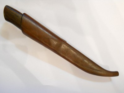

СообщениеДобавлено: Чт ноя 25, 2010 20:35
А вот и ножны.
Чепрак 4-5 мм, пропитка салтон + фирменная жижа собственного изобретения...очень натрулаьно кожа после ее пропитки смотрится и нет лакового покрытия сверху...
Ругайте чтоли:
p9.jpg [ 255.45 КБ | Просмотров: 7504 ]
p10.jpg [ 185.96 КБ | Просмотров: 7504 ]
p11.jpg [ 288.76 КБ | Просмотров: 7504 ]
 Заголовок сообщения: Re: Нож "Пижон". Добавил ножны!!!
СообщениеДобавлено: Чт ноя 25, 2010 21:02
Строго. Лаконично. Хорошо.
СообщениеДобавлено: Чт ноя 25, 2010 21:11
Добрые ножны, но подтеснить бы не мешало (линию больстер-рукоять) :wink:
harm633
СообщениеДобавлено: Чт ноя 25, 2010 21:38
в тему получились.
Bolt80
СообщениеДобавлено: Пт ноя 26, 2010 0:33
Даеш тиснение. А так в целом гармонично с ножом.
-FreeMan-
СообщениеДобавлено: Пт ноя 26, 2010 1:37
Спасибо мужики за лестные слова в адрес моей работы.
Теснение будет обязательно в следующих работах, руки уже вроде как более менее поняли что есть материал такой кожа...будет совершенствоваться дальше...
