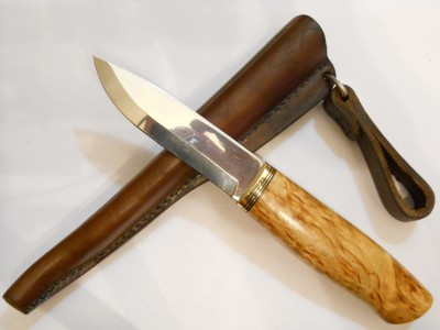

Очередная работа.
Нож самому очень нравится, и какой то он уж очень цепкий получился, из рук выпускать просто не хочется, вроде бы и формы то простые-классические, но вот что есть то есть.
ТТХ:
Общая длина: 210 мм
Клинок: KARESUANDO 3561 (нержавейка 12с27 Sandvik)
Длина: 100 мм
Ширина: 24 мм
Толщина: 3,2 мм
Твердость: 57 HRC
Рукоять:
Длина: 110 мм
Ширина: 24 - 30 мм
Толщина: 14 - 20 мм
Латунь, фибра, карельская береза.
Финиш: 2500, фетр, масло для полков, очищенный шеллак, фетр.

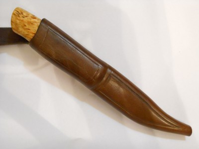

Ножны: кожа чепрак 4-5 мм, нить вощеная 1 мм, пропитка салтон, "фирменная жижа для финиша".

И нож и ножны понравились. Исполнение отличное.
Единственное замечание - форма рукояти,какая то невыразительная,но это имхо.
 Заголовок сообщения: Re: Нож "Классик"!
СообщениеДобавлено: Пн ноя 29, 2010 2:13
Странное ощущение: все по отдельности - клин,больстер,ножны,рукоять,сборка,финиш,все отличное....в итоге совершенно незапоминающийся ножик.Не то чтобы не понравился,а как то...странно.

Все правильно, не та и цель поставлена была, это рабочий нож, хорошо собранный и из проверенных материалов.
СообщениеДобавлено: Пн ноя 29, 2010 12:15
eskal писал(а):
форма рукояти,какая то невыразительная.
+мульён.
Такие ножики , я называю- "на скорую руку"
Никаких усилий не приложено, кроме чистой сборки....это печально. :(
Если уместны сравнения, то вот пример.... начерченный по линейке квадрат никакого интереса не вызывает, кроме прямых линий,..... детский рисунок с попыткой нарисовать картину вызывает больше восторга и эмоций и за усилия, и попытку передать своё восприятие. Тоже всё имхо саотвэтствэнно.
Рабочий нож - да,.... но чесно..... никакой. Если бы это был первый нож, можно было бы и похвалить, но мы же в курсе, что это ни так, .....
резуме-надо искать формы.

Несмотря ни на что будет у кого-то любимым ножом. Отличный повседневник.
СообщениеДобавлено: Пн ноя 29, 2010 13:39
Да на форуме могут и пополочкам разложить. :wink: Сделано качественно но без фонтазии. Очень хорошый рабочий нож. Финиш на ура.
СообщениеДобавлено: Пн ноя 29, 2010 14:35
По моему отличный рабочий нож вышел.
СообщениеДобавлено: Вт ноя 30, 2010 14:33
Присоединяюсь полностью, учитывая, что к этому клину вообще достаточно сложно побрать подходящую форму рукояти. А тут все сошлось и материалы, и форма. Ничего лишнего. Все функционально.
