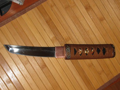

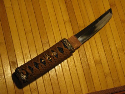

Добрый день, прежде чем начать показ первых результатов, хочу посоветоваться.
Хамон. Насколько я понял, это видимая граница зонной закалки. А насколько необходима зонная закалка на коротких клинках? Ведь она предназначена именно для восприятия ударных нагрузок, когда более мягкая сталь обуха не дает переломиться клинку. Коротким клинком айкучи (20-30 см) врядли возможно отразить рубящий удар. Хотя... (кто знает этих японцев). Да и для хозяйственных работ боевое оружие врядли применялось, судя по их трепетному отношению к полировке клинков. А может это традиция?
Вопрос то собственно к чему? Клинок у меня готовый, стоит ли делать на нем имитацию хамона (например травлением) или не стоит заморачиваться?
p.s. вечером с меня фотки, сорри за ожидание

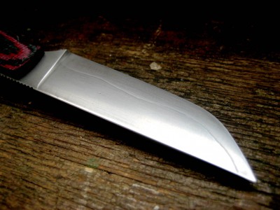

СообщениеДобавлено: Вт ноя 30, 2010 11:23
Если делаете стилизацию,в чисто декоративных целях я бы протравил,но практической пользы в этом нет никакой.

СообщениеДобавлено: Вт ноя 30, 2010 21:02

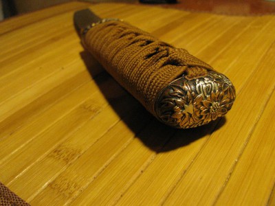

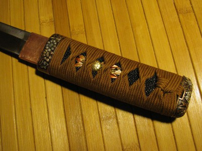

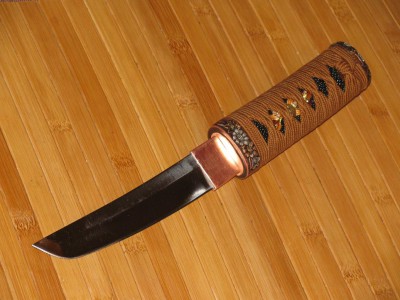

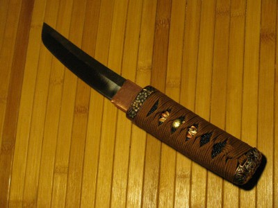

Поехали!

Не понял,это VN ?? :shock: :shock:
volunt2er
 Заголовок сообщения: Re: Айкути. Часть 1 (клинок+цука)
СообщениеДобавлено: Вт ноя 30, 2010 21:51
Да, VN собственной персоной

Ножик смотрится интересно. Жаль не могу поразить всех знанием соответствующей терминологии - ибо, никогда не стремился. Но все эти прибамбасы на рукояти смотрятся превосходно. Неужто сами делали, или это готовый комплект? :shock: Сам клинок на этом фоне смотрится бедновато. Надо, наверное, все-таки травить, хамон изображать и т.п... Или со временем другой клинок подобрать - достойного уровня. Медная фиговина ( :mrgreen: ) что на переходе клинок-рукоять выполнена не очень. В том числе по функционалу - она же должна быть слегка клином, что бы фиксировать нож в ножнах. И да, где же сами ножны? Уж если делать айкути, то без ножен никак - часть ножа. По прочим ножам я этот вопрос обычно игнорирую, но здесь как-то не получается - восток дело тонкое... :wink:
volunt2er
СообщениеДобавлено: Вт ноя 30, 2010 22:42
Фучи и касира покупал, менуки делал по совету с одного сайта, кстати нашел один сайт (ссылку к сожелению сейчас не могу выложить, инфо на работе) иностранный, там примерно такая же технология нанесения украшений на элементы катаны из подручных средств (в частности мебельные гвоздики), шикарно получается. Ножны еще не делал,так как действительно есть сомнения по клинку, а то потом уж не переделаешь. Но ножны будут точно. Насчет хабаки (медной фиговины), попробую из двух кусков доски сделать подобие устья ножен, посмотрю, как будет держаться. Вообще говорят, это одна и важнейших частей катаны
