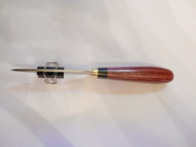

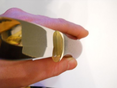

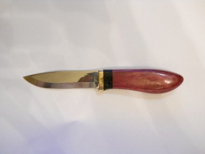

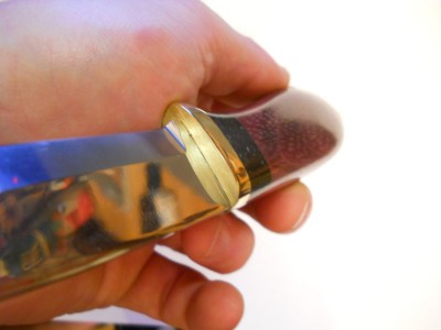

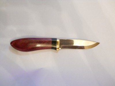

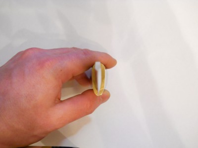

Приветствую дамы и господа.
Очередная поделка.
Все в поисках идеальной пропорции в таком стиле рукояти...
Эта в отличаи от "Осеннего" более скругленная с пузиками по бокам, в итоге нравится больше...хотя если честно сказать Осенний очень приятно в руках держать и в принципе в работе рукоять очень удобная, хотя по фото может показаться и странноватой, причем работа эта может быть любой, не обязательно "охотничьей".
ТТХ
Общая длина: 210 мм
Клинок: KARESUANDO 3561 (нержавейка 12с27 Sandvik)
Длина: 100 мм
Ширина: 24 мм
Толщина: 3,2 мм
Твердость: 57 HRC
Рукоять:
Длина: 110 мм
Ширина: 25 - 30 мм
Толщина: 10 - 20 мм
Латунь, кореан, амарант (на солнышке еще не стоял, посему своей красоты не расскрыл!!!).
Финиш: 2500, фетр, масло для полков, очищенный шеллак, фетр.

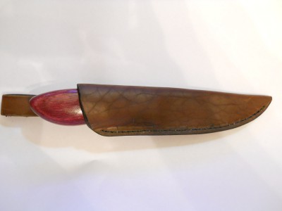

Ножны: кожа чепрак 4-5 мм, нить вощеная 1 мм, пропитка салтон.
st1.jpg [ 237.08 КБ | Просмотров: 4357 ]
st2.jpg [ 248.32 КБ | Просмотров: 4357 ]
st3.jpg [ 242.49 КБ | Просмотров: 4357 ]
st4.jpg [ 244.03 КБ | Просмотров: 4357 ]
st5.jpg [ 246.77 КБ | Просмотров: 4357 ]
st6.jpg [ 249.43 КБ | Просмотров: 4357 ]
st7.jpg [ 236.68 КБ | Просмотров: 4357 ]
st8.jpg [ 271.49 КБ | Просмотров: 4357 ]

А че мне понравилось,а вставка в ножнах есть ?
-FreeMan-
 Заголовок сообщения: Re: Скинерок "Строгий".
СообщениеДобавлено: Чт дек 02, 2010 9:57
нет никакого смысла в ставке в подобного вида ножнах при такой толщине кожи.
Входит плотно или с характерным щелчком ?
harm633
СообщениеДобавлено: Чт дек 02, 2010 16:50
щелчок производится пальцами другой руки.
Нож по исполнению хорош, финиш на уровне. Тыльник мне только гальку напоминает. Гладко всё так, каплеобразно.
