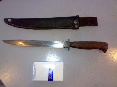

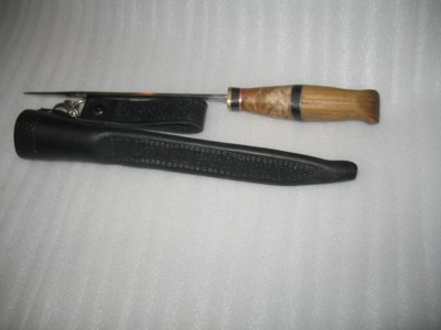

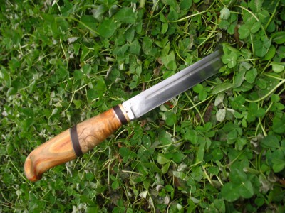

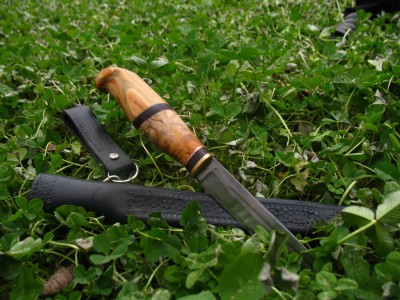

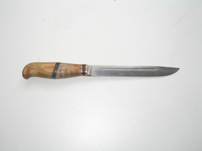

Приветствую Вас друзья товарищи. Осенью был сделан мой второй нож, можно сказать переделан, так как клинок был.
Пережил со мной три выезда на природу убивался довольно беспощадно, выдержал все на ура.
Первое фото то что было остальные то что стало после переделки и полевых испытаний.
ТТХ Клин: переслесарен слегка, железяка снова не известна :oops: не ржавеет но после полировки на влагу реагирует странно появляется синеватый налет, может кто подскажет что это?
толщина клинка 3 мм
ширина 21 мм
длинна 18 см
Рукоять: латунь, текстолит, 5 рублей, карелочка, опять текстолит, пальма подарок Артема Бамбра (Тём отдельная благодарность, в том числе за советы в процессе работы)

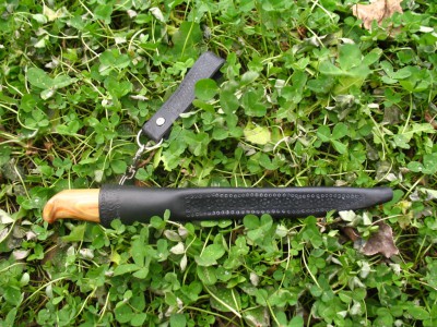

Ножны: кожа (опять таки спасибо Артёму за помощь в приобретении) первые попытки тиснения.
Знаю косяков понапорол много но в целом я доволен, жду мебель. К аргументированной критике отношусь адекватно
за фото сорри на скорую руку
С уважением ко всем собравшимся Серёга.

:? М....да, :roll: всё писать, или как?
Пока всё очень плохо, нужна третья попытка :)

1. формы. гибок маленький, побольше мм на 5 -8нада, верх рукояти от середины немного приспустить до линии обуха клинка.
2.Дезинг. Косая роставка не вписываетца, попросту портит вид, если соберёщься переделывать, сделай её шире, параллельно больстеру и по краям латунь можно поставить, дальше больше....тонкие металлические проставки используй одинаковых металлов или оттенкоф, и не нужно с деревом устраивать клаунаду, большие основные части деревяхи должны быть одинаковыми.И не нужно ставить проставку возле больстера, если втыкаешь проставку в середину, выбери что то одно, больше-не значит лучше.
3.Вид сверху. немного недоточен в районе больстера, выход к клинку, можно более плавно (поуже сделать.
4.Ножны более менее нармальные, кончик кожи нада было оставить, а то обрубком смотритца.
Да, щучку на клинке подправить поизящней, а то такое впечатление, что ножиком ещё до революции работали. :)
