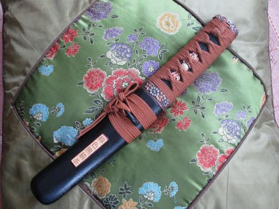

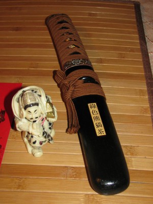

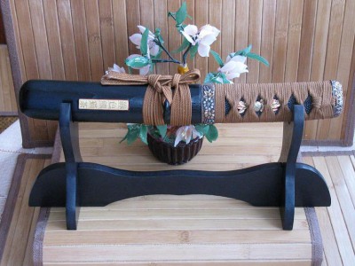

Добрый вечер,
Японца закончил. Осталось подставочку сделать (но это чуть позже) и отфоткать при хорошем свете.
Цука и сай - бук
Клинок - сталь 440
Фучи, касира, сеппа, хабаки - медь
Оплетка - шнур полиэстер
Длина в ножнах 320
Клинок: длина - 160, ширина - 28, толщина - 3
Рукоять - 140
айк1.jpg [ 368.57 КБ | Просмотров: 7535 ]
айк4.jpg [ 154.47 КБ | Просмотров: 7535 ]
айк5.jpg [ 221.7 КБ | Просмотров: 7535 ]
ай 2.JPG [ 156.79 КБ | Просмотров: 7535 ]
ай 6.JPG [ 119.21 КБ | Просмотров: 7535 ]

Хорош... Чувствуется, душу вложена.
 Заголовок сообщения: Re: Айкути
СообщениеДобавлено: Пн дек 06, 2010 23:30
Устье ножен - плохо.
Остальное отлично.
Согласен с Николаичем, душа вложена.
СообщениеДобавлено: Пн дек 06, 2010 23:39
А мне гвоздь мебельный не понравился :( Мжно былобы цветочек как на оковке сделать

Устье ножен - плохо
Думал оковку из меди поставить. Может так и надо было сделать?

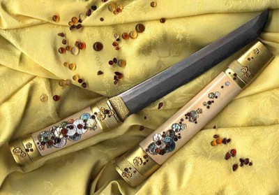

А как на самом девайсе, оковку на ножны с пластиной припаяной, и вырезом устья...или не судьба?
Просто медная оковка на устье будет не тематичной, испортит вид. Надобно наверно в тему, если делать, или оставлять как есть, только устье подтонируй, а то глаз режет белая дыра :) главное чтоб деревяха не начала трещать.
guild_timofeev_japan_scetch.jpg [ 60.91 КБ | Просмотров: 7490 ]
volunt2er
СообщениеДобавлено: Вт дек 07, 2010 10:52
Посмотрел на Ганзе, думал сначала так сделать, потом почитал, что оковка и стакан на другом конце ножен ставились для усиления в основном для использования в условиях боевых действий. Н а другом ресурсе посмотрел и там действительно делали металлическую пластину с вырезом под хабаки, но вот меня немного напрягло то, что пишут, что клинок должен выходить из ножен беззвучно и не дай бог зацепить клинком за металлические детали ножен
Короче, на отмазку похоже
Устье подтонирую, думаю, с деревяхой ничего не случится

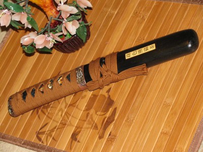

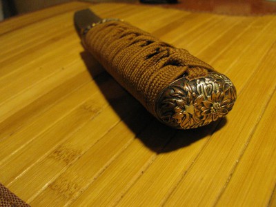

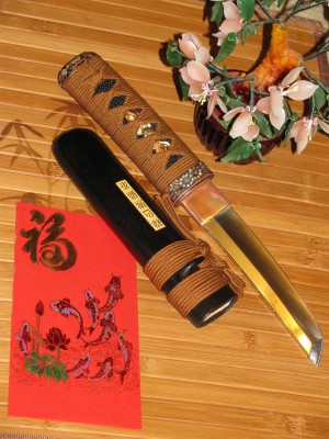

Добавил фотки
IMG_3232.JPG [ 126.32 КБ | Просмотров: 7351 ]
а1.JPG [ 98.84 КБ | Просмотров: 7351 ]
а5.JPG [ 97.07 КБ | Просмотров: 7351 ]

Отличная работа, но выглядят дешевыми шнур и цветочек на рукояти. Нужно найти плетеный шнур с более богатой текстурой :) :)
СообщениеДобавлено: Пн дек 20, 2010 17:04
При столь больших усилиях на работу с мелочами, шнурок то кедов действительно выглядит "на отъе..сь" :roll:
СообщениеДобавлено: Пн дек 20, 2010 17:06
Нож на подставке смотрится очень гармонично.
Видно что маленький, но серьезный.
volunt2er
СообщениеДобавлено: Пн дек 20, 2010 17:31
Действительно, когда искал шнур, обращал внимание на шнурки, но даже самых длинных было недостаточно, чтобы оплести рукоять. Поэтому покупал целиковый кусок 4 м, кстати визуально он не сильно отличается от шелкового, но шелковый в три раза дороже
