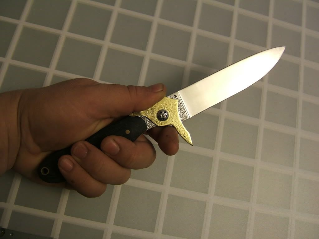

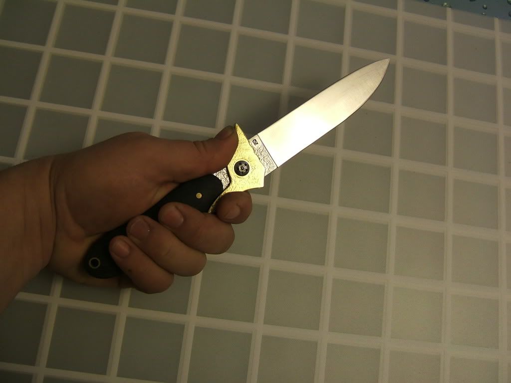

Вобщем если кто видел такое-скажите.Мне просто интересно изобрел или нет?
Конвертируемая гарда.
Обсуждать нож желательно только в плане новшества т.к. по ходу увидел многое что можно улучшить.В частности пододвинуть накладки в плотную к гарде,сделать гарду цельную а не сборную,вариации формы гарды и т.п.

а как фиксируется в крайних положениях?

В обеих случаях пальцем.Ей,вобщем-то вперед и уезжать некуда.Упоры в клинок,а легкость поворота регулируется винтом.

Олег.. идея не нова, но по сути модифицирована, мне нравица ....единственное что хочу посоветовать, надо чтоб гарда фиксировалась а не болталась, и вперёд получать патент. :)
Золотые слова. Иначе совершенно бесполезное решение ИМХО.
Angry Zeka
 Заголовок сообщения: Re: Новое к празднику)
СообщениеДобавлено: Сб дек 25, 2010 4:39
Прикольно... А фиксироваться ей вроде бы не зачем, важно чтоб не болталась, а это винтом регулируется, как я понял. Можно еще шарик сделать, а на клине пару ямок.

Гарда абсолютно не болтается,более того-нужно приложить некоторое усилие чтобы её повернуть,а когда нож в руке-произвольный поворот тем более исключен.Не имеет смысла фиксатор вообще.

шарик конечно хорошо,но трудоемко,винк конечно просто,но на сколько практично (при частом повороте может разболтаться)...а вот какой нибудь замочек-норм....
кстатит если исполнить чтобы гарда в промежуточном положении оставалась,то и ХО не пахнет...

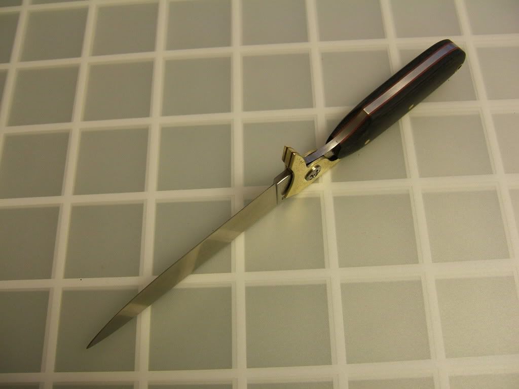

Очень важно если вспомните где именно видели.Я же в общем-то запостил тут и на блейдфоруме для того чтобы приблизительный поиск провести предпатентный.Пока такой конструкции не нашли.
Насчет разболтаться-так это обычный осевой винт от складня с бронзовыми шайбами.Ну теоретически может,как и на любом складне,но тут кол-во открываний намного меньше да и подтянуть всегда можно либо на резьбовой стоппер винты посадить.
alexfree писал(а):
Долго рассматривал,и не мог понять,чтож не так то?И дошло-гарда то жёлтая.ИМХО не вписывается в"ансамбль"ножа.
Да,недоработок много.Думаю в начале года с учетом этого штуки 3-4 сделать,но предельно аккуратно.Пока делал-увидел еще один плюсик. Если первую от устья ножен заклепку посадить дальше,то при нажатии на верхний упор,нижний будет выталкивать нож из ножен.(Легкое извлечение ножа одной рукой).
