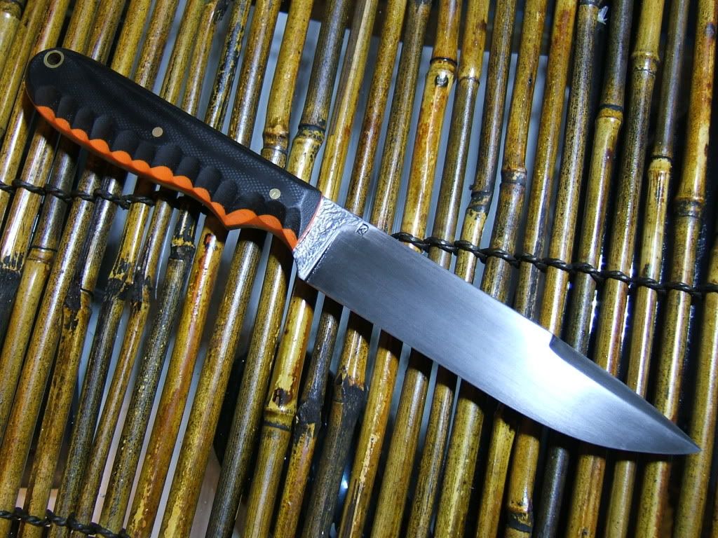

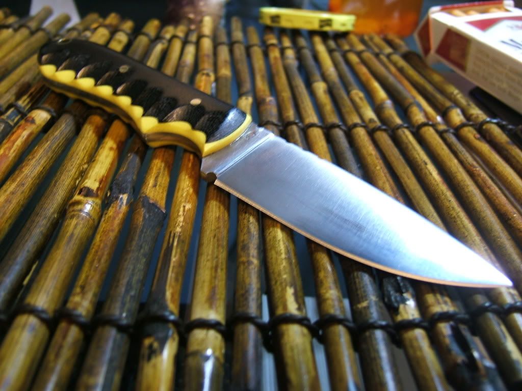

....как вариант.Склеивать всё и любых цветов,но выборки делать только снизу,а не "Змеёй" или "Сколами".Отношения к форумнику не имеет.Просто один из вариантов.

Фоток бы побольше, а-то не понятно.

Corg_KND делает изумительные ножики.
Но Олеговы мне импонируют больше, мое видение ножа, мля :D :D (ударение на первый слог)
Из замечаний: заклепку или полностью в ямке располагать , или не трогать вовсе ( у самого такое было - на ползаклепки-край ямки- смотрится не очень)

Интересно ! хотел поинтересоваться ,ради опчева развития,-а гранями не будет наминать ладонь ?

Спасибо ВСЕМ!И с наступающим вас НОВЫМ 2011 ГОДОМ!!!!
Я поэтому сверху выборки и не делал как при "Полной змейке"

Выглядит свежо, цвет удачный. Есть варианты поискать новые грани, материал позволяет.
Возможно штифты глубить раззенковкой и вытаскивать на поверхность слои желтого.ИМХО.

сморица красиво не спорю ..но ! выямок 9 а пальцев обычно 5 ..
т.е неминуемо попадание пальцев на грани и наминание ..
Олег не говори что не так :D
идея хорошая - отработать продумать и ага !
Согласен.
Выглядит красиво. А если сделать только 4 выемки, как раз под пальцы?
Тогда это будут просто подпальцевые выямки.Они и так есть если обратить внимание на контур рукояти.
Вот еще поэкспериментировал:
Хорошая идея.Надо попробовать.

по поводу выемок на руковке :roll: ....ну не знаю, мне кажетца как то недоделано смотрица, лучше уж совсем так.
Снимок.JPG [ 27.27 КБ | Просмотров: 7071 ]

А мне нравится. Такой вот желтопузый полоз :D

Ну не знаю, может у питерских камрадов совсем уж нежная кожа на руках.... :mrgreen: :mrgreen:
Тут чтоб намяло надо строгать палку час...Опять же -именно с этой целью и нет насечки на спинке рукояти, как раз там, где наминается :D :D
Так что это скорее насечка, позволяющая лучше контролировать нож во время работы.
Зачетный ножик и заклепки ровные :D :D Но утопленные винты смотрятся тоже неплохо :)
