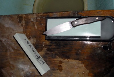

Вот, зацените: перешлифовываю Чебурковский МЧ10/566 с вогнутых спусков на прямые от обуха. Приносил его на найфовку последнюю в "Плагиате". Куплен с уценкой на "Клинке" в ноябре, как снятый с производства.
"Еще 5000 ведер и золотой ключик у нас в кармане". Совсем уже другой вид у ножа, и , надеюсь, режущие свойства тоже будут на уровне. А то был чего-то толстоват был для своей длины. Сведение будет почти в ноль.
Х12МФ, как сказала Марина.
Предъявлю при встрече, которая, хочется надеятся, состоится все-таки не в "Плагиате". Чего-то там не очень того.

А как Вы камень рассоединили?
У меня есть такой,но две половины склеены.

точно. присоединяюсь к вопросу. И зачем?

Все просто: рядом с первым лежит второй такой же камень, у которого более крупнозернистая часть уже истерлась на предыдущих ножах.
Однако не предполагал такую интригу!

Вся что ли?Изображение
Так ровно?Изображение
За сколько времени или за сколько ножей стёрлась?

Один нож стер этот слой (см. журнал "Прорез" №6 за 2010г., страница 5, нож "Стиляга" - хвастаюсь заодно).
А ровно камень не сам стерся, я его на обломке здоровенного наждачного круга твердой структуры выправляю.
Камни "Апполо" очень нравятся своей однородной структурой, без случайных включеий более крупных частиц абразива, которые - раз - и дали борозду, которую потом хрен уберешь без долгой-долгой возни. Практически это водный камни на манер японских, причем ничуть не хуже, но в разы дешевле. А то убивать японский камень стоимостью 2-3 т.р. на один нож жаба задушит.

Имхо, даже такой камень жалко тратить только на один нож.
