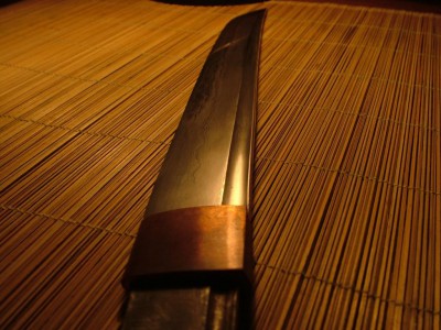

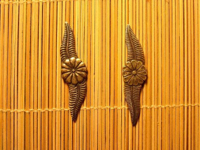

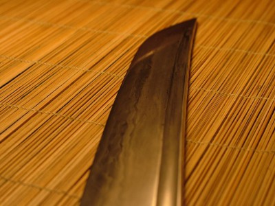

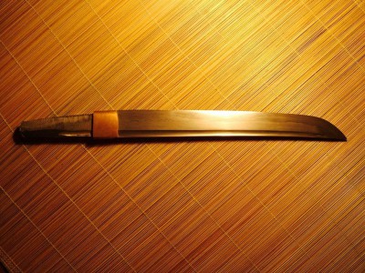

Выставляю как и обещал клинок танто и менуки.
длина от начала абаки 27.5см. ширина возле абаки 3см. толщина возле абаки 6мм.
абаки медь.
менуки- сплав медь серебро золото.

Я не спец, но сплав золото, серебро, медь мне показлся странным... В таком хитром составе заложен какой-то смысл, или это традиционный рецепт?

Вторую фотку сверху можно использовать для иллюстрации того , что написал корпускул в теме " Еще раз про долы "
грамотно дол выходит "на поверхность" плавно, а со стороны рукояти обязательно входит в рукоять (переходит в хвостовик).
Присоединяюсь к вопросу shtirliz

СообщениеДобавлено: Чт янв 20, 2011 22:16
это традиционный японский рецепт называется шибуичи.просто так выглядит до травления.

 Заголовок сообщения: Re: Клинок и менуки.
СообщениеДобавлено: Чт янв 20, 2011 22:38
А неизвестно,почему именно,такой рецепт?
СообщениеДобавлено: Чт янв 20, 2011 23:02
Я так понимаю , что различные рецепты шибуичи и шакудо нужны для получения всевозможных оттенков .
Вот тут есть и о рецептах и прелестные образцы изделий
http://www.liveinternet.ru/community/17 ... 104254121/
СообщениеДобавлено: Чт янв 20, 2011 23:23
Да,это очень краасиво.Я просто,сначала подумал о сплаве. Теперь понял. Спасибо.

Дол смотрится супер! И в целом клинок производит очень солидное впечатление. Он из дамаска, или это просто многослойность?
СообщениеДобавлено: Пт янв 21, 2011 1:42
Красота страшная сила! Очень!

СообщениеДобавлено: Пт янв 21, 2011 10:41
Аркадий прав что эти сплавы хорошо патинируются.
можно сказать многослойность,сварен сам на себя,в принципе "тамахагане". Спасибо за отзывы.продолжу по мере продвижения работы.
